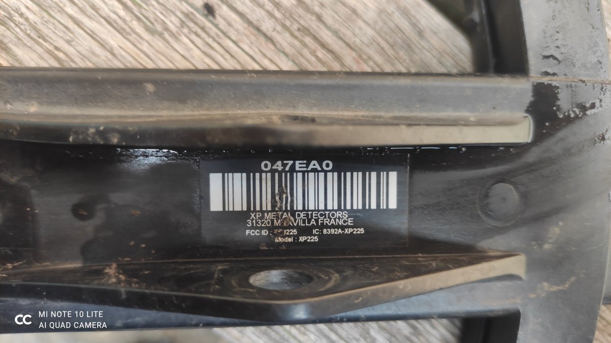

  4. GARRETT 250
    GARRETT 250 Stabsfeldwebel

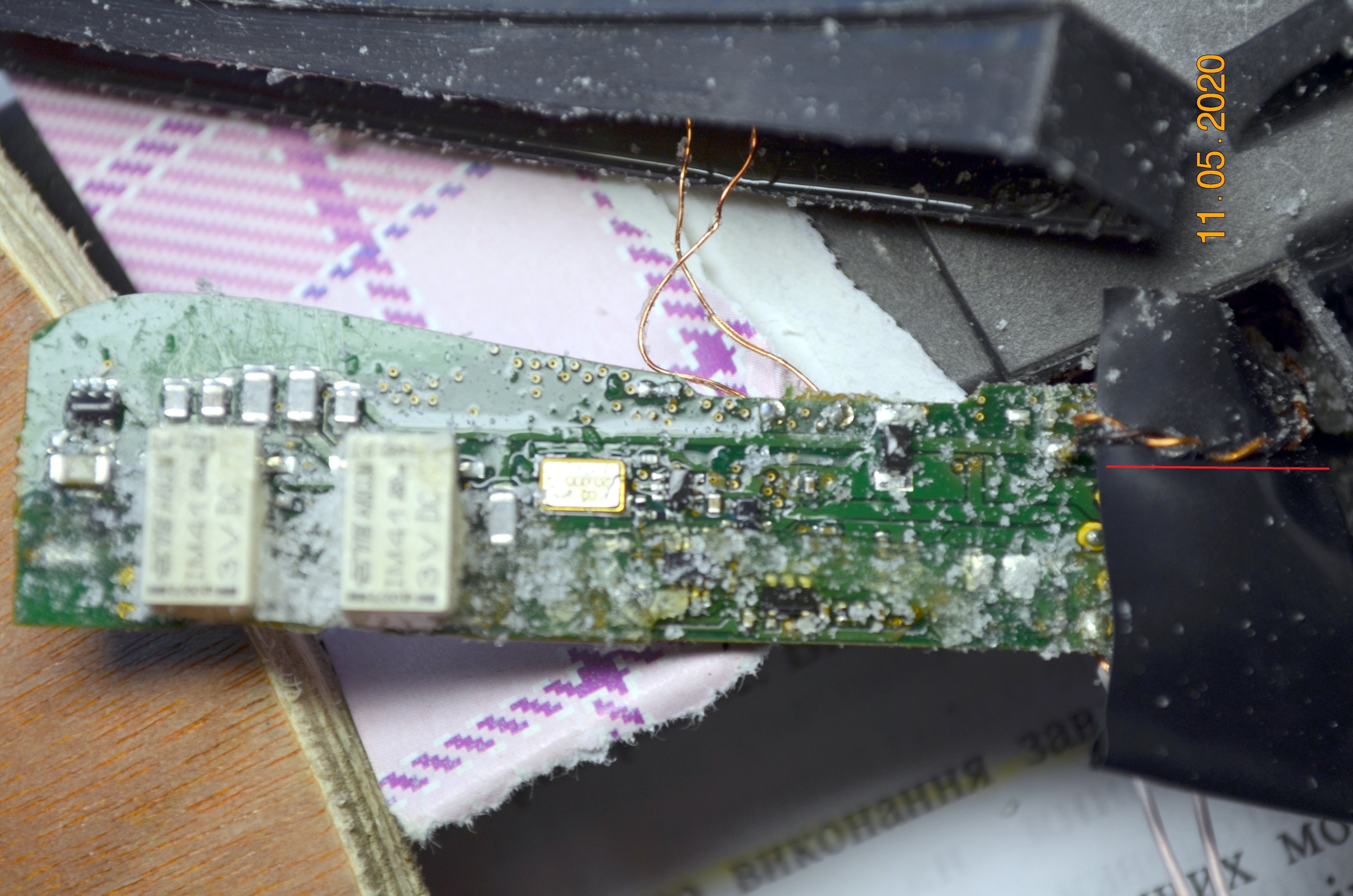

    Датчики возможно просвечивают кт (рентген) так как мрт работает частотой. По году выпуска и определять .А год выпуска узнаем по номеру на датчике начинается на 00 или 01 . Это с медной намоткой все остальные 02-03-04 алюминиевые 02 не 100 проц не проверял.. Но 00 у меня был шумный в этих датчиках плата другой версии стоит . Самый идеал это номер начинается на 01 тёмно-серая заливка все последующие светлей . Вроде блондинки медные тоже. Х35 по дальности похоже на алюминиевые ну так я определил по своему эллипсу 18года выпуска. Давно 6 лет назад я даже по весу датчиков пытался определить какая намотка.
    Вот мой датчик номер 03 алюминий. Запаять проводки к плате нормально я так и не смог отправлял спецам.
    Один провод почернел .
