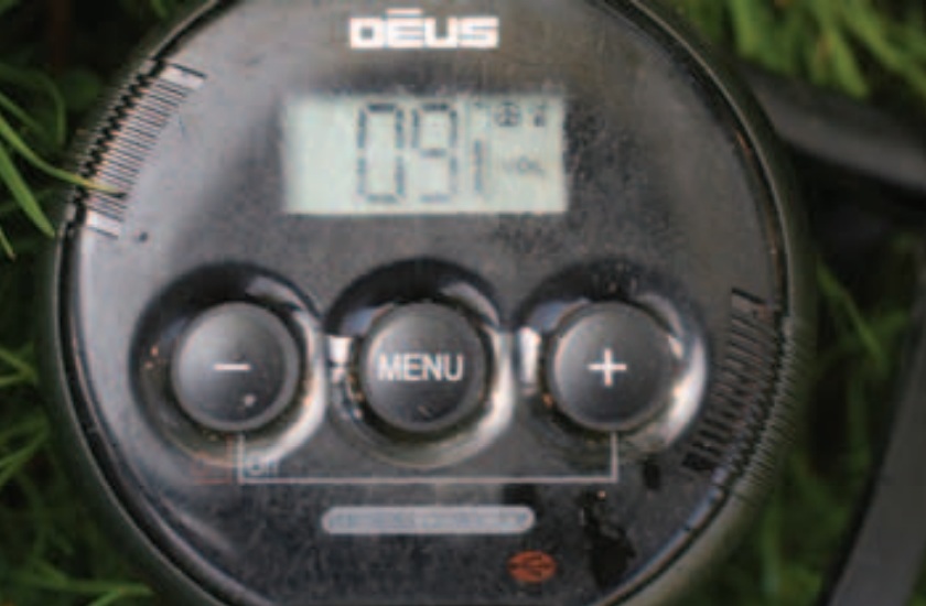

  7. Ярослав Ковбасюк
    Ярослав Ковбасюк Oberschütze
    44
    Привіт, зіштовхнувся з дивною проблемою - на всіх програмах, на любих тонах (окрім пітч і поліфонії), різні метали озвучуються однаково.
    тобто що золото, що цвях - один звук, але ВДІ - різний (під кожен сигнал свій).
    На фул-тон (поліфонії) - проблем немає, озвучує хриплим чорне, а кольорове - дзвінким.
    відзняв відео як це виглядає:
    дуже дивна штука, не вірю, що так і має бути. Якщо це глюк, то як його виправити? Чи можна оновити просто навушники без наявності блоку? (в мене металошукач Лайт комплектація), але навушники 17-го року.
    Або з чим може бути проблема?
    PS: всім зарання дякую за допомогу, відос зжав для швидкого завантаження.

  14. Mishka*
    Mishka* Stabsfeldwebel
    690
    Львів
    Вітаю,Ярослав. А чого не включили діскрім? На відео бачу діскрім 0. Ви повинні розуміти, що діскрім від 0 до 10 це чорні сигнали,від 10 до 99 це колір. На тонах все що нижче діскріму озвучує чорним, все що вище -колір. (Але ж Ви поставили діскрім на 0, тому і все озвучується кольором).
    Поліфонія - це кожен метал чи сплав має своє звучання, тони- це збиті в грути декілька сусідніх металів і сплавів... Залежить від того скільки вибрано тонів.
    Поставте діскрім на 10, тоді в тонах буде цвях чоним, а золото кольором. Ще налаштуйте в підменю Гучність заліза(Можна поставити на 0, тоді буде озвучення лише кольорових металів). На поліфонії вона не працює, а на тонах працює. Можна налаштувати щоб колір було чути гучно, а залізо дуже тихо.
    Я і на смітниках ходжу на Поліфонії, люблю чути все, але копаю під бажання і сили.
    olegck, Gviga, Ярослав Ковбасюк та 3 іншим подобається це.
  15. Ярослав Ковбасюк
    44
    Дякую, спробую обовʼязково!

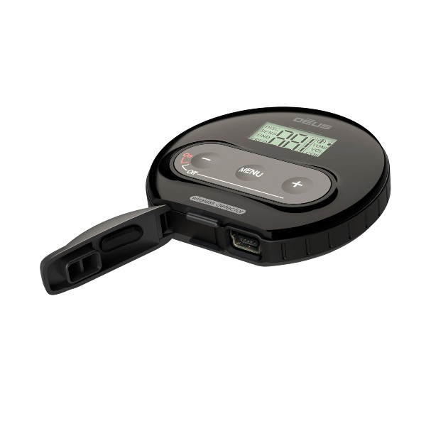

    Порекомендуйте де можна придбати за нийнижчим прайсом, не б/в
  21. Андрей ДП
    Андрей ДП Gefreiter
    80
    Київ
    Є ще такі, вони дешевше
  22. GARRETT 250
    GARRETT 250 Stabsfeldwebel
    5.828
    Такі 6.0 прошивка треба.
    В мене лежать за 2500 якщо треба.
  23. Андрей ДП
    Андрей ДП Gefreiter
    80
    Київ
    Блок прошитий 6.0
