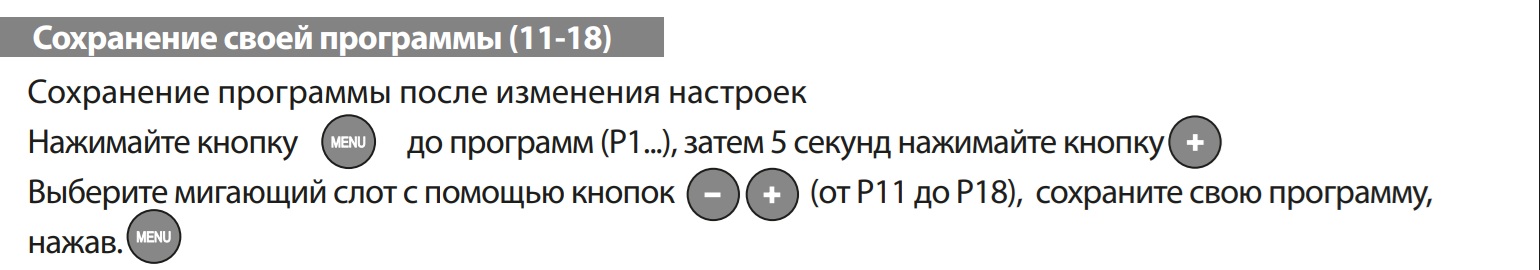

    Вот инструкция. Как сохранить на наушниках настроенную 4 программу в 11.

    Спасибо.Если я правильно понимаю, то питч, это P, а полифония F, в чем между ними разница?
  4. Ярослав Ковбасюк
    Ярослав Ковбасюк Oberschütze
    44
    P - пітч це один тон, в якому тональність залежить від глибини та розміру цілі (не важливо який метал).
    F - full ton (поліфонія) - тут вже є поділ з градацією від заліза до кольорових цілей, де кожен метал звучить по своєму. Це зручно, коли є однорідні цілі і ти розумієш, що в тебе в моменті під котушкою.
    треба ставити поліфонію, тобто F.
    Це найбільш універсальна озвучка на лайті, якщо хочете кращу - треба блок і з нього запрограмувати навушники

    Сам не пользовался питч . Работает питч (P) постоянно на одной частоте выставленной с завода допустим 362Гц . Типа как аналоговый прибор пищит одним тоном низкого нет. А полифония (F) в зависимости размера и металла железо, золото, серебро, медь имеет свой тон от низкого до высокого. Типа 99 разных тонов как 99 цифр VDI. Full tone вроде так называлось в английской инструкции.

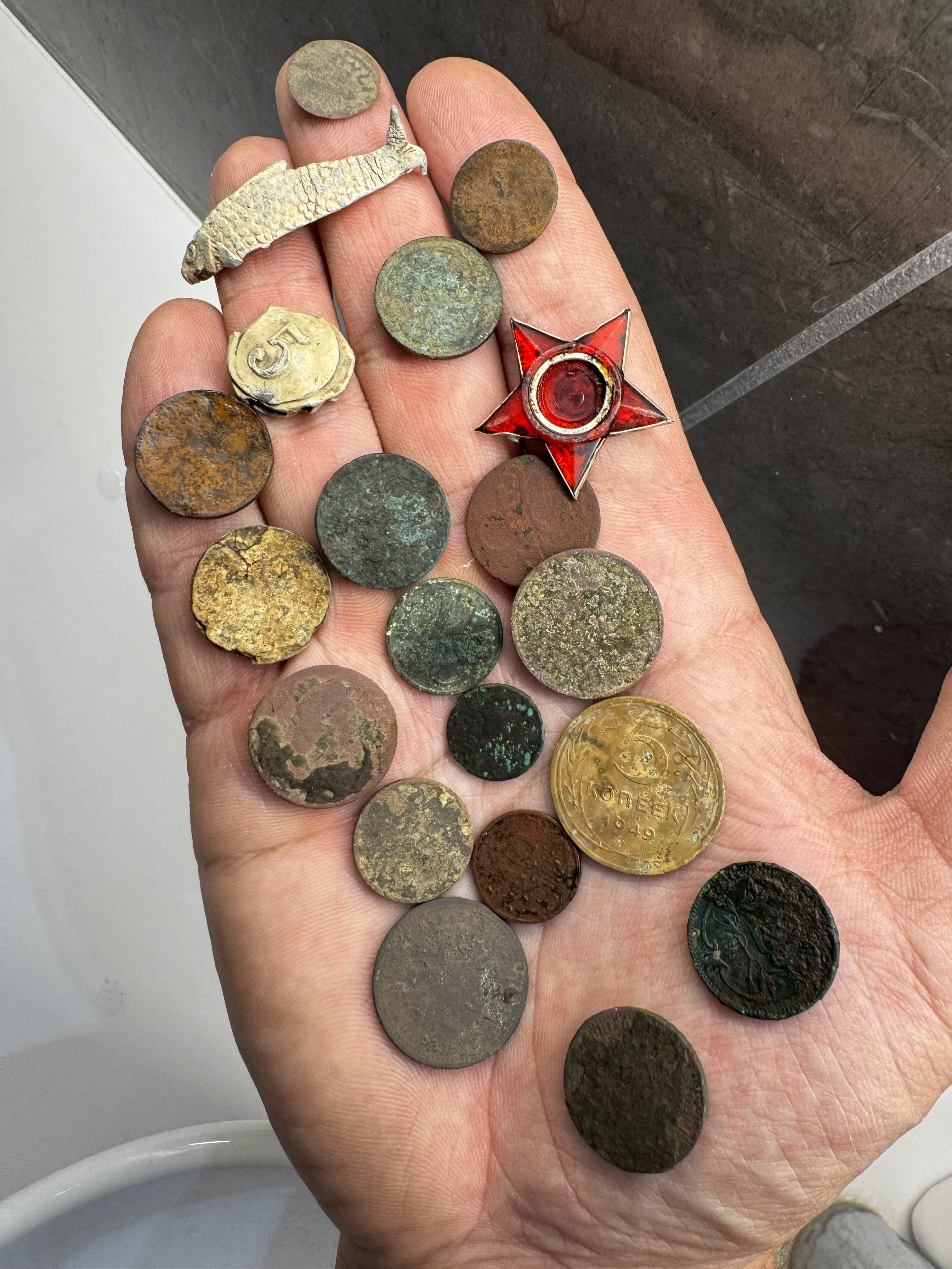

    Вийшов прогулятися з деусом, цікаво що напарник з деус 2 знайшов лиш 4 монети на цьому полі. Разом ходили на ~15кгц
