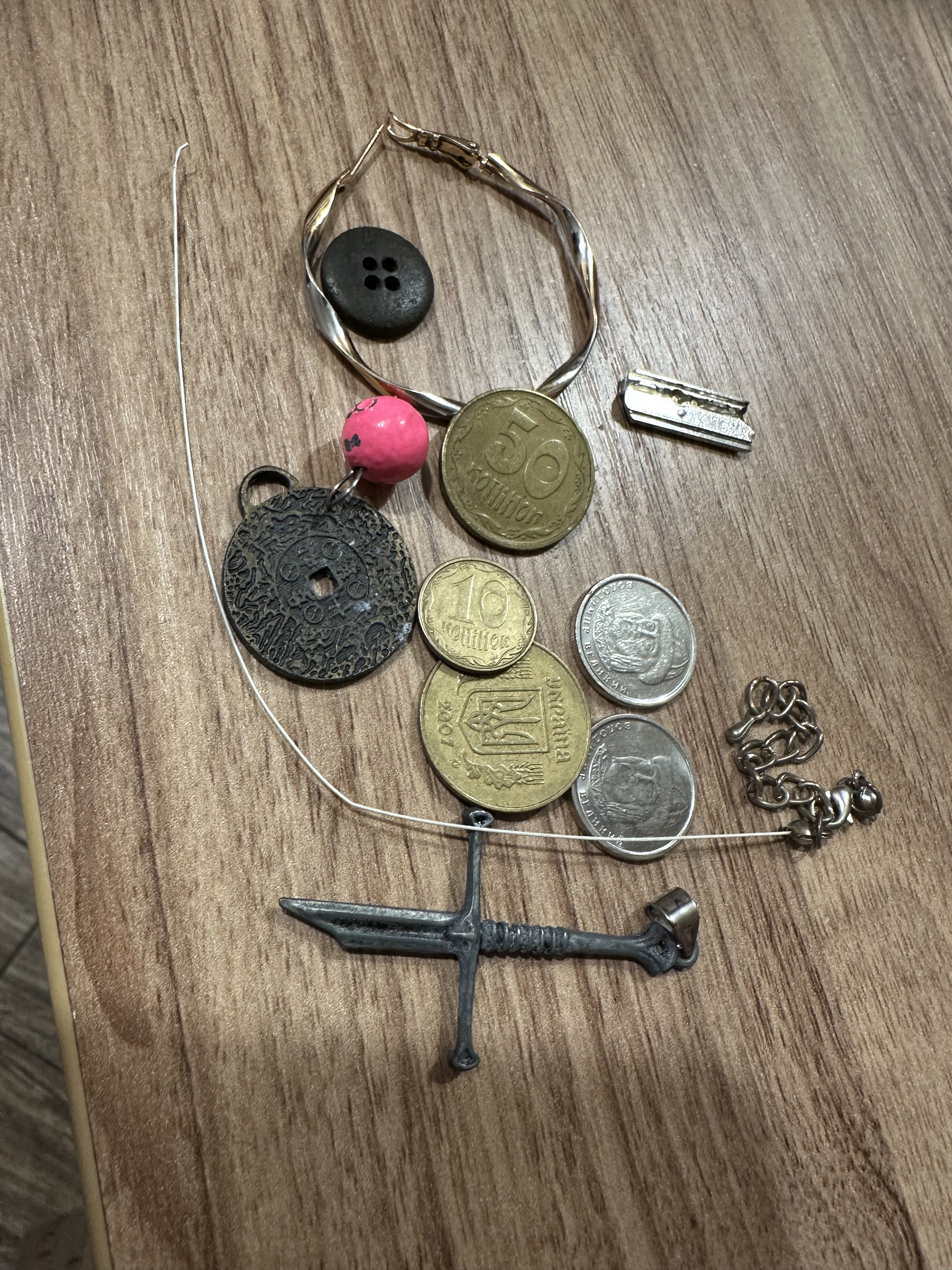

    Вчора тестував прибор на самій великій мусорці в кожному місті, то є пляж.
    Ну просто величезна купа алкодинаріів викопана, якогось шмурдяка чорного.
    Відмічу , що прибор з тобою не грається, дає зразу вді плюс мінус 2 значення і ти розумієш, що під котушкою але колупав все для ознайомлення.
    Якщо одним словом, то прибор цєпкий, як ото хрущ до одягу чіпляється, так і цей товариш на сигнали.
    Із особливостей, для того, щоб побачити сучасну монету білого кольору треба вручну ставити діскрим та звук металу.
