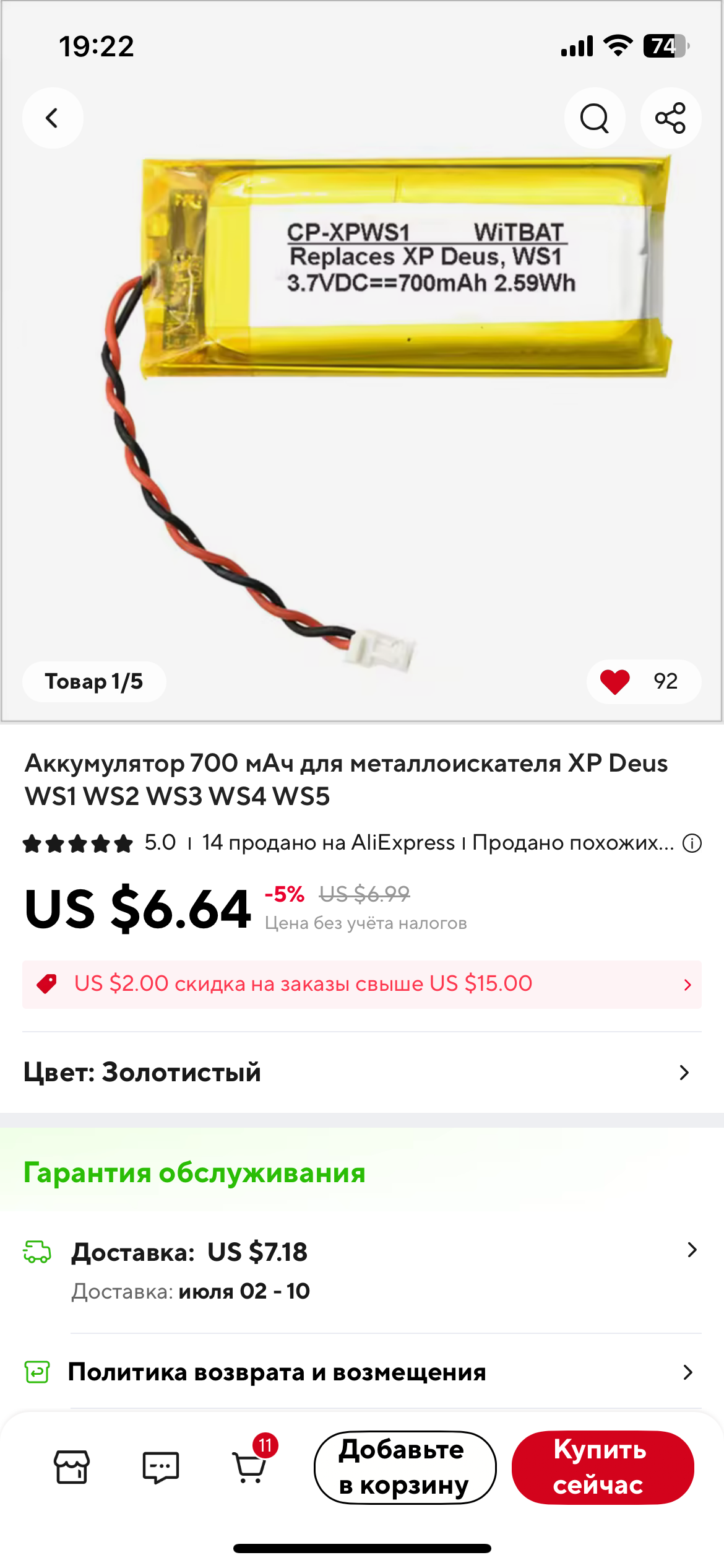

  11. Brave Ukrainian people
    Brave Ukrainian people Obergefreiter
    62
    Підкажіть на даний момент які краще акумулятори для катушки x35 11”? Бажано з Aliexpress, дивлюся на 1000ма для датчика та 800 для вух. Хочу зробити заміну самостійно.

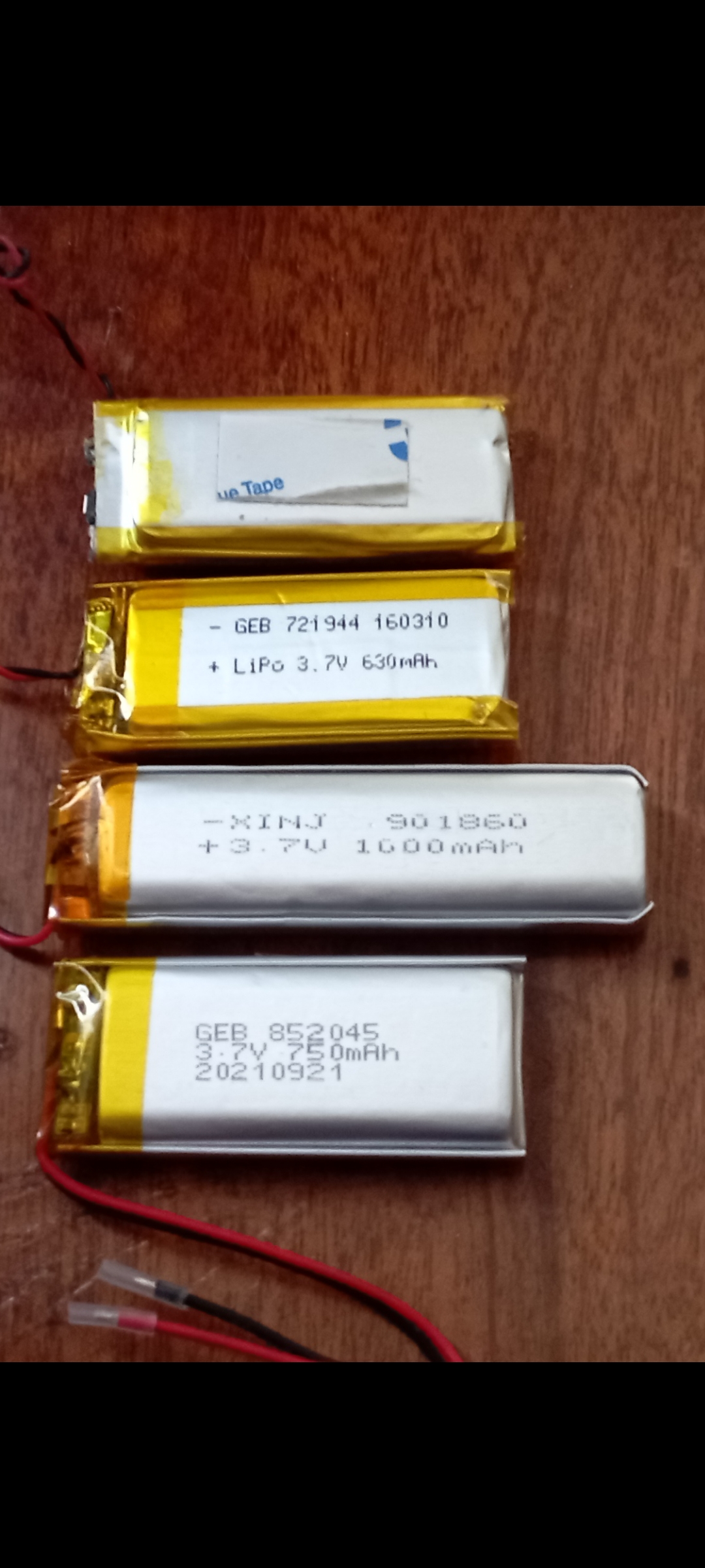

  12. Mishka*
    Mishka* Stabsfeldwebel
    690
    Львів
    Ставив на 1000- не сподобався. Поставив по розмірах такий як 630, тільки на 750мА/г
  13. Brave Ukrainian people
    62
    А чого не сподобалось? Та який розмір на 750?
  14. Mishka*
    690
    Львів
    Ось розміри. На 1000мА не сподобалося розмірами,якістю катухи. Спитаєтесь,чого не сподобалося розмірами? В мене зустрічне питання - А чого франци не ставлять на 1000мА?;)
    Brave Ukrainian people подобається це.
  15. Brave Ukrainian people
    62
    Так я читав ваш пост, але такі навряд чи зараз знайти.
    Зрозумів дякую! А де такі можна знайти?

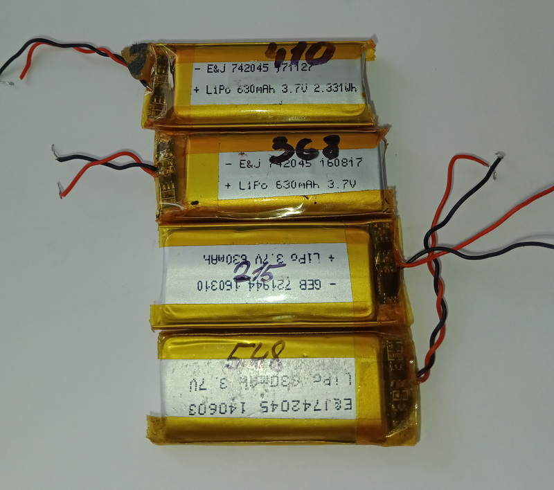

  22. Travesil
    Travesil Stabsfeldwebel
    1.430
    Такая штука что начиная примерно 14 года ХР начали применять аккумуляторы другой фирмы и они выходят из строя быстрей чем в катушках 11-13 года. У меня было 3 датчика один примерно 11 второй 13 и третий 14.Так первый заменил 14 года выпуска а старые пашут и не собираются портится. Почему советую не ставить на 1000ма .Размер больше и возможно такие датчики начинают плохо работать с глюками . Возможно происходит сильный разбаланс датчика. Я поставил аккумулятор около 800ма работал норм и поместился в датчик. В инете кто то писал что аккумуляторы фирмы E&J нормальные а GEB не очень. Когда замените из х35 аккумулятор скиньте название фирмы и будет понятно.
    Реальная емкость когда достали бу аккумулятор. Да лучше покупать с разьемом так как продают и без тогда трудней подключить. E&J хорошие без штекера а в GEB штекер есть. Вот и выбирать. Давно не смотрел какие сейчас в продаже.
    bat1 (1) Реальная емкость, которая осталась после нескольких лет работы, написана маркером..jpg
    Останнє редагування: 20 чер 2025

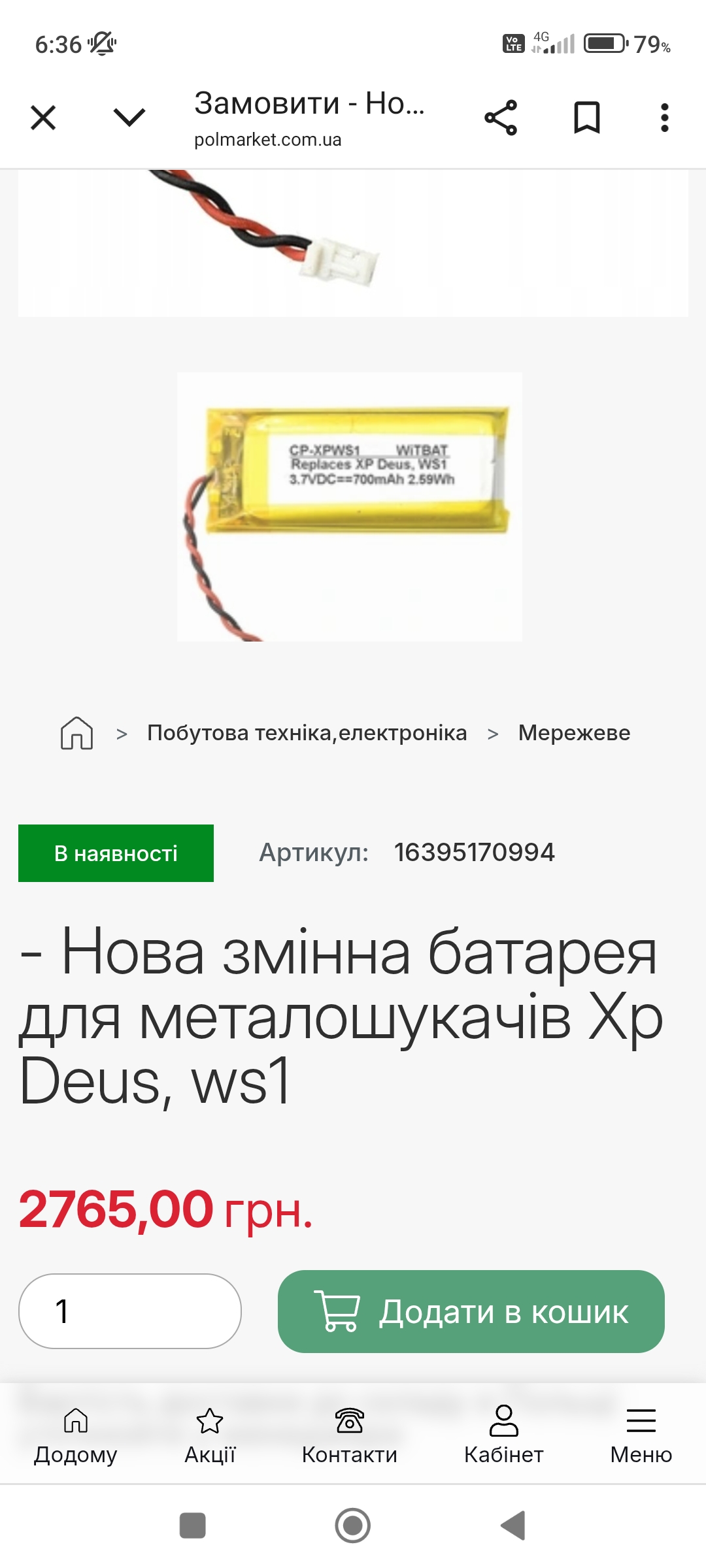

  23. Brave Ukrainian people
    62
    Дякую за відповідь, дуже інформативно. Так я теж читав за ці фірми, рекомендують E&J. Але я дивився зараз якісь PL продають. Є ще на Aliexpress начебто оригінал. Розміри тільки не знаю які.
