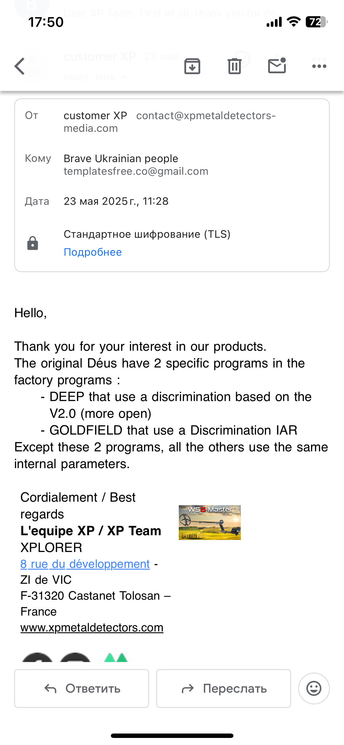

    Вітаю всіх деусоводів, камрадів, та бажаю здоровʼя. Маю Деус 1 лайт з катушкою X35 28, прошивка 5.21. Тільки не що давно став у ваші ряди. Це колись була просто мрія, а тепер реальність. Ну що я можу сказати, перечитав я всі сторінки даного поста, це як знаєте прожити якесь життя. Бо стільки всього було, і срачі, хоча їх в не сильно було багато. Дуже багато було обговорювань і катушек - старих та нових, підказки по налаштуванням, дуже багато корисної інформації по скритим заводським фільтрам, як у 6 программы. До речі я теж питав з офіційним запитом до деус. Так вони підтвердили що 6 програма має 2.0 фільтр дескрімінації який більш відкритий. Тому мабуть 6 программа і відрізняється від інших. Пишу цей допис бо емоції дуже позитивні про Камрадів, коли читаю сторінки. Дякую всім хто ділився, і продовжує ділитися досвідом. Радий бути частиною цього великого шляху дослідного:)

    Я ще їм запрошував додати шумодав до навушників WS4. Може в нових прошивках зроблять :)

  26. Wiking730
    Wiking730 General-major
    7.127
    Прокляте місце Червоної Армії
    Буде традиційна відповідь ХР-ішників :D Доводилось свого часу з ними спілкуватись.
    Вітаємо!
    Ми працюємо над таким рішенням.
    На данний час недоступно, але можливо ми зробимо це в майбутньому.
    Перекладаючи на людську мову : їжте що дали і не морочте нам голову.
