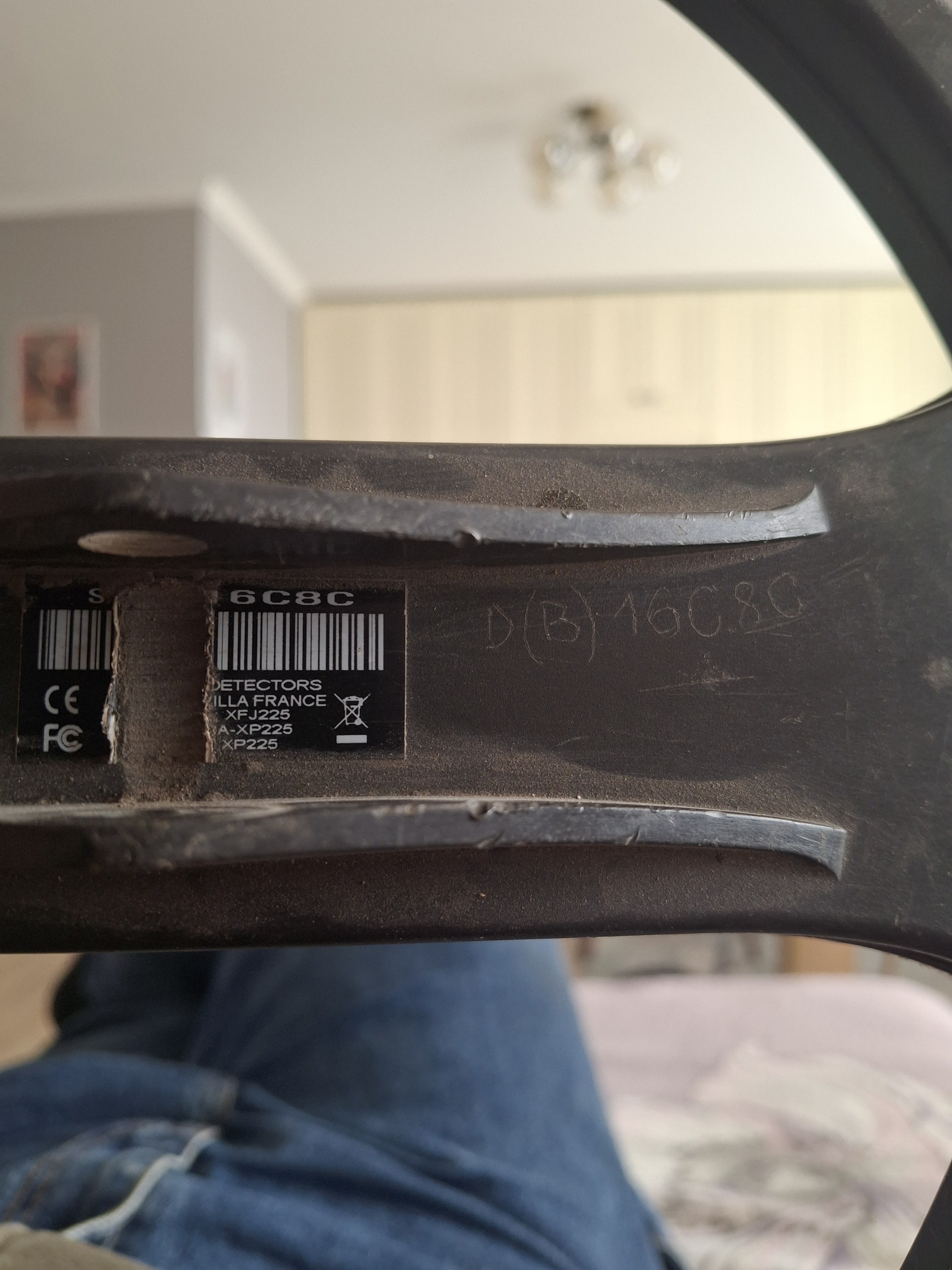

    Вітаю камради. Підкажіть будь ласка, як підєднати катушку, коли серійник пошкоджений і тільки нацарапано ці числа і букви? Комбінації з D i B з подальшим номером не бачить блок

    Тобто ні в16с8с ні d16c8c не підходить?

    Так, не бачить блок ці два варіанти

    А якщо спробувати залить наприклад другу прошивку на блок,якщо не помиляюсь при заливці нової прошивки з"являється єкран де пропонується прошити катушку і там видно її номер. Щось типу такого.

    Якщо різні прошивки наприклад блок 5,1 а катушка 3,2 то не конетиться. То треба блок відкотити на прошивку як на катухі, сконектити а потім прошивати до потрібної прошивки

    Це так спрацює, якщо ця котушка була вже записана в блок.

    Чому так? Якщо вписати котушку в блок 5.21 то при прошивці воно сконектиться і прошиється на потрібну Вам прошивку. І по моєму блок 5.21 сконектиться з катушкою 3.2 ...тільки працювати адекватно не буде

    Друзі, дякую за допомогу. Я профан в Деусах. Але 4 роки тому до армї, позичав в друга цей апарат і був дуже задоволений. Підкажіть, треба купувати катушку з прошивкою 5.21, з цією прошивкою блок.

    В ідеалі так. Але маючи блок Ви можете прошити котушку на яку бажаєте прошивку

    Можливо, працює і так, я так не пробував. З тим що мав досвід; Катуха 4,Х з прошивкою 5,21 конектилась і працювала можливо не зовсім адекватно, а дев'ятка 2,0 не конектилась, тому блок шив на 2,0 ,конектив потім прошивав разом.

    Попробуйте так. Первый должен подойти так как рядом подсказка нацарапана. И можно фото в районе зарядки датчика?
    016С8С этот большая вероятность.
    026С8С
    036С8С
    046С8С
    056С8С
    066С8С
    Останнє редагування: 3 кві 2025

    У вас не тот размер датчика)) Наверно это 34x28 .

    На сколько я помню раньше были такие комплеты .Блок, наушники,катушка и на всем оборудовании один номер. Заводская прошивка на этих датчиках 016С8С v2.0. Но мы не знаем на какую могли обновить.Нужно прошивать блок разными версиями прошивки и конектить датчик если он не видет с v 5.21.
