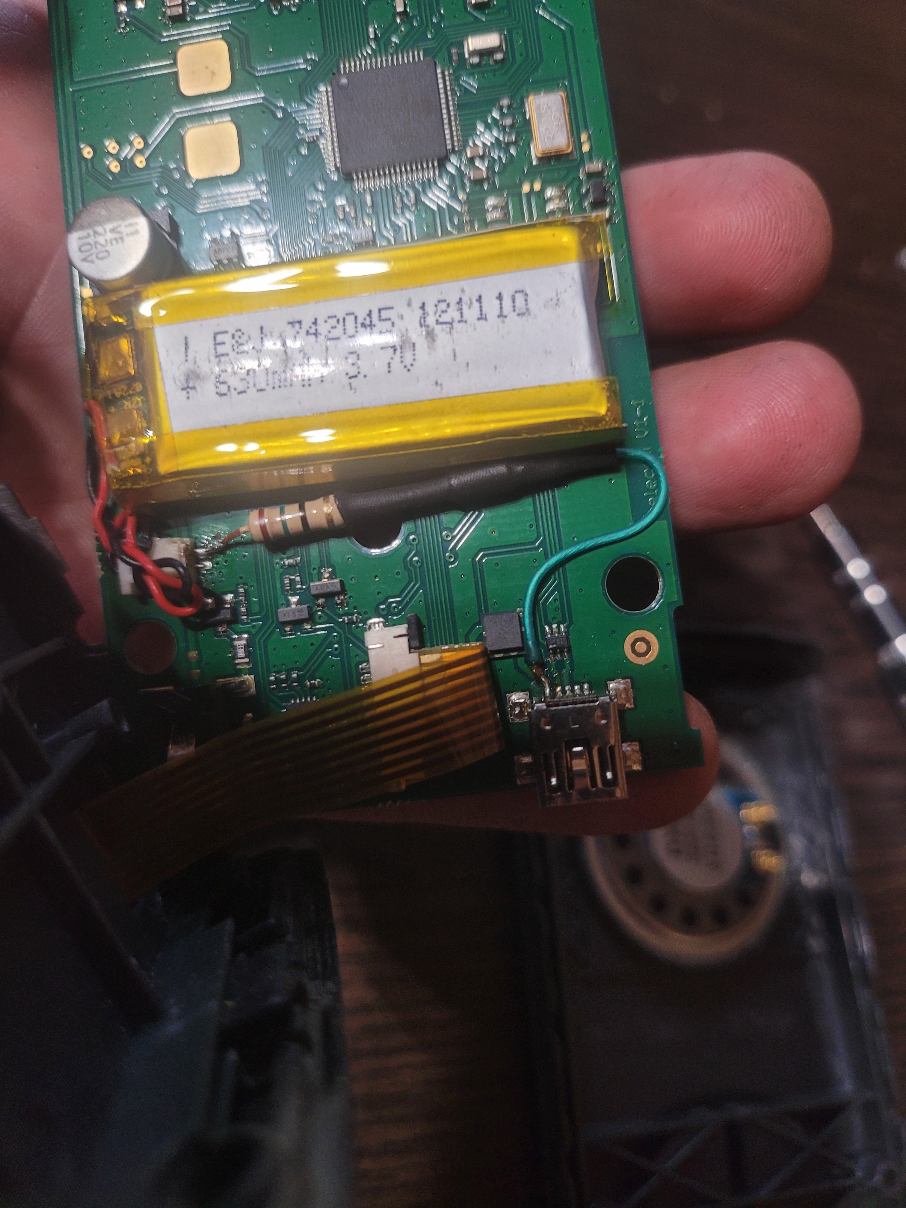

    Друзі найшов причину .Чому комп'ютер не бачить блока, вскрив блок і побачив що хтось туди лазив є припаяний резистор до розєму ( може хтось розбирається підкажіть для чого це зроблено ) 20250313_173619.jpg , не знаю для чого це зроблено і прибор вмене ну дуже давно , контакти попереднього власника вже не памятаю . Але сам прибор працює суперове без глюків . Хотів прошити прибор по причині що купив нову котушку і там прошивка 5.1 і мій прибор її не бачить . Тож зараз виникає питання , як що прибор прошити не можливо то чи можливо прошити котушку до прошивки 3.2 , як це зробити і чи може в цьому хтось допомогти ? Катушка 34/28 чорна.

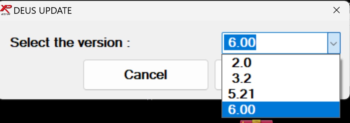

    Я ваше сообщение о блоке с резистором не увидел так как допечатывал свое . Скачиваете прошивку v6 а при выборе стрелкой нужно выбрать v5.21.
    Можно датчик 34х28 прошить на 3.2 но это сделать в магазине или у кого есть блок. Это проводок с резистором не на разьем акумулятора идет. Может так происходит зарядка блока . Плохо видно проводки возле резистора.

    Резистор 15 Ом стоїть по лінії живлення, відповідно при зарядці на ньому падає напруга. Можливо, попередній власник користувався зарядним пристроєм з підвищеною напругою. На обмін даними з іншим пристроєм цей резистор не впливає. Хоча сам факт його застосування є далеко не найкращим рішенням.

    Нужно узнать осталась ли 3.2 в списке прошивок.

    Нашел кабель и проверил что в наличии .Сейчас можно установить прошивку на версии.
