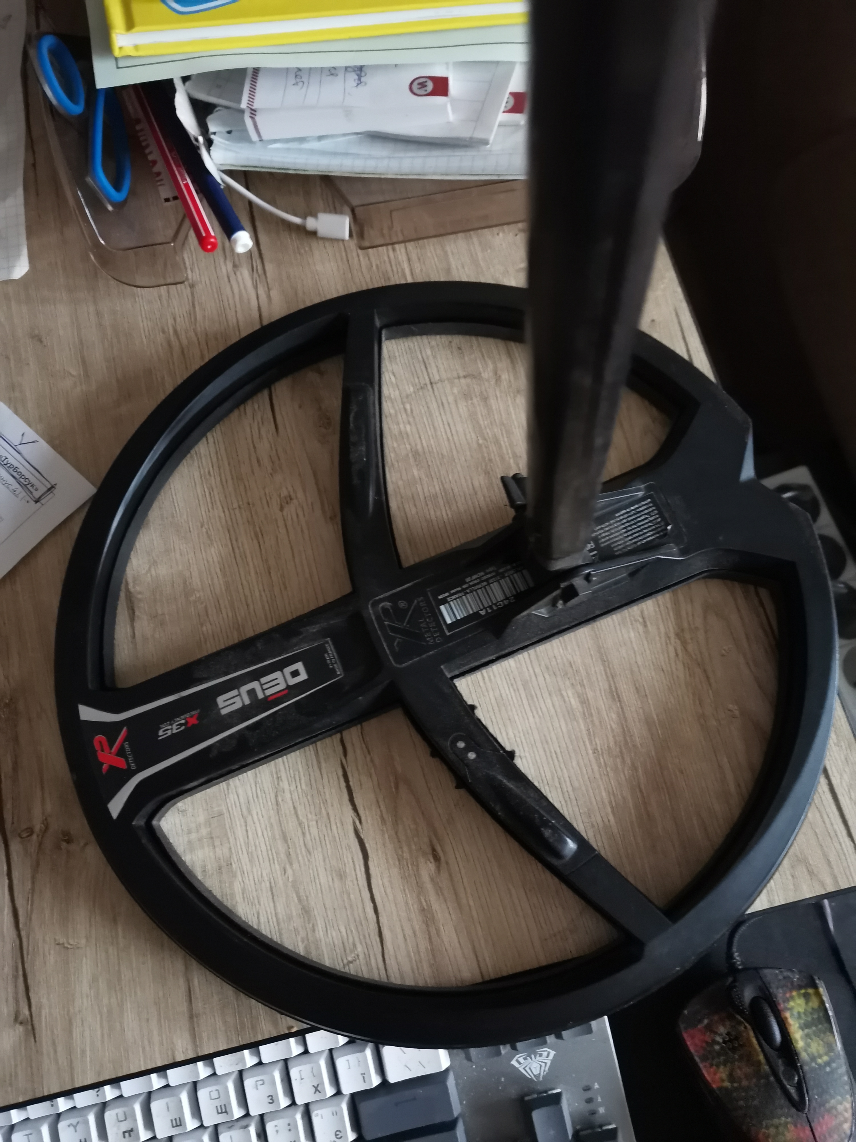

    Захист котушки місцями не щільно прилягає, сміття трохи попадає, це впливає на пошук?

    Якщо його багато,то можуть бути фантоми. Після копу треба мити під захистом.,(я Вам в листуванні завантажив посилання на відео, де всі моменти розповідають, якраз для новачків)

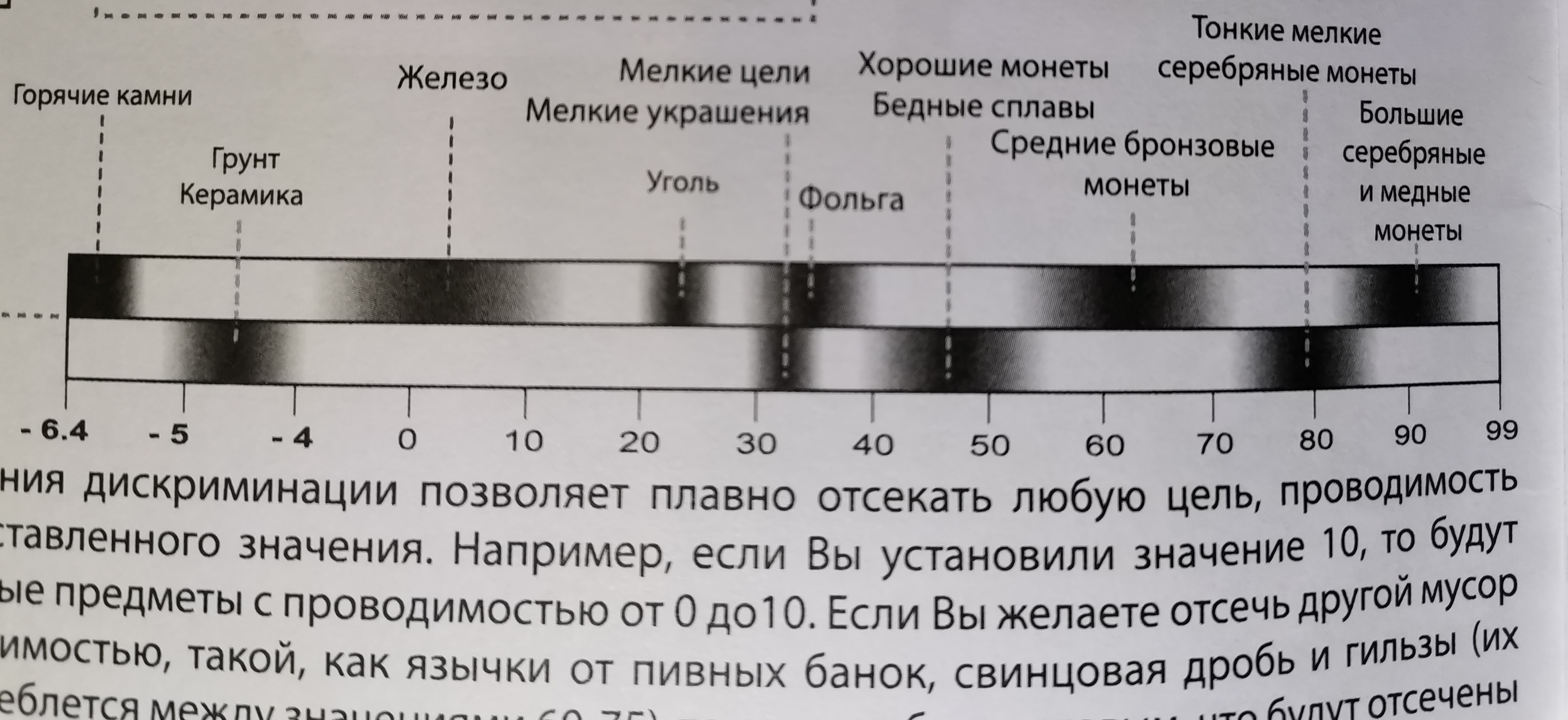

    Хочу виразити своє бачення використання мінусового дискриму . Я певен . що цей мінусовий дискрім потрібен тільки для того , щоб локалізувати місце пошуку . Наприклад наткнулись на багато фантомів ,гарячих каменів і дрібного заліза , значить тут колись були люди . Далі доречно збільшити дискрім мінімум до 0 . Тоді прилад менше буде фантомить , а важливі цілі навряд чи пропустите ,якщо . звичайно повезе і ви зачепите котушкою , а не пройдете мимо . Це я проаналізував цікавий графік . Коли не спиться , то правильні думки в голову приходять .... Удачі !

    Фантомить в основному через занижений БГ, забагато накручений Сенс,ГСС. Погоджуюсь, коли знайшли місце де жили люди, нам не потрібно чути гарячі камені,грунт,кераміку..але залізо у багатьох пошуківців бажана ціль. Наконечники стріл, сокири, ножі,гарди,яблука,списи і багато іншого, на граничній глибині ми можемо пропустити, збільшивши діскрім
    який при цьому був баланс грунту?:beer:

    Так, згоден . Але глянувши на отой графік з мануалу Деуса , то ми бачимо що дискрим 2 , навіть 3 досить . щоб бачити чорні цілі крупного розміру . Якого розміру цілі буде бачити реально , це вже в полі треба перевіряти ....

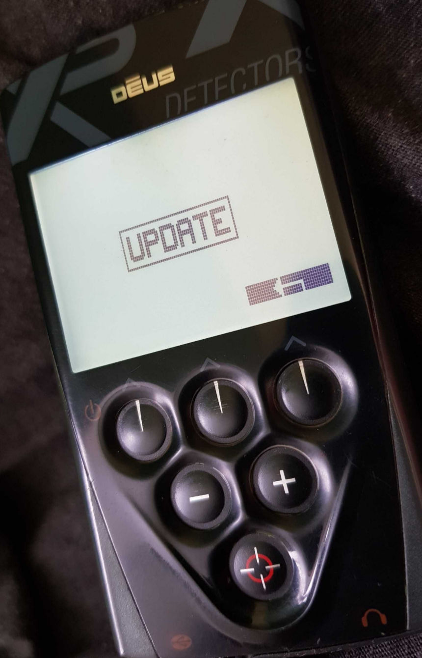

    Вітання всім форумчанам з побажаннями миру, спокою та благополуччя.
    ... підкажіть будь ласка чи можлива реанімація блока деус з такою болячкою?
    При підключенні зарядного пристрою таке "ну постривай".
    Дякую за розуміння та відповідь.

    Оновляти пробували?

    Девайс товариша, наскільки знаю ,ні.

    Вроде в инете встречал такую поломку. Обычно появлялась при полном разряде аккумулятора. Результат можно обновить на прошивку только v2.0. Пробуйте . Если датчики старого образца то хорошо а если нового х35, блондинка то плохо.

    Хіба що спробувати 2.0. Але ризиково в не завжди можливо. Це якщо катушка старого зразка чорна.

    А якщо залить 5.0 а потім перепрошить 5.21
