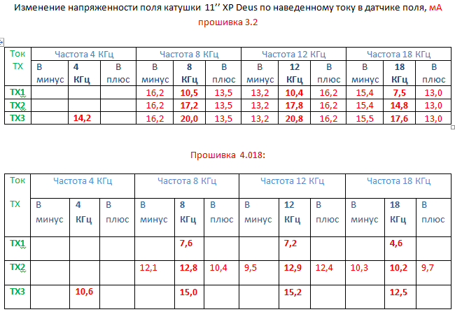

  15. Travesil
    Travesil Stabsfeldwebel
    1.429
    У вас прошивка какой версии. Получается в 4 уменьшили мощность TX.

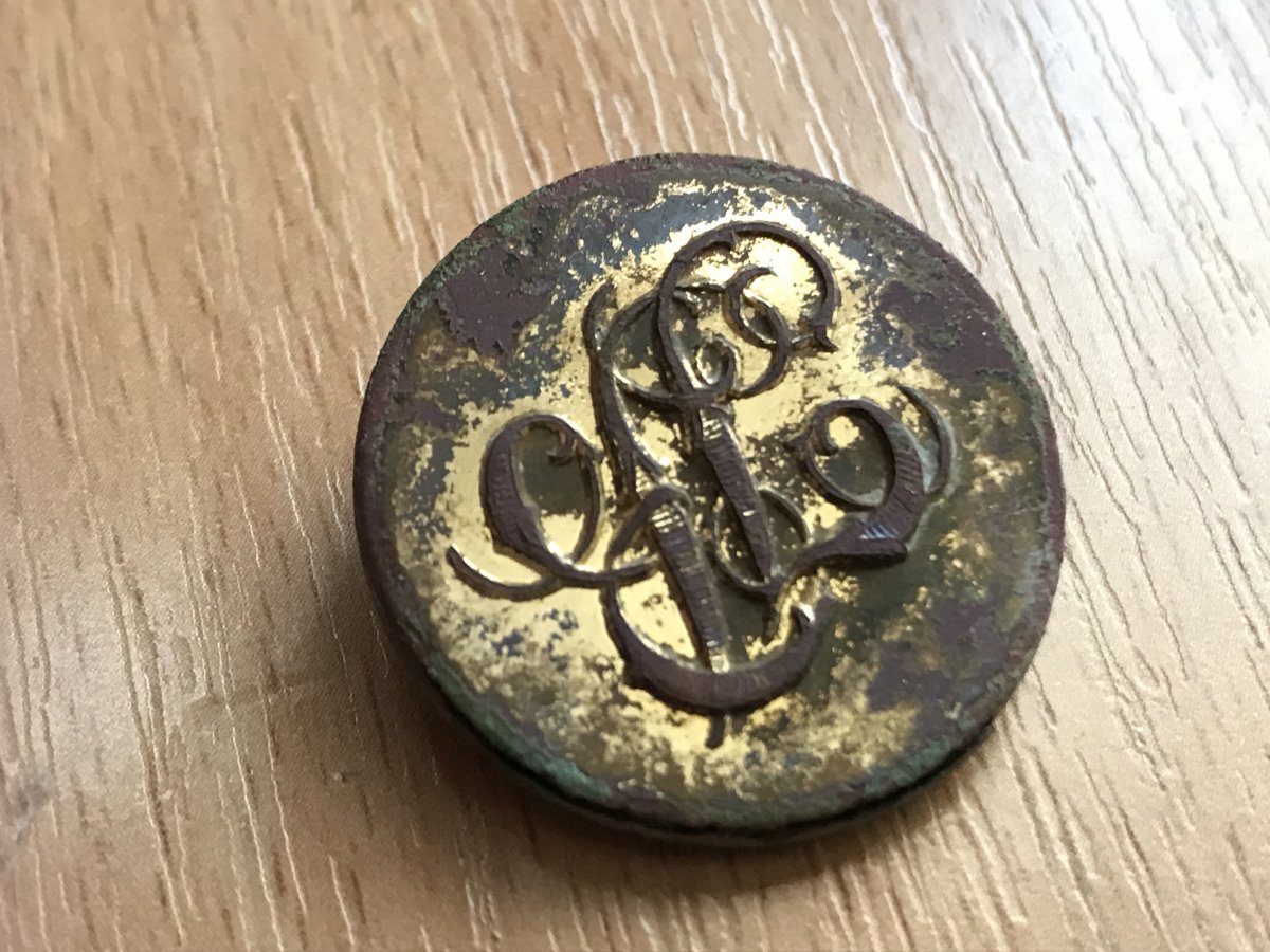

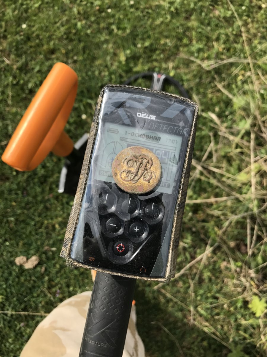

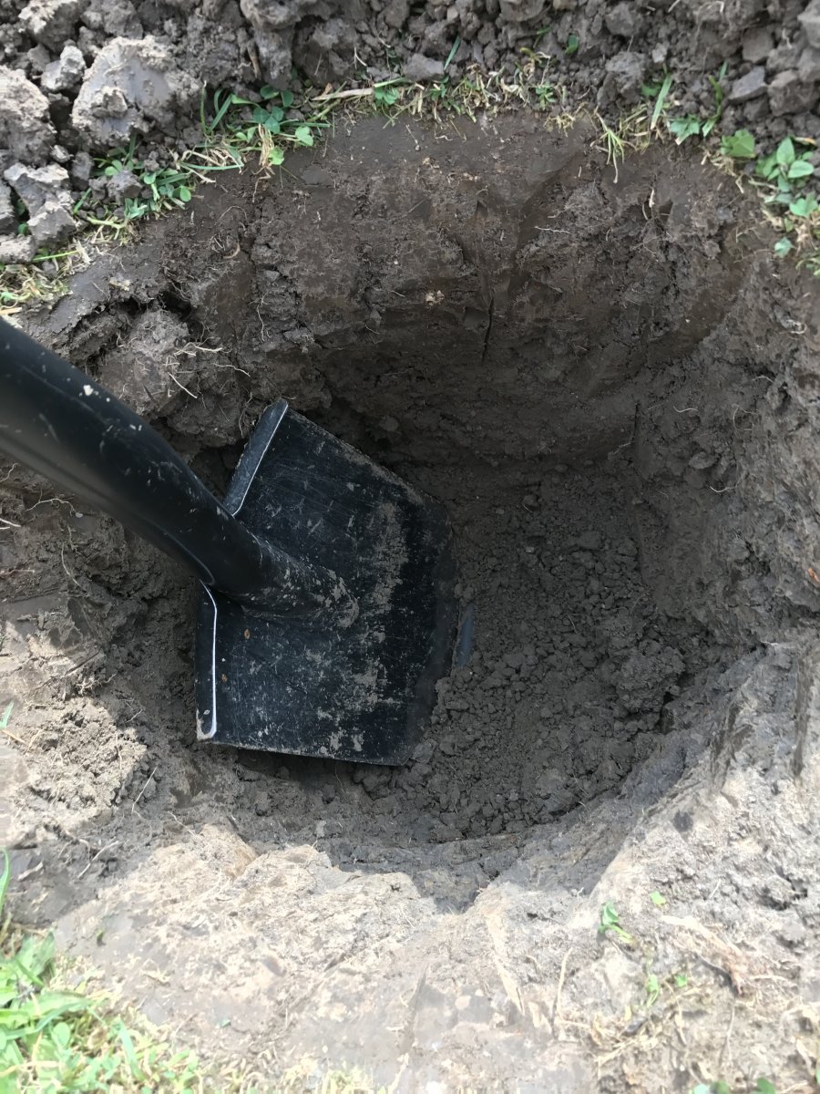

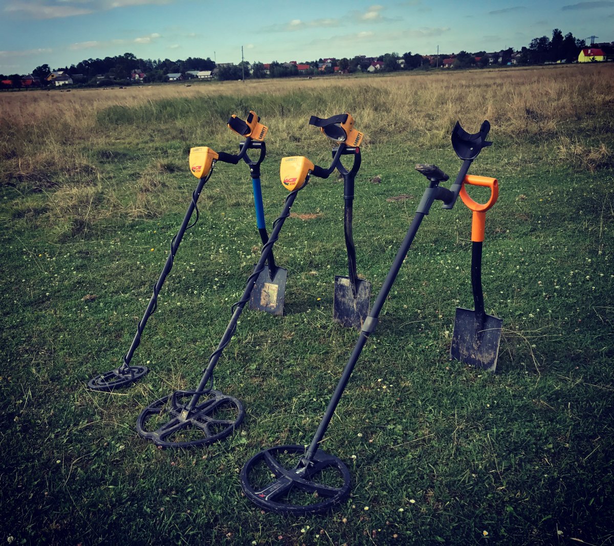

  19. Vasia.
    Vasia. Oberstleutnant Клуб взаимопомощи
    18
    4.155
    Дрогобич
    Бу прибор 4 мес,но официальный. Чуйку если уменшить до 70 то нет фантомов. Немного фото с копа. Прибором капец как не доволен.
