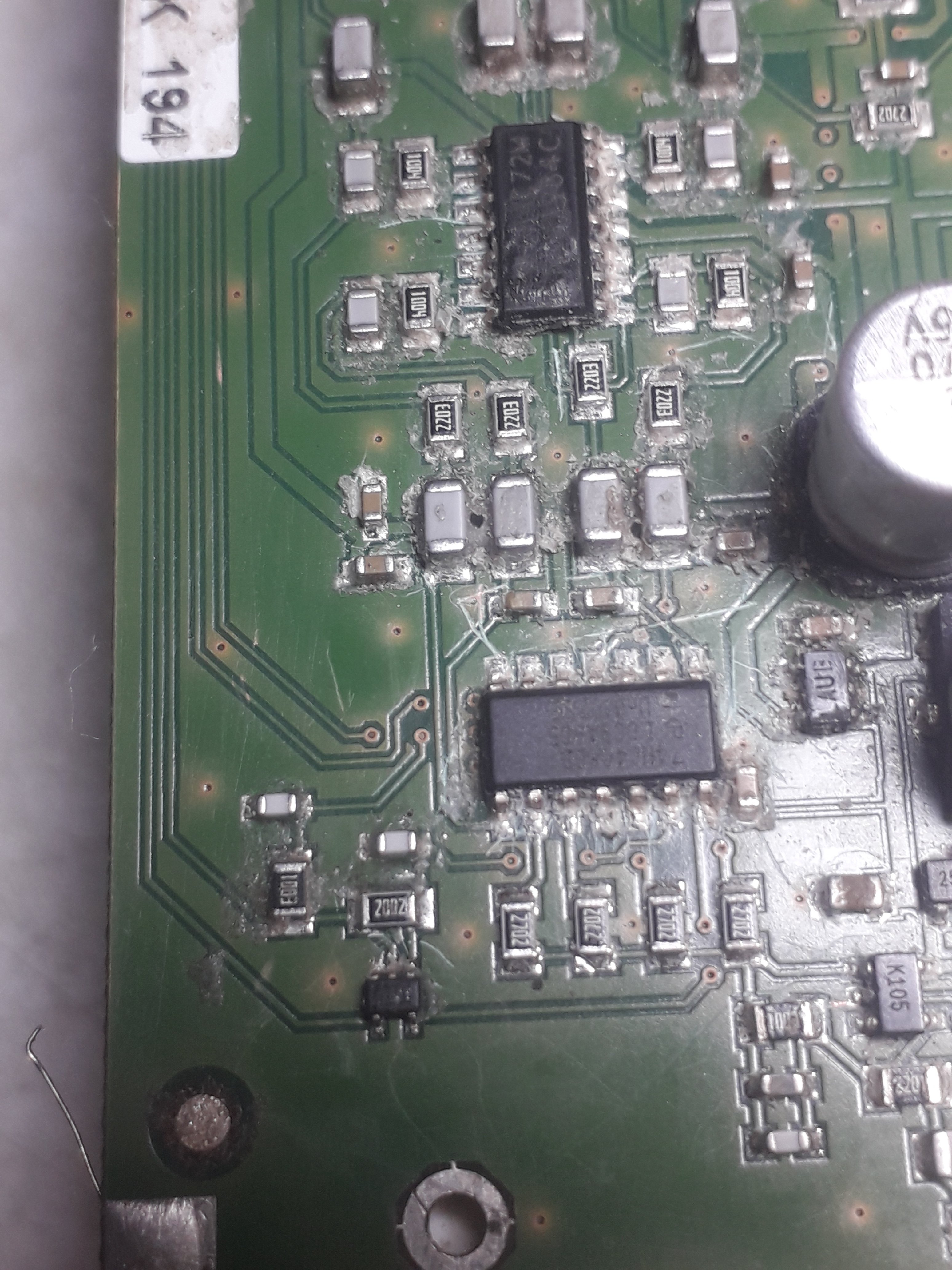

    Якщо хтось думає,що вони брак викидають,помиляєтесь.Вони гавно покривають лаком чи силіконом щоб відпрацювало гарантійний термін.Підтвердження написаного на фото.КАНІФОЛЬ НЕ ЗМИЛИ МІСЦЯМИ! 20240815_201152.jpg

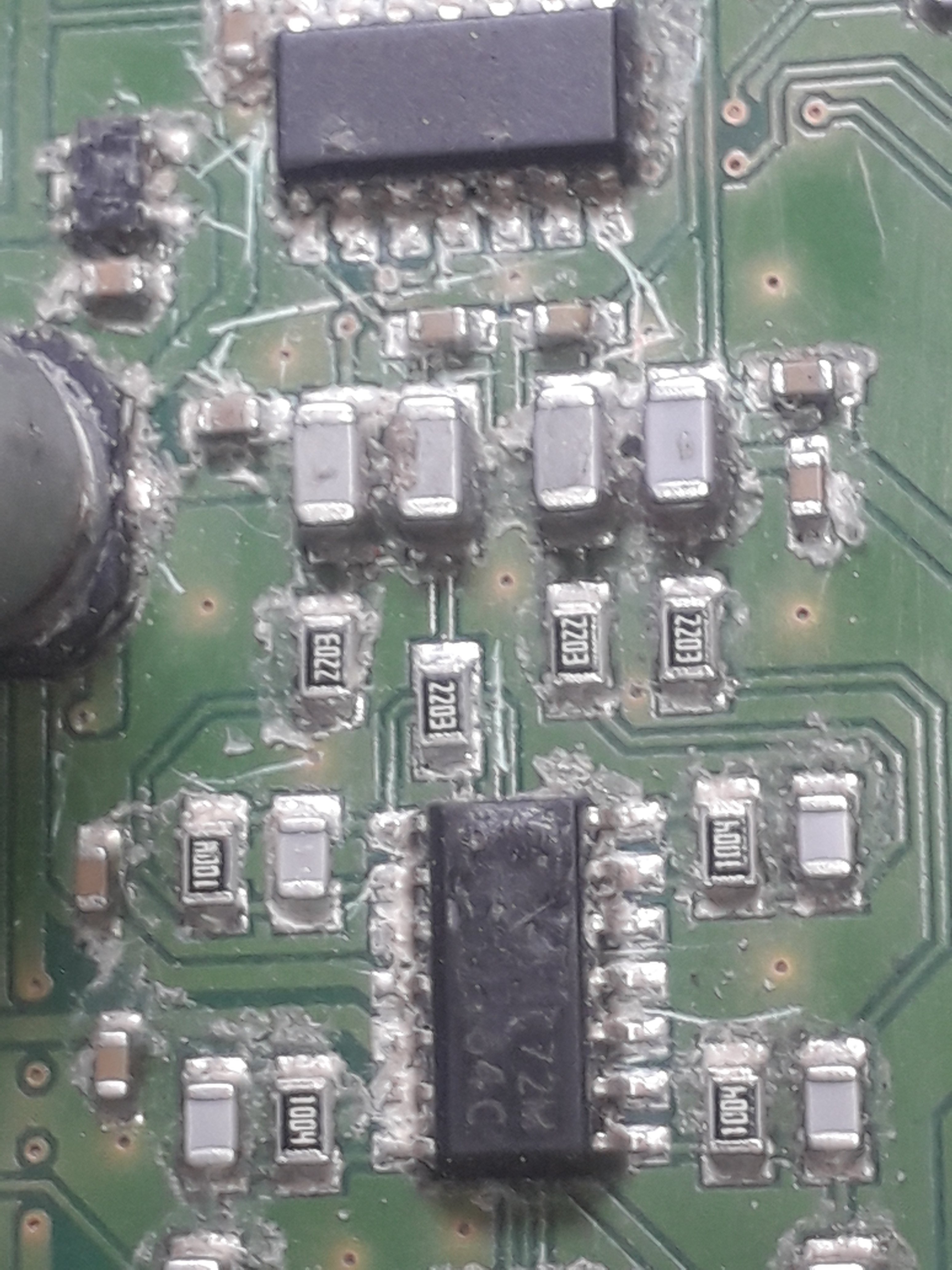

    І то все гавно котрим покрили плату відстало,збирався конденсат,і ... .Зубочистками частково відковиряв.

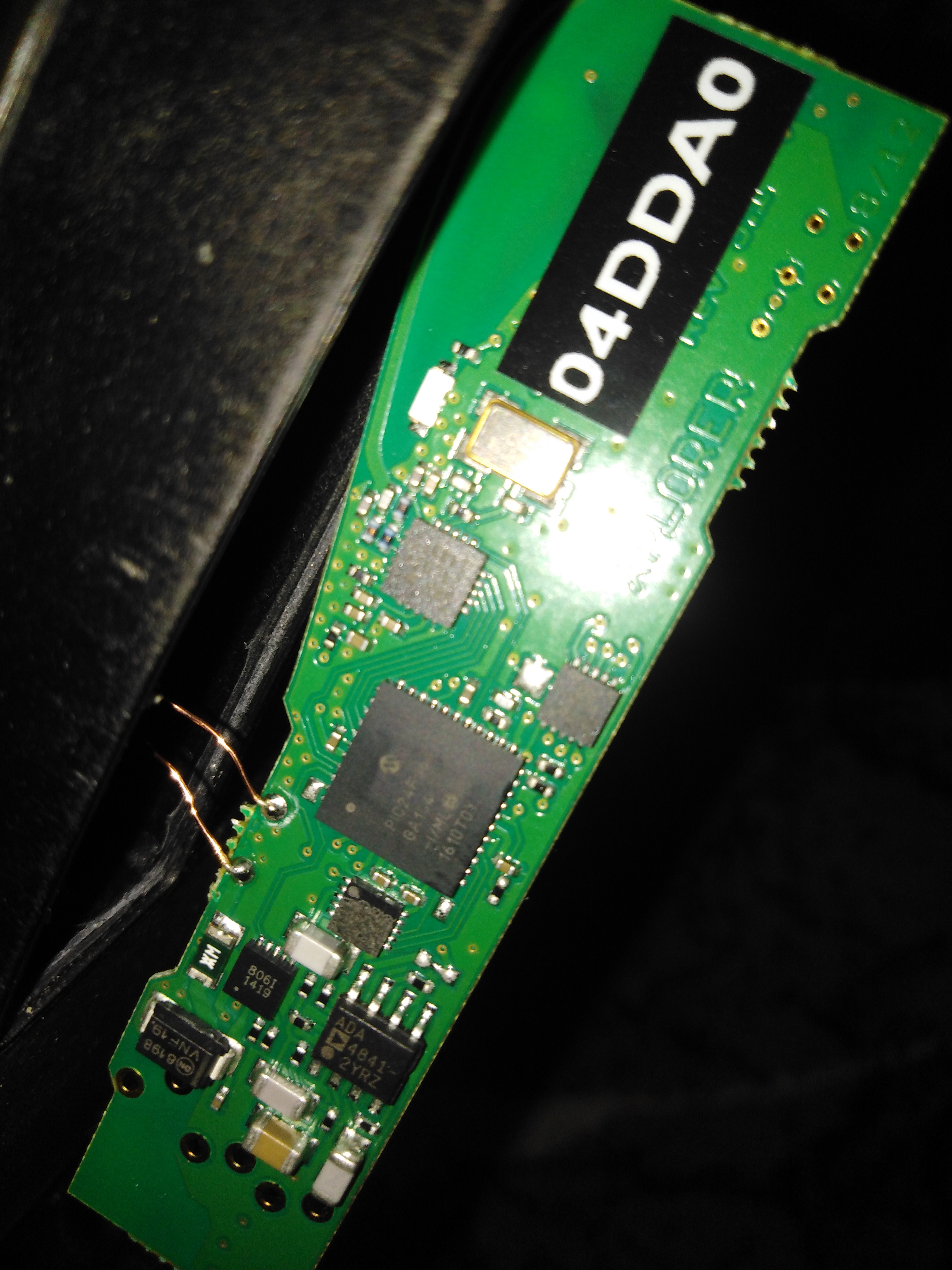

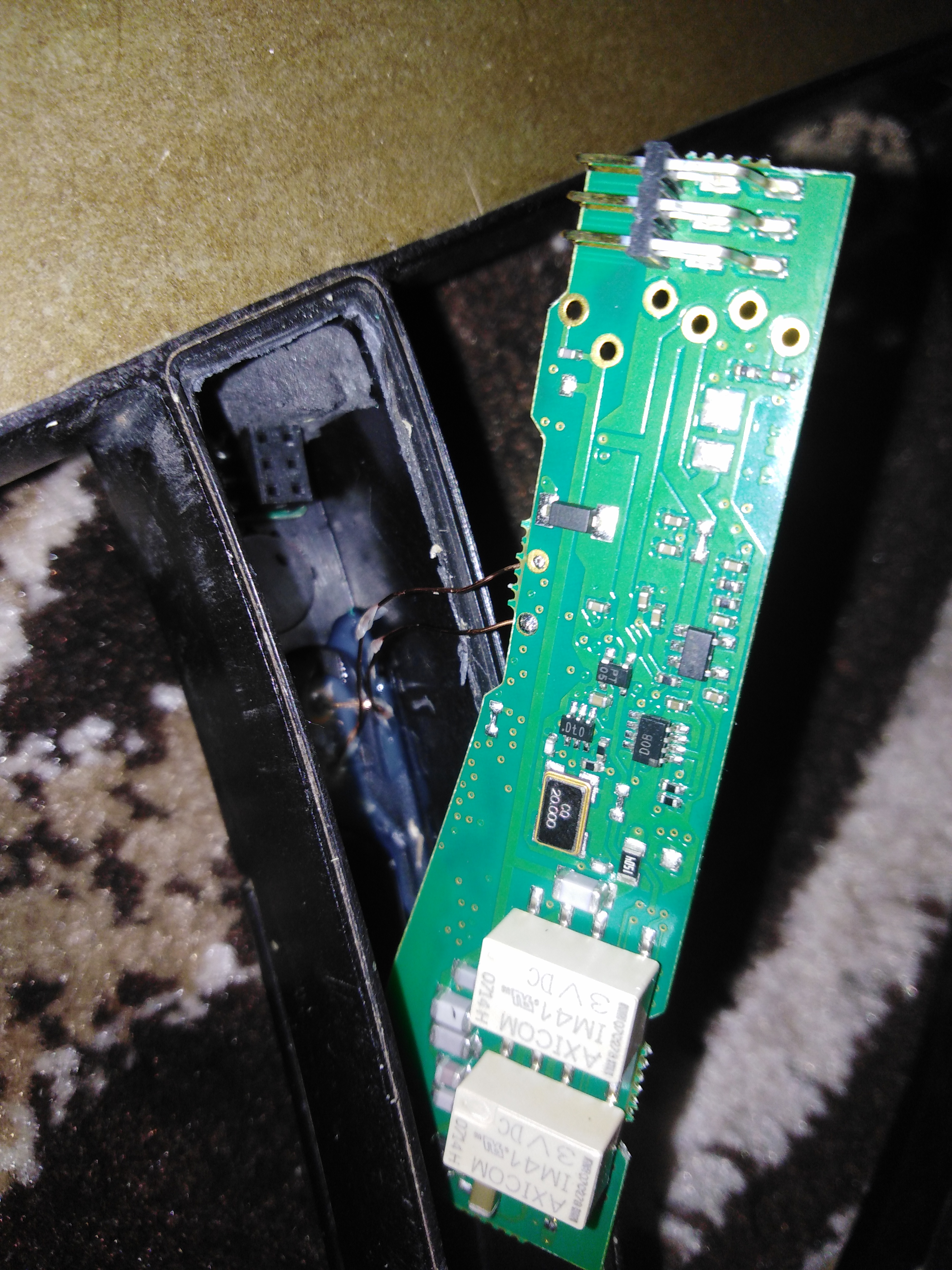

    А що це за плата яку Ви Олександр показуєте, і де вона знаходилась? Знаю що дуже любите курочити докурочені мд, і навіть після когось, можливо це не косяки французів? Може й з часом почали халтурити трохи, але щось сумніваюсь що настільки. Підозрюю,що плата топлена. Я свого часу купив пін МІ4, топлений здається через засильно затягнуту кришечку,яка тріснула. Його просто на пару місяців поклали на полицю, не просушивши , я купив під відновлення. Мала такий же вигляж як на Ваших фото..Але там не стільки вина франців була. Для противаги вашим фоткам показую фото плати катушки Deus. То що за плата на Ваших фото?

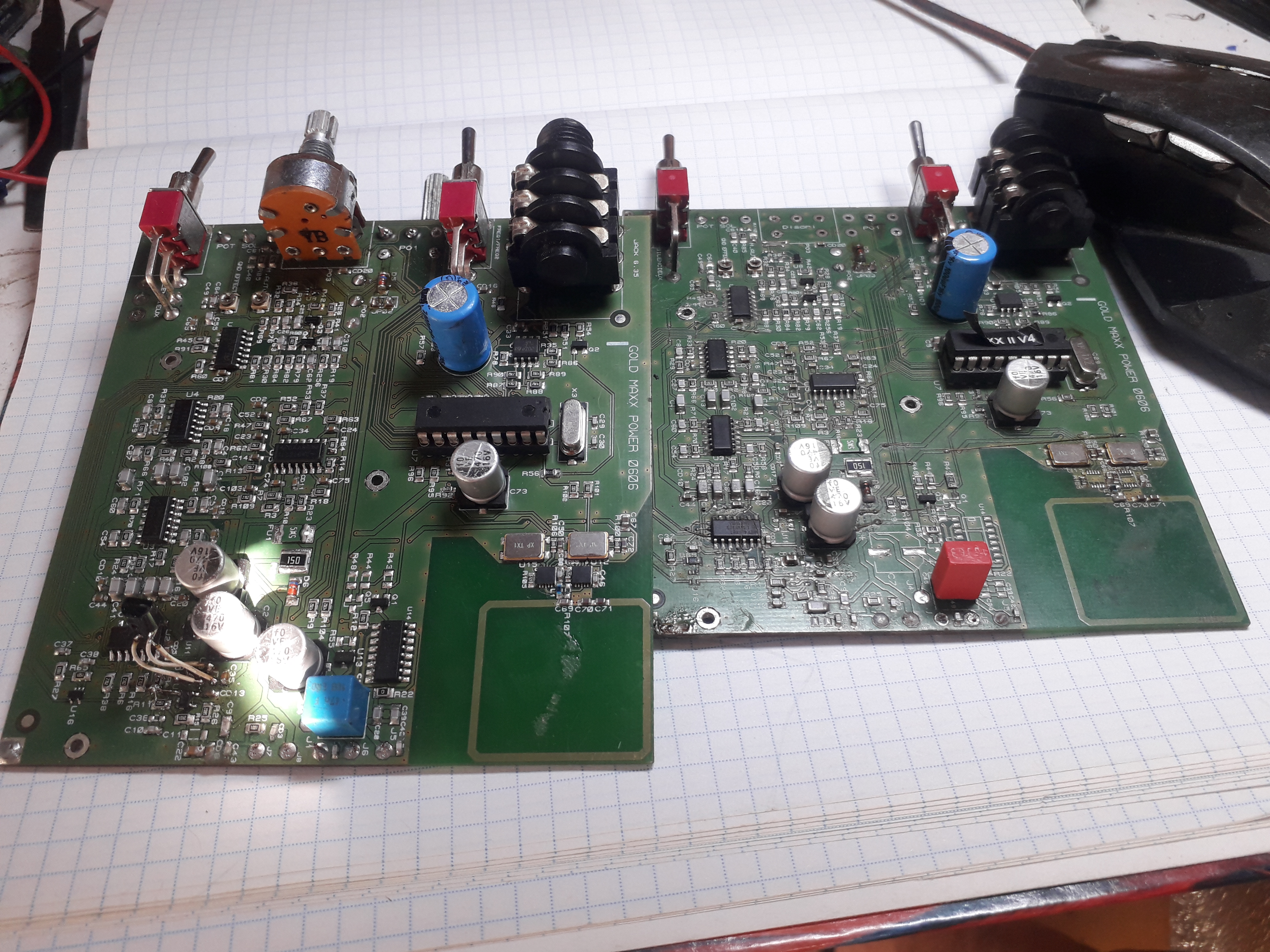

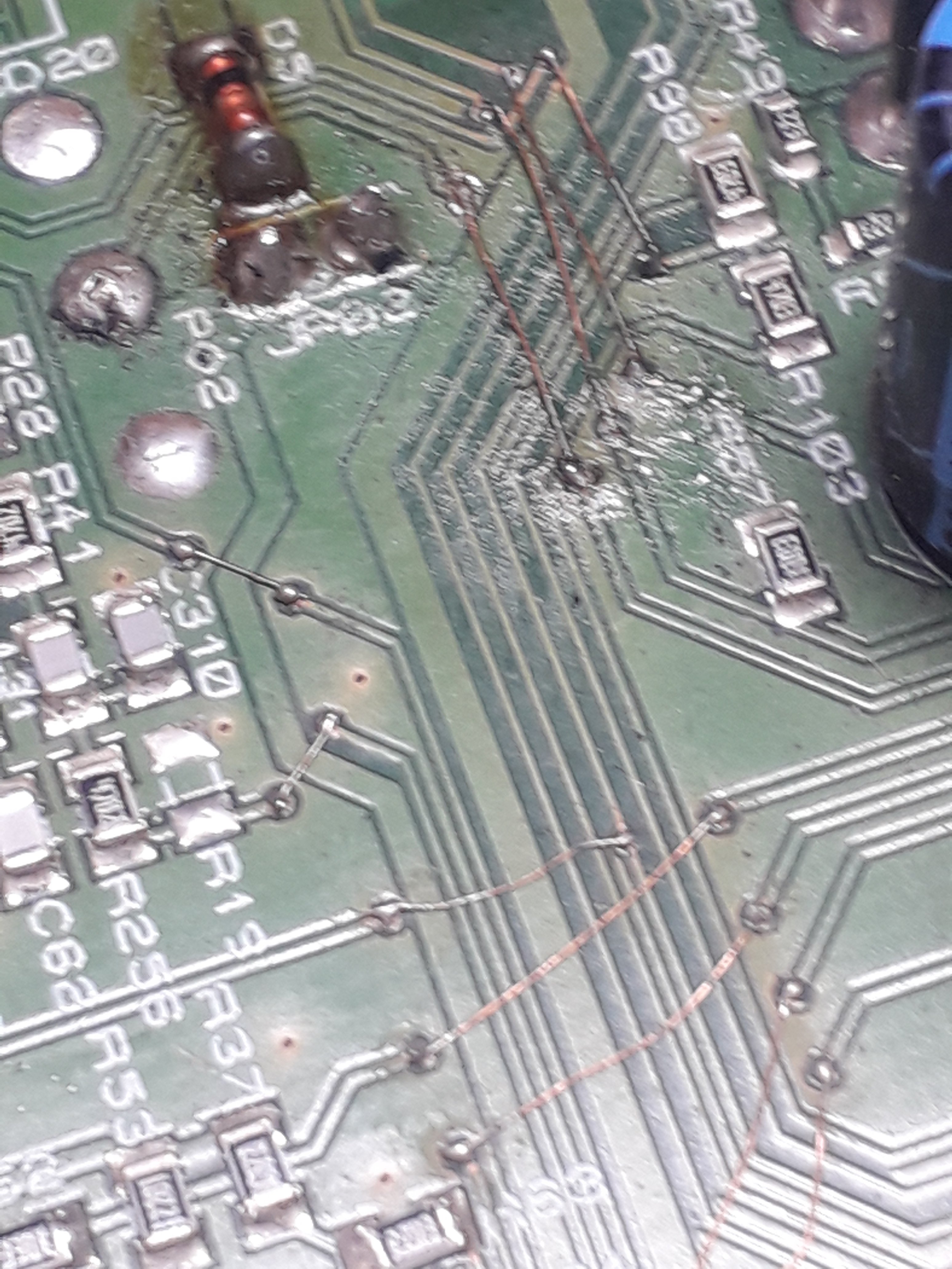

    Таких плат у мене багацько :D.Втоплені,заглючені,дефектні ,під запчасті.А то що вони прогнивають і чого вони це роблять питання до виробника.І про гарантії "Блажений хто вірує"Той ДЖІ що виклав фотки,успішно підчинився і радує власника глибокими сигналами.Всі датчики також відремонтовані,в один еапіхав радянських рідо компонентів.Да ДЖІ з датчиком 20 см ,малі пасатіжи чує за 1 метр.Можу викласти коротке відео з тестом .Воно було кілька годин на ютюбі ,я видалив.І вото плати з зінившими переходами, уже запчастини :D

    Якщо прогнило через те,що втоплений мд, то питання точно не до виробника.

    То ваші проблеми :D.Там вікно прозоре тпіскається ,різний КТР пластика.Відпадають запчастини на платі.Тупа дискусія.Хто чинить,той знвє заводські дефекти різних МД.

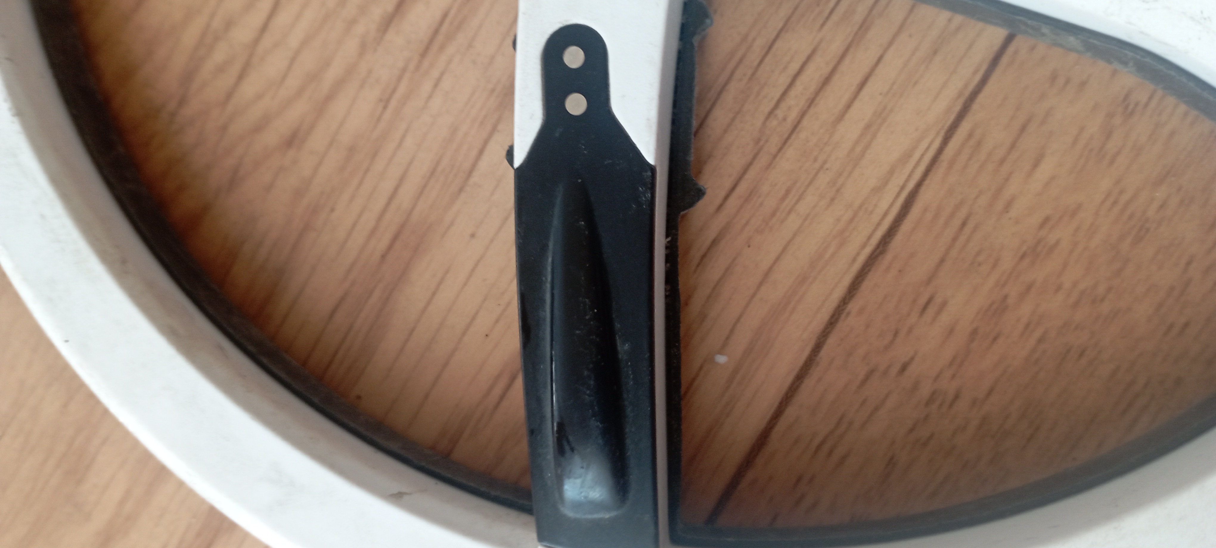

    Мав з декілька чорних катух, зараз блондинка. По моїх спостереженнях в чорних старих було вікно пластикове з більльш твердого і ламкого пластику, можна було побачити платку ,на блонді воно виглядає більш м'яким,можливо виробник вдосконалив, а може я помиляюсь. Тріскається через різку зміну температури .

    Вітаю! Чув, що з Деусами не рекомендовано ходити при мінусових температурах, нижче -5 градусів С.
    Акум накривається і гермет на який закріплено пластик вікна, від перепадів температур почіна вологу пропускати.
