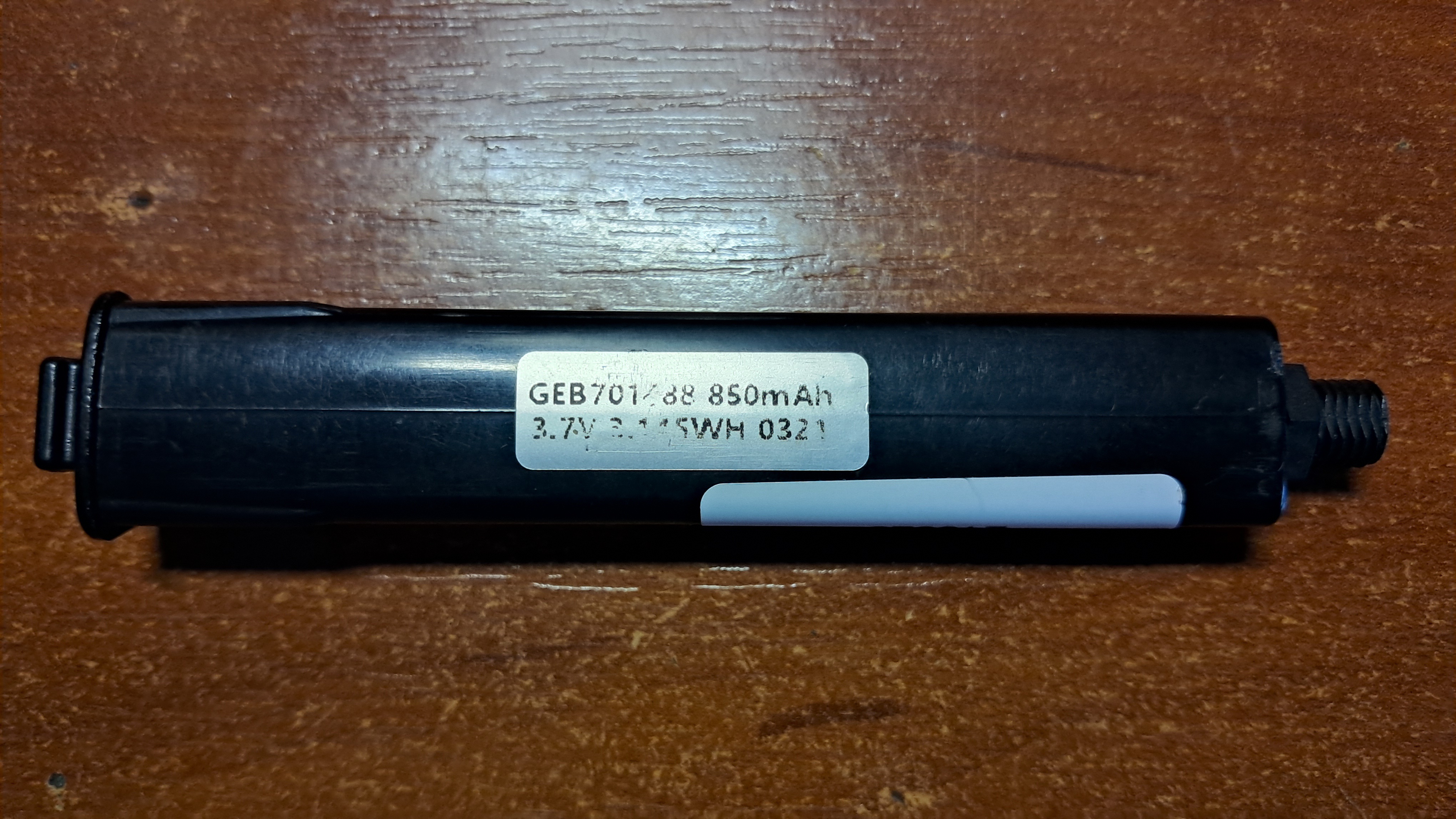

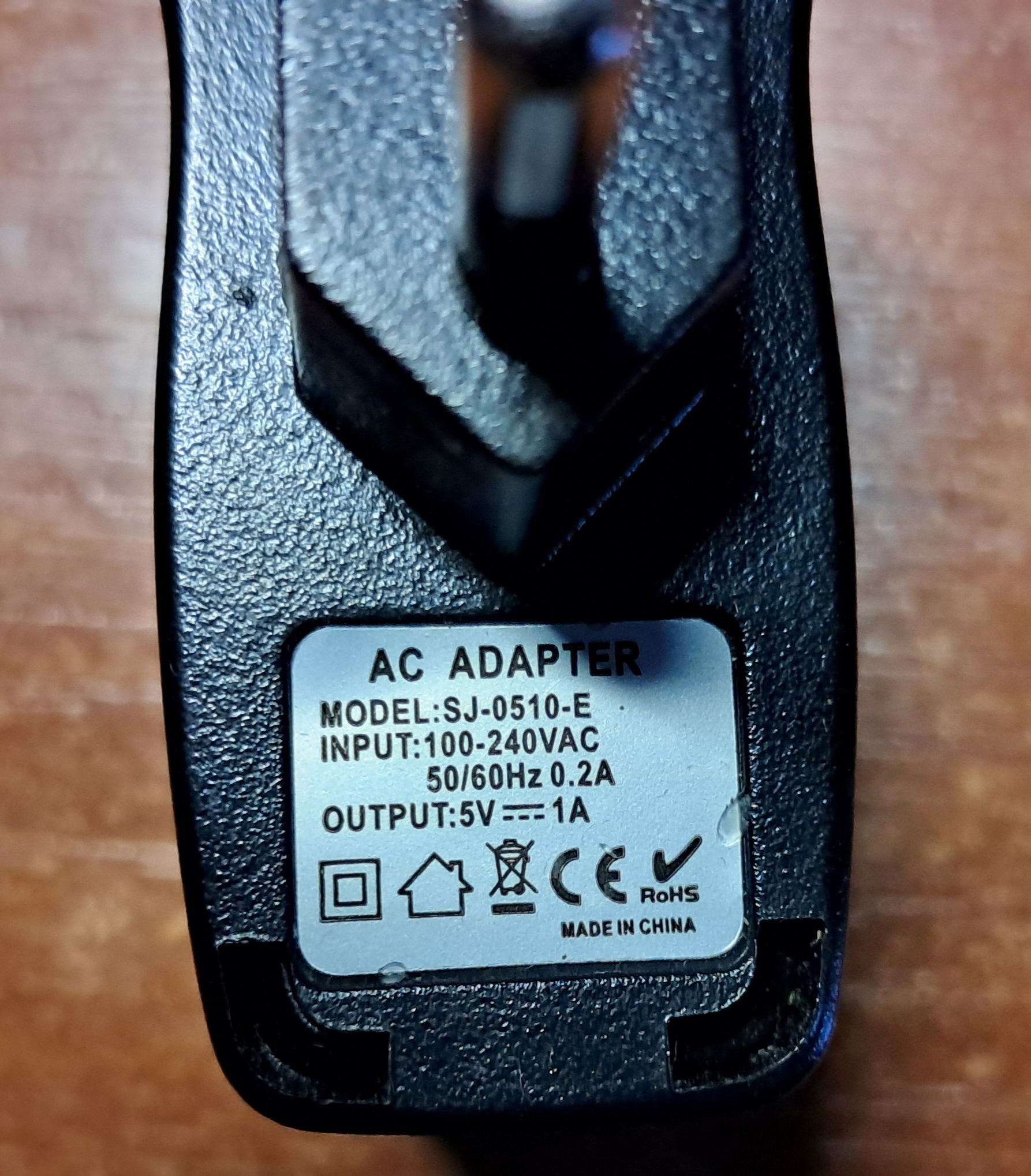

  18. Hirurg ss
    Hirurg ss Hauptmann
    16
    2.079
    Вітаю! Фото зарядного і акума. Річ в тому, що тримає заряд добре, проблема з індикацією повної зарядки. Як писав вищє, уникаю шляхом від'єднання і під'єднання акума перед заряджанням.

  19. Cladotrix
    Cladotrix Der Grüne Führer
    10.437
    Привіт. В меню деуса нема можливості відкалібрувати процесс зарядки?
    Зарядний пристрій мабуть вбудований в деусі, сам блочок лише живить, так як в телефоні. Акуми є з вбудованою платкою контролю заряду-розряду, або ця платка мусить бути в приладі, інакше акум вмре від перезаряду, або глибокого розряду, от можливо вона глючить. Якби напряму валив на акум 1а то забагато, бо ємність акума 850мач, йому треба десь 400-500ма, або на крайній випадок 800ма. Це в новому було 850мач, зараз хз яка реальна ємність, тому за 800ма зарядного краще забути, шукайте на 500ма.
    Літокала 500 доволі бюджетне "розумне зарядне, що показує ємність, внутрішній спротив акума, може поганяти відновити акум.
    Якщо є можливість його витягувати, то можливо є сенс придбати зарядне, і періодично проганяти його нормальною зарядкою, бо підозрюю що штатна деусівська якась недороблена.
    SubSailor та Hirurg ss подобається це.

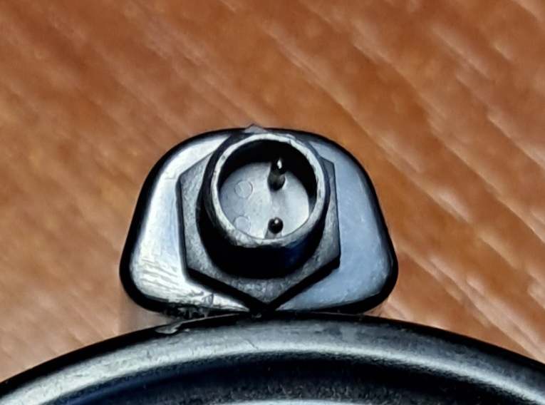

  20. Hirurg ss
    Hirurg ss Hauptmann
    16
    2.079
    Нажаль цей зарядний пристрій не підійде до акумів "Блондинки"...
    Там під'єднання специфічне.

  21. Cladotrix
    10.437
    Ясно. Та нема нічого неможливого, було б бажання))
    Можна замутити перехідник, якщо процес зарядки штатним задовбав, недозаряджає. В зарядне вкладатиметься болванка з проводками, ну ще треба примудрувати гніздо під цей акум, він лежатиме збоку. Роботи максимум на годину з перекурами.
