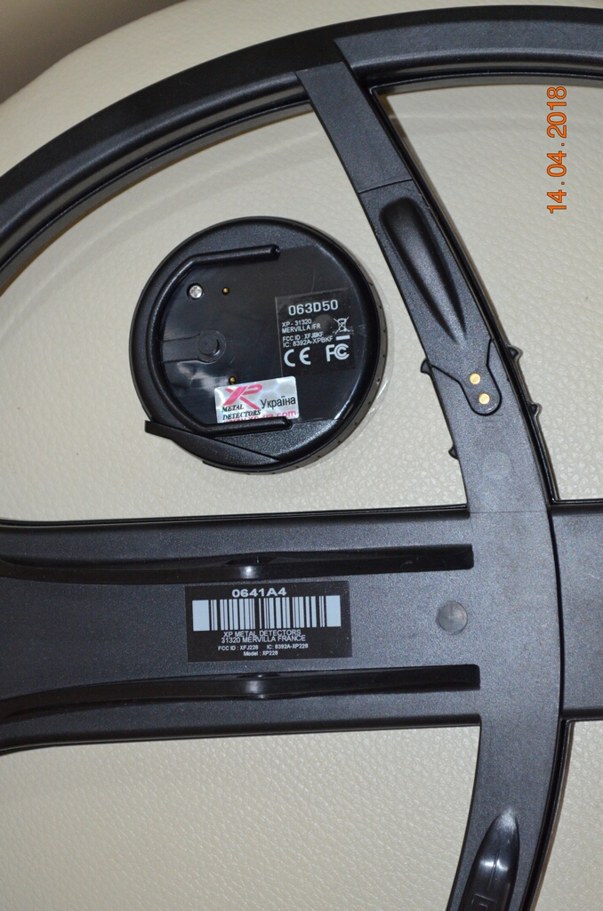

    Это экземпляр датчика 2018 года последний год когда фирма их выпустила и начала продавать Х35 . По глубине обнаружения как и Х35 эллипс одинаковы .Но старые Deus 1 как у вас немного лучше работают на грунте. Намотка алюминиевая как и х35. А именно о вашем экземпляре вы можете сказать сами. Нужно вкл 1 программу на улице накрутить чуйку насколько возможно .Если на 99 реально ходить то датчик тихий. А если можно накрутить чувствительность только 93 и больше невозможно сильно балоболит то датчик не очень удачный. Я бы так сравнивал. У меня был в 2018 и deus 1 и х35 датчик. Х35 выигрывает в работе 4 и 28 частотой.
    Свой датчик давно продал так как купил х35. А сейчас у вас еще есть датчики .Не понимаю зачем вам х35 9 для какой то мелочевки чтобы использовать 26-28кГц?
    Luk69 gefällt das.

    Ну вот испытал в 2018году старенькую катушку и беру свеженькую еще смола не засохла на х35 липла и не чувствую глубины обнаружения . А вот включаю на х35 26-28кГц и понимаю что старенькая на 18кГц на такую глубину не дотягивает в реальных условиях буквально 3см и эти 3см в грунте очень важны. 4кГц в старенькой катушке просто слабей работает чем в х35 из за урезанной мощности генератора. И ослабила ее фирма спецом думаю из за большого потребления. На полной мощности на 4 кГц аккумулятор бы сел за пол дня. Для меня все таки преимущество только в двух частотах при одинаковых размерах датчика. Может я и неправильно настраивал все таки вариантов настроек программ много. Проверял на одинаковых программах .
    Был датчик 22см девятка с номером начальным 00 с медной оплеткой , шумный. Чувствительность можно поднять только с 90 - 93 . Кроме того что шумный еще и тяжелый весил примерно как эллипс с алюминием без защиты.

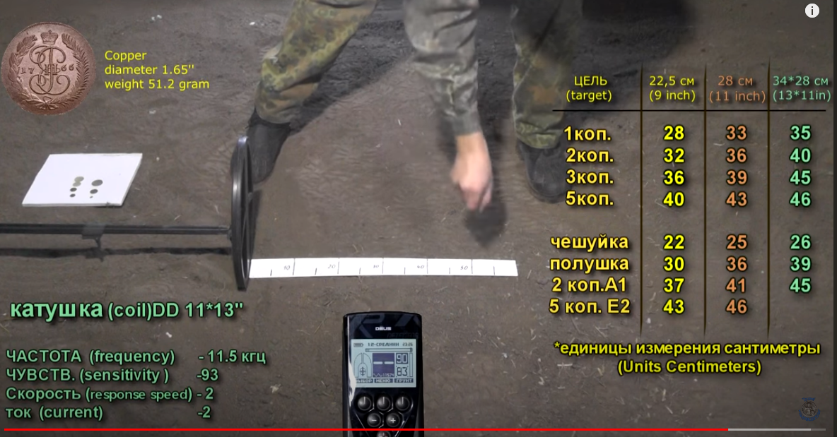

    Привітався. Хтось в темі питав стосовно різниці по глибині 9" і 11" катушок. Ось таке знайшов , можливо стане у нагоді :
  19. SkyGate
    SkyGate Oberstleutnant
    16
    40
    Beiträge:
    3.136
    Ort:
    Харків
    В грунті треба міряти, а не в повітрі
    Wiking730 und fedya_valki gefällt das.
  20. Wiking730
    Wiking730 General-major
    Так то воно так , але є одне але. Грунти в кожного різні: в одного пісок , в другого чернозем , в третього глина , четвертий живе в горах де саме каміння... А повітря в усих однакове, тож для розуміння різниці між катушками повітряний тест саме то.
    Genya, OkSamyt und SkyGate gefällt das.
  21. Треба вважати повiтряний тест як максимальну дальнiсть при самих лепших умовах. А якщо якийсь прилад не в змозi по повiтрю взяти п'ятак совдепii на 30см, то вже зрозумiло, що вiн його глибше не вiзьме, навiть в самому легкому грунтi, так само й iншi цiлi
    Genya gefällt das.
  22. Wiking730

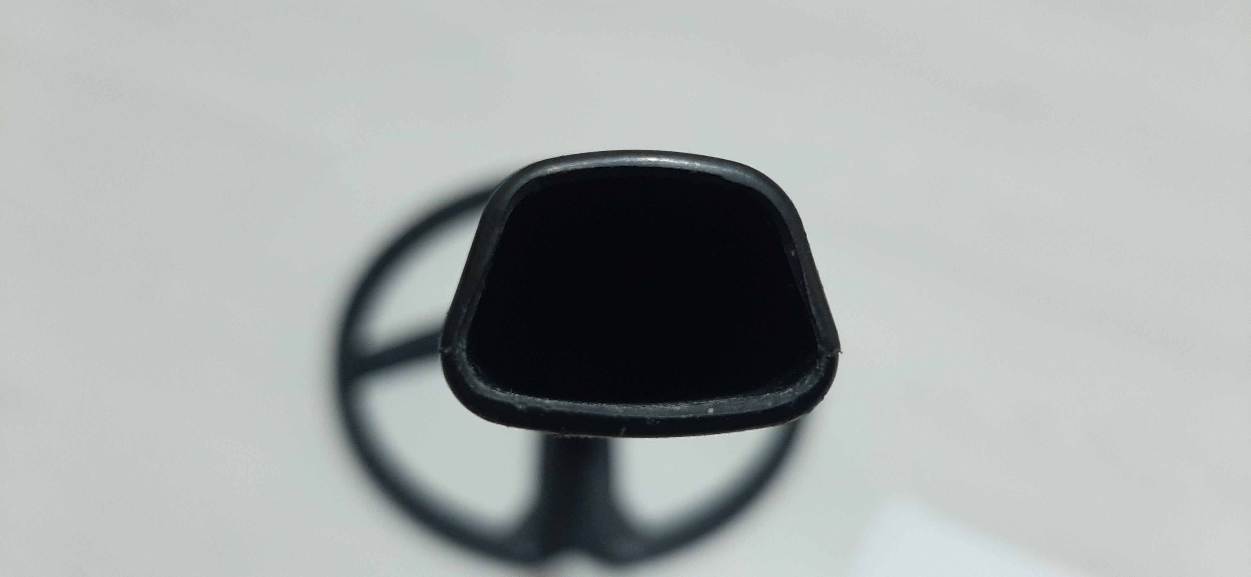

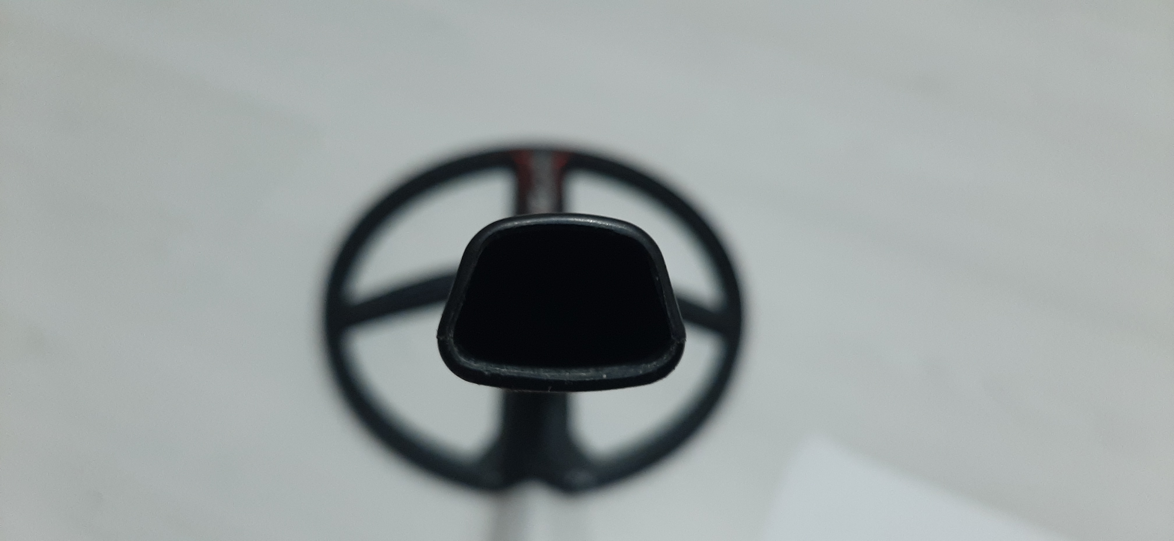

    Привітався! Панове , нагадайте нижня штанга має перетин ( сечение російською) квадрат чи трапеція? І кому не складно зробіть заміри по зовнішніх сторонах. Дякую наперед :beer:
  24. Pyro
    Pyro Oberst Клуб взаимопомощи
    227
    506
    В Д2 - трапеція, заміряти зможу ввечері
    Wiking730 gefällt das.
  25. Wiking730
    Дякую , друже. Чекатиму.
    Pyro gefällt das.
  26. Pyro
    227
    506
    Якось так, штангеля під руками шкода не маю(
