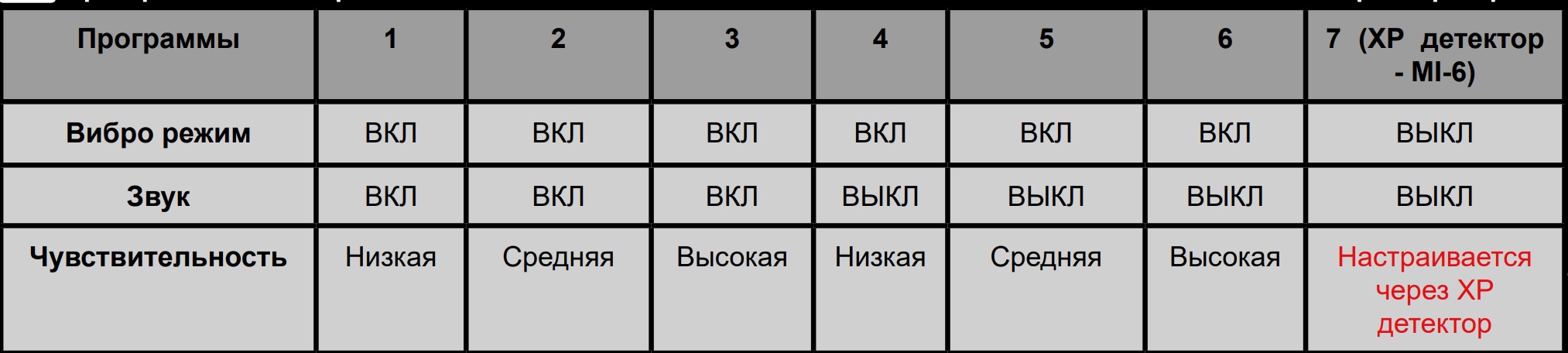

    У меня нет пина ми 6. Так написано в инструкции на включённом пинпоинтере зажать кнопку на 5 сек. Прозвучит короткая мелодия это мы вошли выбор программ самого пина. В пине есть 1-7 программы . Нажимая кнопку мы выбираем программу. 1 раз нажали это 1 программа пина а 6 раз нажали это 6 программа пина. 7программа это работа с блоком или наушниками. В некоторых программах нет звука на пине и разная чуствительнасть нужно обратить на это внимание.
    Может не так понял но вроде должно помочь для работы без Деуса.

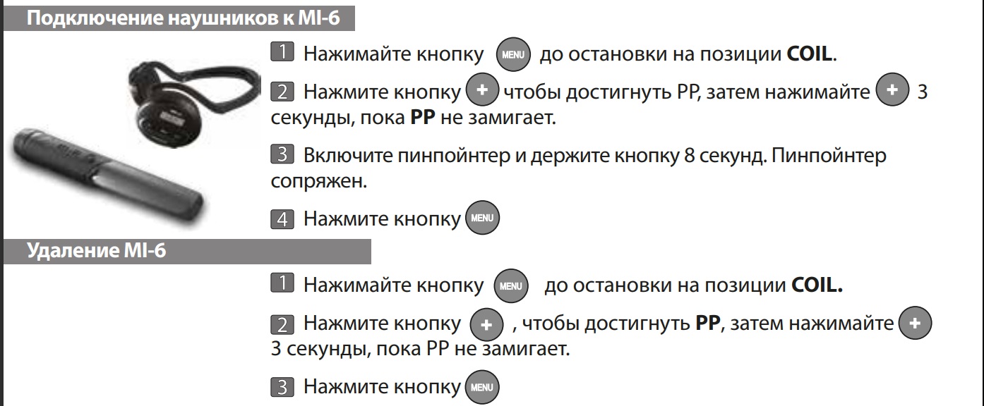

    Ну если при работе с блоком задержки переключения не происходит а только с наушниками значит в них проблема. Я раньше просил положить в плотную наушники, пинпоинтер и катушку и сказать изменения есть или нет при переключении, происходит задержка? А также включить на тел блютус и wifi и положить рядом и еще раз произвести переключения и узнать влияет или нет? Если у вас х35 и mi 6 они ведь не прошиваются? Значит можно обновить только наушники. Может в них память забивается мусором от частых подключений. Если узнаете повлияет пере прошивка наушников WS 4 на скорость переключения напишите ответ. И еще занят ли второй слот для подключения катушек coil в наушниках?
    Можно удалить РР .Обязательно выключить наушники. Затем включить и заново подключить РР. Может этот фокус повлияет.

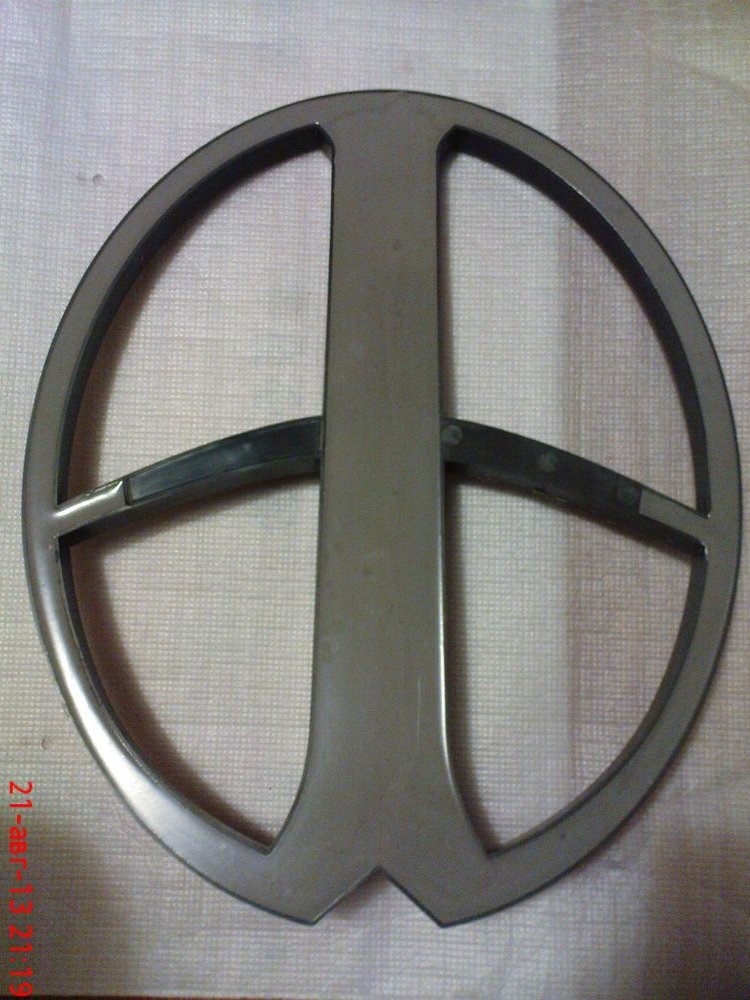

    Если грунт баланс настроен правильно что важно для меди . Скорость 2, шумодав -1 или 0 .Чуствительность 93-96 . Дискриминация 0. Думаю больше нельзя добиться большей глубины обнаружения. Следующий вариант покупка эллипса но не х35. А датчика 13 года выпуска с начальным номером 01. Тогда возможна прибавка +5см на цели. Отличаются еще цветом заливки под защитой датчика до 13 года темно серая .С 2014 до 2018года она светло серая а х35 с 2018 года почти белая.

    Номер на катушке начинается цифрами 01 это 2013 год выпуска только эллипс. 00 медь но шумные а 02 до 06 намотка в датчиках алюминиевая . Все датчики 28 см с алюминиевой намоткой.
