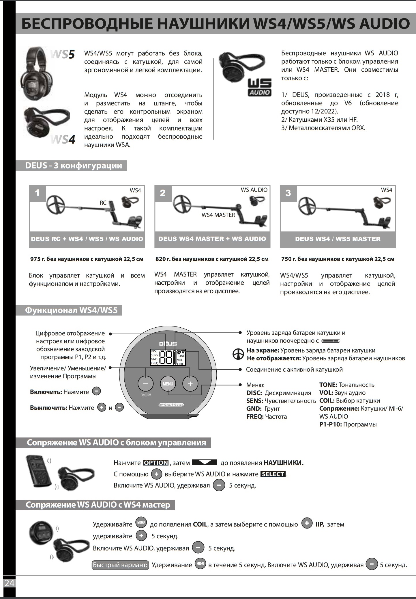

  9. Travesil
    Travesil Stabsfeldwebel
    1.430
    На счет наушников ws audio как подключить и при каких комплектах работают. Нашел страничку с инструкции.
    Лучше скачать а то плохо видно текст.
    Останнє редагування: 19 бер 2024
    1shion1 подобається це.
