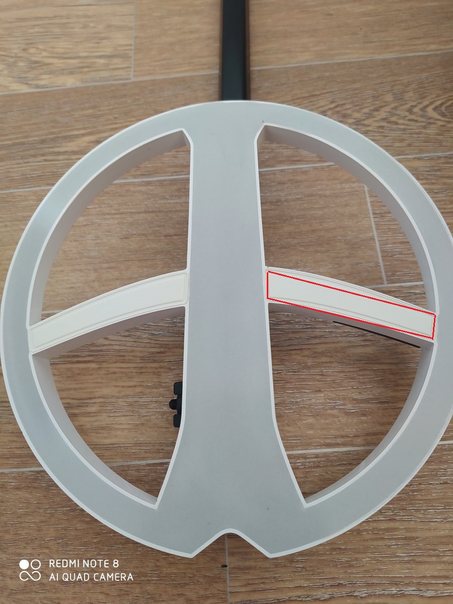

    Доброго ранку підскажіть будь ласка майстра по ремонту білих катушок бо з'явилась проблема фонтомних звуків
  3. Travesil
    Travesil Stabsfeldwebel
    1.430
    Напишите в лс .Узнайте сможет отремонтировать.
    RaDevan
    Раньше ремонтировал Deus блондинки
    seme44ka. Но смотрю давно не заходил на форум. https://reibert.info/members/seme44ka.65864/
    Останнє редагування: 4 бер 2024
    BART28 та Cladotrix подобається це.
  4. Tyrist1
    Tyrist1 Oberfeldwebel
    805
    дякую за відповідь відправив Радевану. каже що окислилась плата і нічого не можливо зробити бо в катушці була мікротріщіна тому катушка злитіла з гарантіі але катушка працюе. може хтось щось підкаже невже якщо плата почала окислюватись то це все річ не дешева

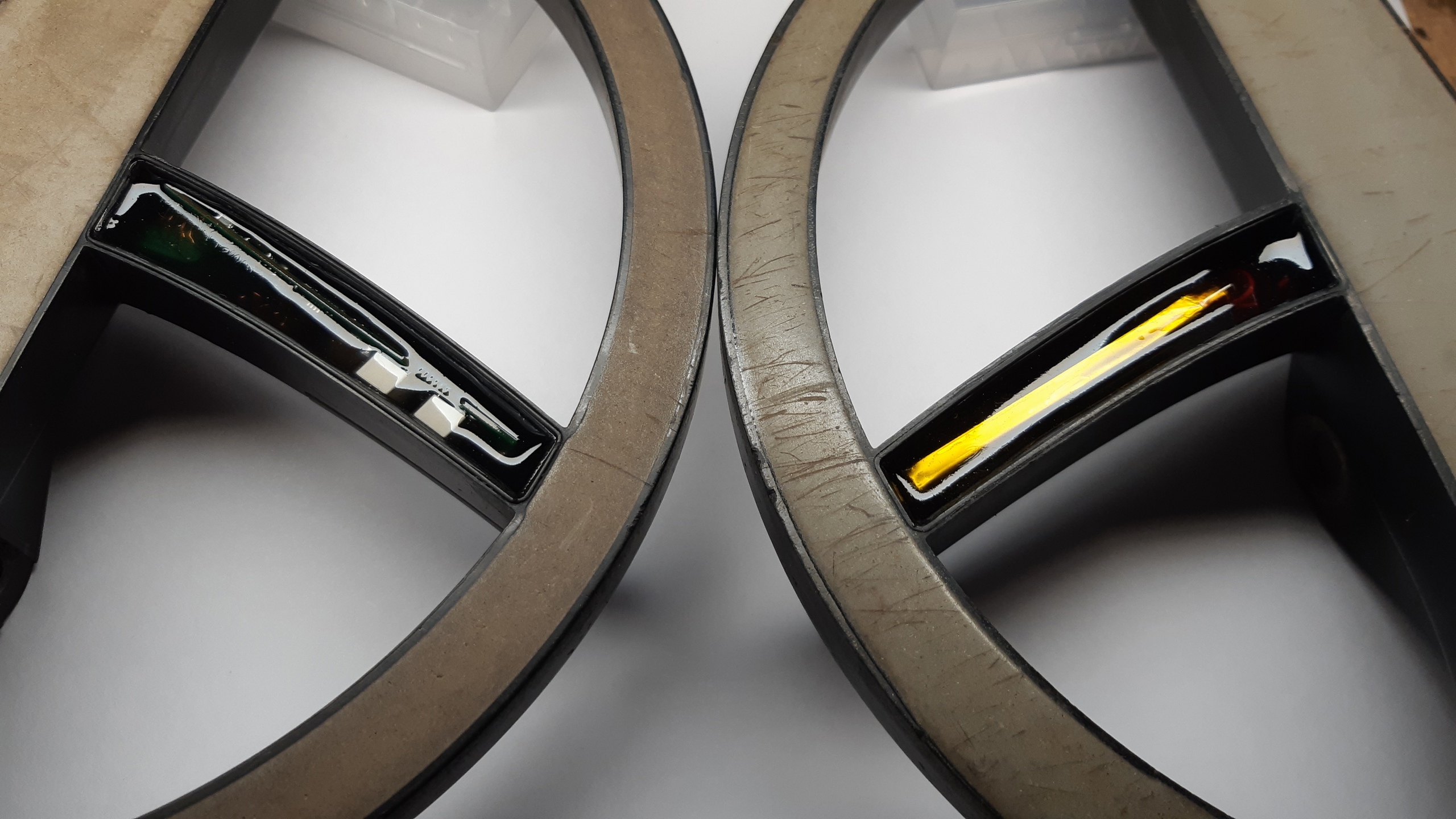

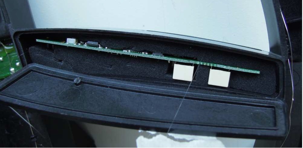

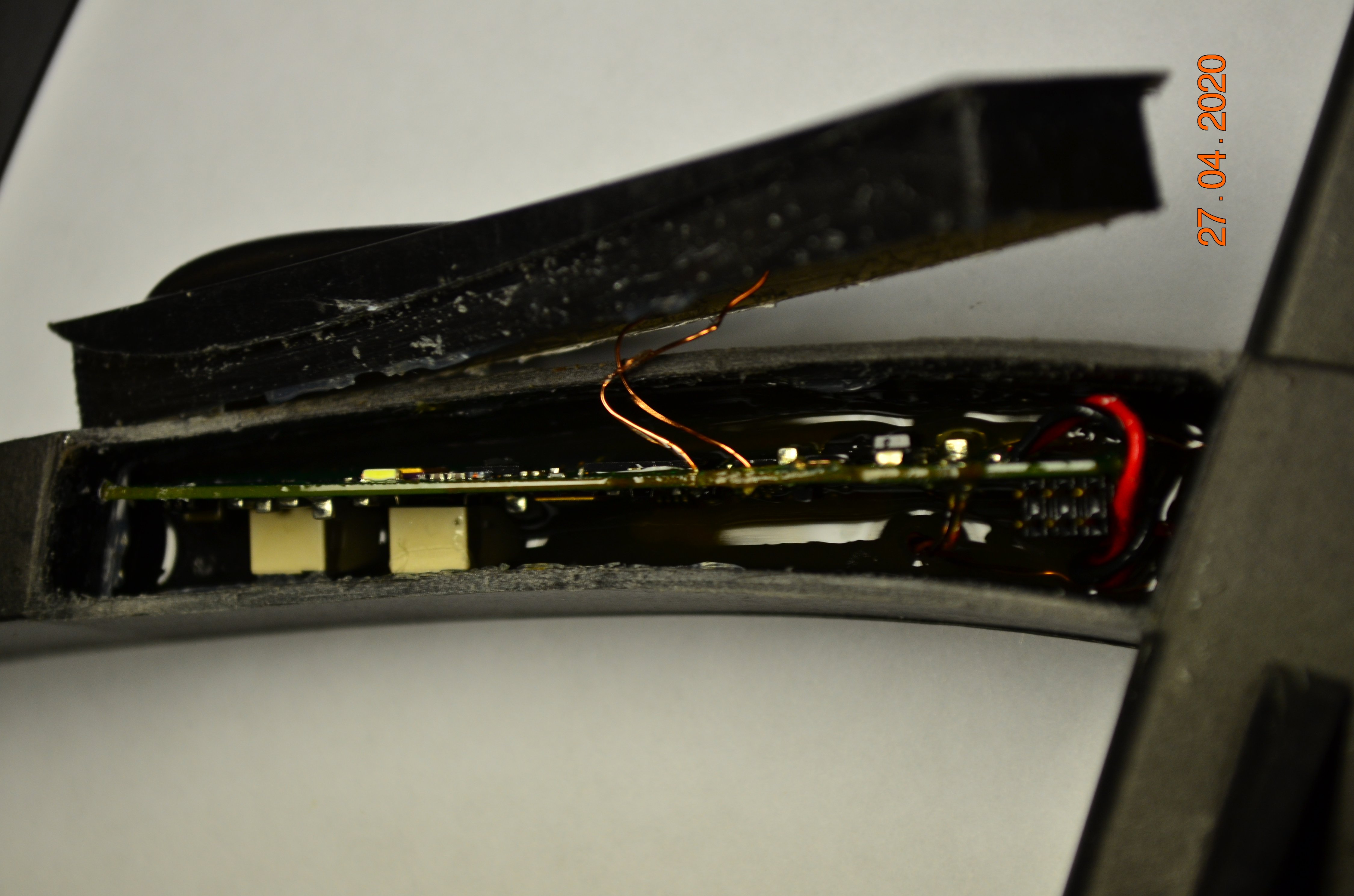

    Ну наверно можно восстановить. В ютубе один спец отмывал сгнившую плату мистер мускул для стекол и мягкой зубной щеткой с водой. Затем можно спиртом , средством для очистки печатных плат .Мастера там лучше знают. Получается от воды сгнивает все что из меди. Дорожки на плате или ножки микросхем возможно и медная обмотка или лак на ней. А также места пайки всех деталей куда добралась вода. Получается плату нужно отмыть просушить вместе с датчиком. Что сгнило перепаять, заменив возможно некоторые детали. А это под лупой или микроскопом просидеть не один день. Но есть места в датчике куда не добраться просто так а нужно вскрывать датчик так как внутри еще вторая плата. Если все еще плата будет работать то покрыть ее разными лаками и залить силиконовым компаундом для плат. Так же возможно в будущем датчик сам выйдет из строя гарантию на такой ремонт не кто наверно не даст зависит от степени повреждения платы. Раньше первые датчики Deus XP 2009-2014 были залиты спец силиконом или гелем и если они давали течь ремонт обходился намного дешевле.
    Мой датчик 2014год выпуска.
    Плата более современного датчика с губкой или поролоном 2014-2018год выпуска.
    Фото с интернета датчик уже после ремонта.

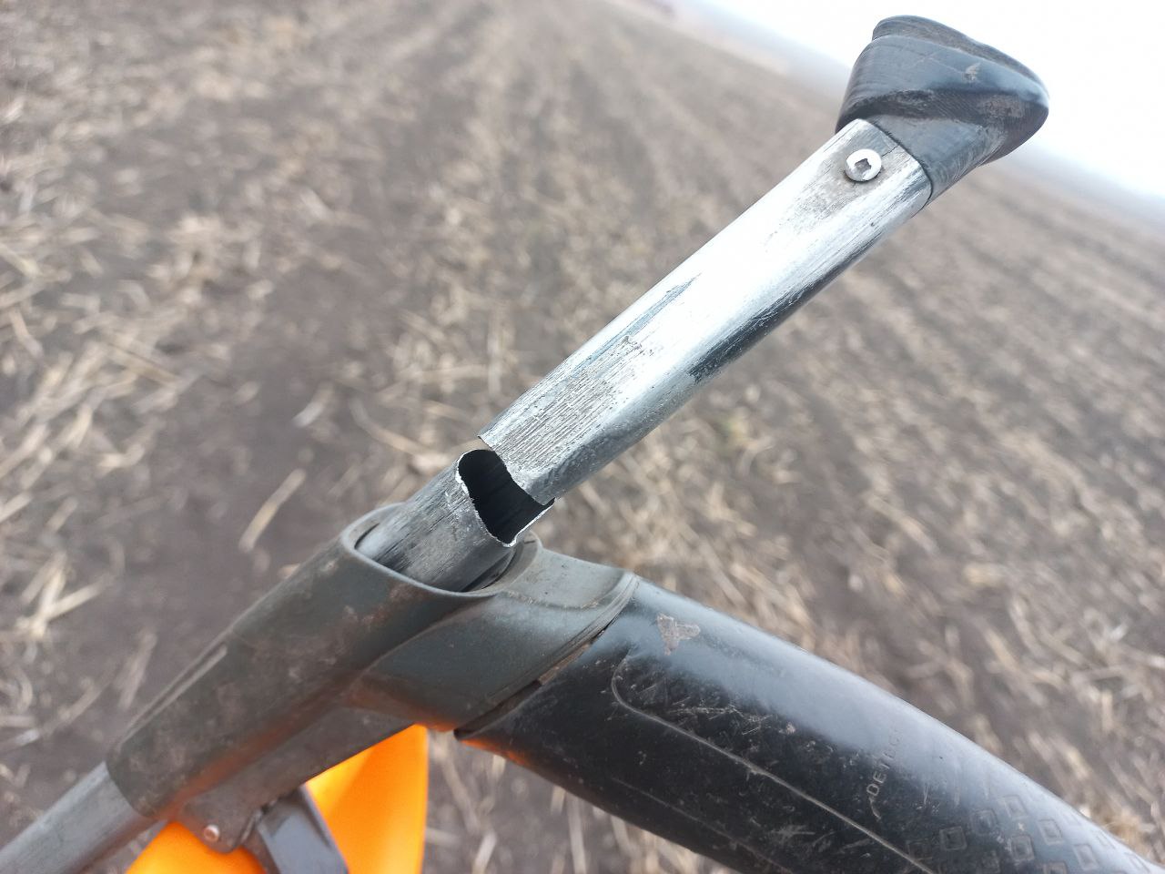

    Вітаю. Підкажіть де купити окремо алюмінієву частину штанги? А то ціни на нові штанги неадекватні.
  14. fedya_valki
    fedya_valki Leutnant
    2.911
    Валки, Харьковская обл.
    А заварити аргоном та обточити, щоб влазила? Сварку аргоном мабуть зараз легше найти, чим те колiно штанги окремо

    Наших сварщиків всіх мобілізували. Та і там ціна на ту частину 25 євро+доставка.
  16. fedya_valki
    2.911
    А хто побиту кацапами технiку справляти буде? Там звичайною сваркою не обiйдешся, де-не-де й аргоном треба пiдварити дещо
