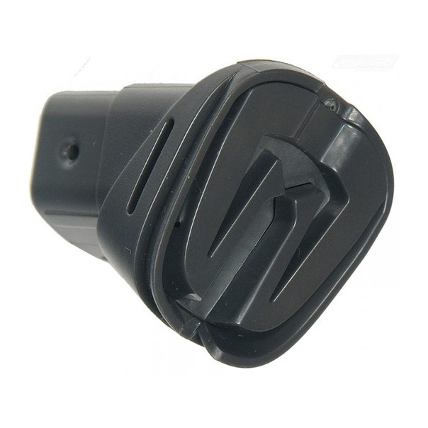

    Добры вечер, кто может применить размеры держателя блока, размеры со стороны штанги (если можно ширина, глубина, длина - той части что вставляется в штангу), если можно в личку, спасибо.
