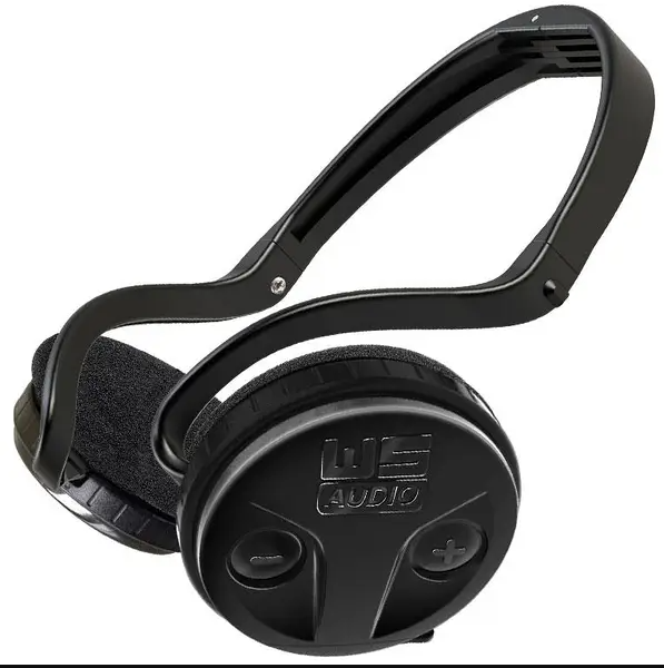

    Будь ласка підкажіть як зрозуміти, що навушники WSA заряджені?
    Отримав від продавця в комплекті одні навушники тільки. В пластиковій коробці. Питання чи це і є уся комплектація. Просто в деяких оглядах на youtube бачив, що люди отримували цю коробочку в чохлі а всередині ще був додатковий комплект тканини на вуха.

    Да шел дополнительний пакетик с амбушурами. Возможно при полном комплекте в большой коробке от катушки. Сейчас не знаю зависит от магазина . Наушники полностью заряжени когда весь индикатор заряда на дисплее выключается на 3 сек и включается. А катушка полностью заряжена когда светодиод на ней также выключается и включается на 3 сек .

    Друже ,это Вы наверное с WS4 перепутали. В WSA нет дисплея :beer::

    Купляв WSA2 то тільки вуха і пластикова коробка, продавець пояснив що зараз так поставляють.

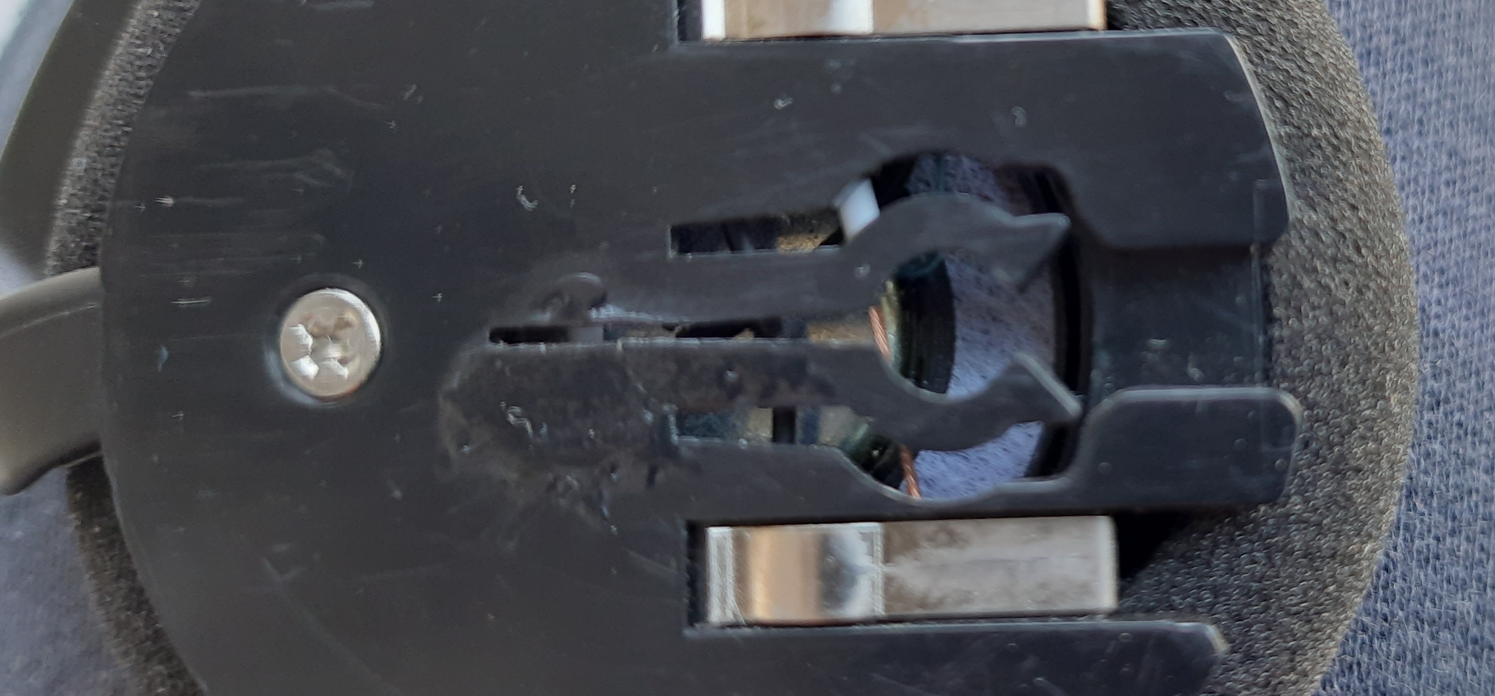

    Приветствую Всех коллеги! У меня сломался зажим на держателе блока наушников 20230916_160634_resized.jpg Пробовал клеить клей не держит, может кто подскажет где можно такой купить. С Ув.
    хэллкэт подобається це.

    Йде як окрема запчастина, Дужка для вух. Не пам'ятаю, треба глянути прайс, щось в районі 18 єврейських
    Kupets подобається це.

    Дихлоретан :beer:
    Tea_M та Kupets подобається це.

    Якщо не буде зніматись блочок то триматиме , а так через 3-5 знімань/одягань відвалиться знов.

    У мене і усіх знайомих у кого є такі вуха, зломане одне кріплення. На роботу абсолютно не впливає і тримає добре і без нього.
