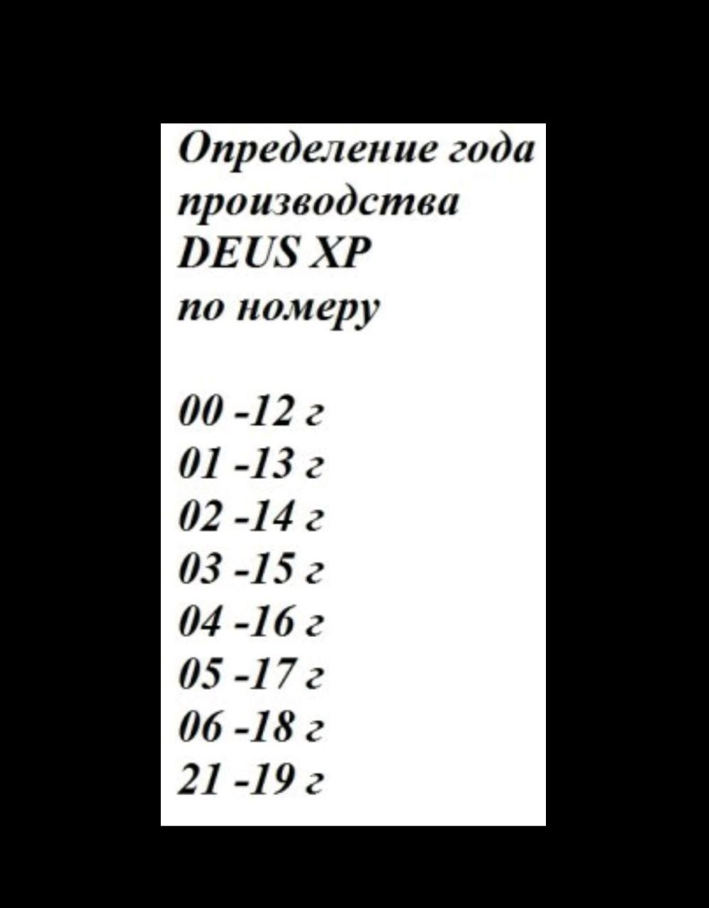

    Подскажите как узнать какого года блок деуса?..
  4. Travesil
    Travesil Stabsfeldwebel
    1.430
    По первым двум цифрам номера. Если первые буквы тогда не знаю.
    Примерно
    01-13
    02-14
    03-15
    04-16
    05-17
    06-18

    Як дізнатися рік виготовлення XP Deus?

    Це до катушок теж відноситься, чи тільки блок?
  9. Travesil
    1.430
    Да для катушек подходит.
