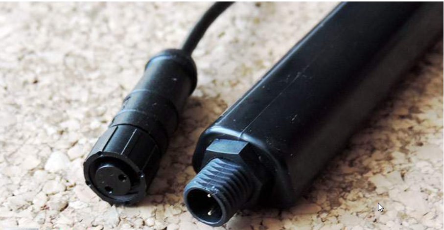

    Здравствуйте!
    Помогите пожалуйста определить маркировку/даташит
    разъема для катушки HF (круг/эллипс) XP Deus .
    В интернете не могу найти .
    С уважением.

  9. guta66
    guta66 Oberschütze
    33
    Dnipro
    Измерить пока нечем - ЗСУ.
    Мне нужен сам разъём с проводом ! Или его имя/номер .

    Панове , я так розумію , людина питає про код яким позначена данна деталь у виробника ХР.
    Як приклад :
    кругла катушка-блонда у виробника має код XP D01HF,
    зарядне має код XP D891 ,
    нижня штанга для блонди позначається як XP DGP03
    і таке інше.
    Останнє редагування: 26 кві 2023
    Reshik та guta66 подобається це.
  11. guta66
    guta66 Oberschütze
    33
    Dnipro
    Да ! Мне нужен сам разъём с проводом !
    Отдельно его вряд ли продают .
    Ищу его имя/номер или аналог для отдельной зарядки акб .

  12. Wiking730
    Wiking730 General-major
    7.127
    Прокляте місце Червоної Армії
    1.Гарантировано узнать код непосредственно у производителя. Ссылка для запроса :
    https://www.xpmetaldetectors.com/en/contact.php
    Используем гугл-переводчик для составления письма. Из опыта общения с ХР - отвечают довольно быстро.
    2. Ну или , как вариант , узнавать код у оф. представителя в Украине ( не факт , что у них он есть) : https://www.xp-ua.com/documents/Reference-work/references-services.html
  13. Бродячий-Пёс
    Бродячий-Пёс Stabsgefreiter
    230
    Маркировки на акуме и проводе нет.
    Резьба на разьеме шаг 1мм ,длинна резьбы 8мм
    Reshik подобається це.
  14. Бродячий-Пёс
    230
    Если только для зарядки можно подобрать коннекторы отдельно на плюс и минус,подпаять два провода и заряжай.
    Если шо могу сделать
    Reshik та Wiking730 подобається це.
  15. guta66
    guta66 Oberschütze
    33
    Dnipro
    Спасибо !!!
    Резьба М8 шаг 1мм ? Если можно расстояние между контактами и внутренний диаметр ?
  16. guta66
    guta66 Oberschütze
    33
    Dnipro
    Это я уже думал как крайний вариант.
  17. Wiking730
    7.127
    Друже ,может Вам бы стоило более детально описать суть проблемы? Возможно лучшим решением в Вашей ситуации будет вариант который предложил Бродячий-Пёс.
  18. guta66
    guta66 Oberschütze
    33
    Dnipro
    Не хочется делать колхоз а с разъёмом другое дело .
    Может кто в курсе заряжать через катушку АКБ ёмкостью 2200 mAh вместо 850 mAh. Можно или лучше отдельно . Контакты, схема зарядки, проводки внутри катушки и т.д...выдержат ? На проф.форуме vrtp ответили что можно - увеличиться время заряда . Но у меня сомнения. Нагрузка увеличивается ток также увеличиваются - не сгорит ли что либо по пути до АКБ .
  19. Travesil
    Travesil Stabsfeldwebel
    1.430
    Купил китайские лампы. там стояли аккумуляторы 1200мA .Я заменил на 2500. Заряжаю через USB комьютера 5в 500мA. Все отлично, дольше работают. Если вы будете заряжать через USB то будет все гуд. Заводская зарядка 5в 1А но это для 3 устройств через горыныч блок, уши и датчик.Блок наушники и датчик я тоже заряжаю через USB одновремено 3 устройства не вытягивает только 2 . Читал что слабое место в блондинках это разьем внутри датчика. Иногда происходит плохой заряд аккумулятора из-за контактов. Получается желательно заряжать катушку зарядкой 5в 500мA. Норма зарядки блонды 330mA писал мастер WaS.
  20. guta66
    guta66 Oberschütze
    33
    Dnipro
    Нагрузка увеличивается (АКБ разряжен) = ток также увеличится - не сгорит что либо по пути до АКБ .
    Буду делать колхоз и заряжать АКБ отдельно от греха по дальше.
    Всем Спасибо !
