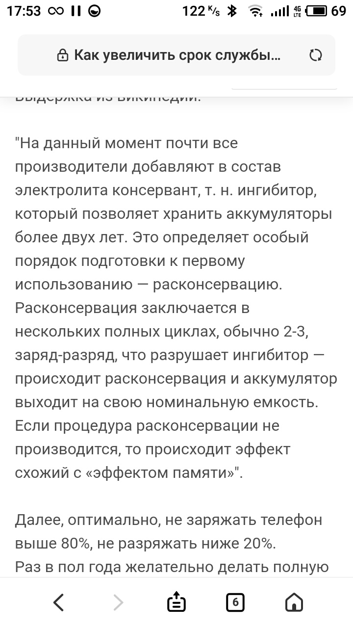

    Може і акум, дивлячись який ставили.
    І прошивка теоретично.
    І калібрування акума, заряд розряд, майстер не казав?
    В мене коли була стара катуха і замінив акум, то взагалі тримав 4-5годин, то зробив кілька повних циклів заряд-розряд і стало норм, хоча новий акум на моїй старій не тримав так довго як рідний, це факт.
    igor76911201, Hirurg ss та GINDENBURG подобається це.

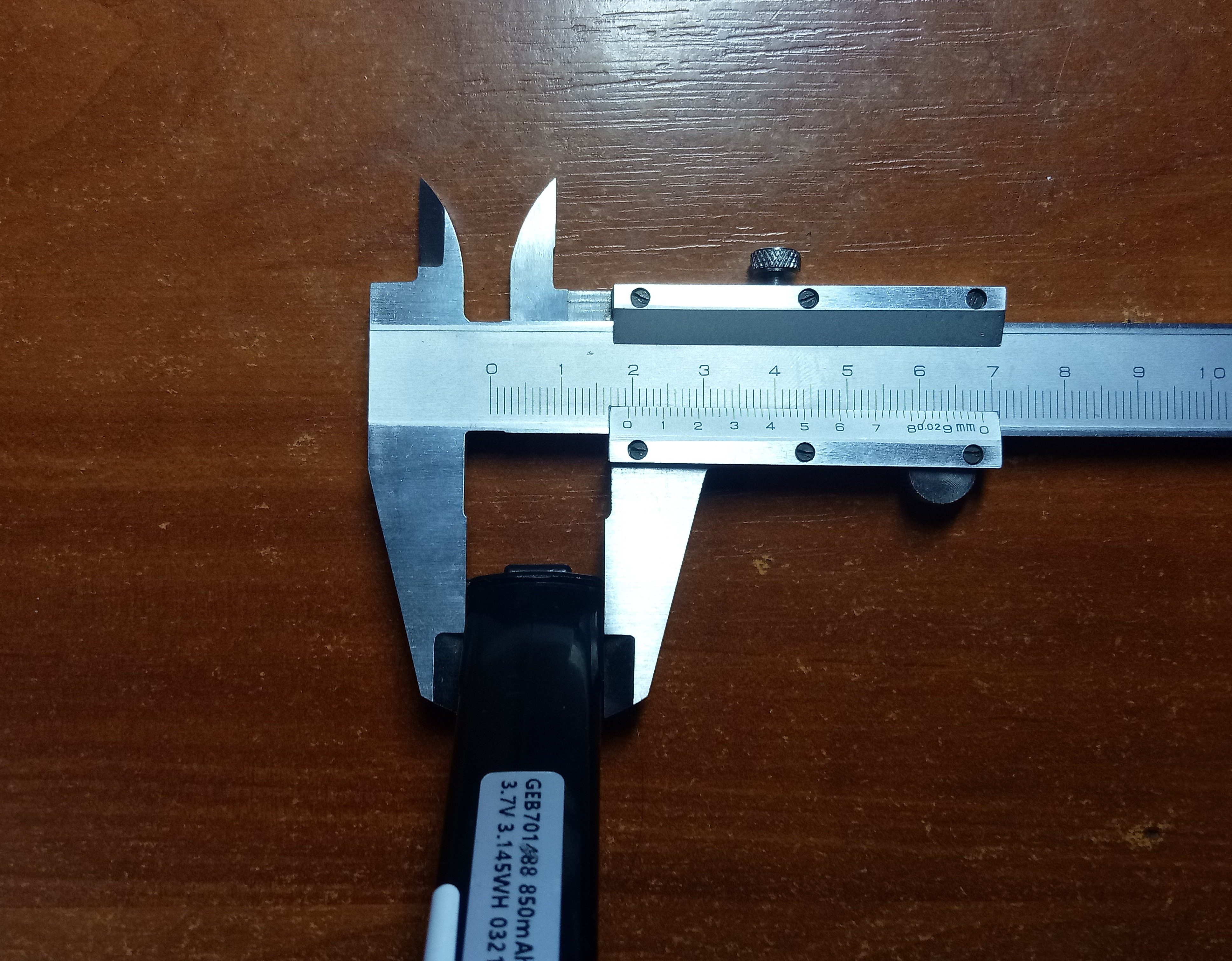

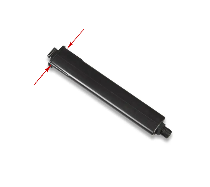

    Вітаю , панове! Прохання до тих хто ходить з блондою : кому не складно заміряйте найтовщу частину на акумі. Наперд вдячний :beer:
    На світлині відобразив що саме міряти:

  11. Hirurg ss
    Hirurg ss Hauptmann
    16
    2.079
    Вітаю! Якось так. 19,5 мм.

  13. ЮРЧАН 87
    ЮРЧАН 87 Oberleutnant
    11
    2.580
    Можно поміряти внутрішні стінки самої штанги)
    Reshik, Hirurg ss та Wiking730 подобається це.
  14. Wiking730
    Wiking730 General-major
    7.127
    Прокляте місце Червоної Армії
    Дякую , друзі :beer:

  15. Hirurg ss
    Hirurg ss Hauptmann
    16
    2.079
    Вітаю! Внутрішні стінки штанги 20 мм.

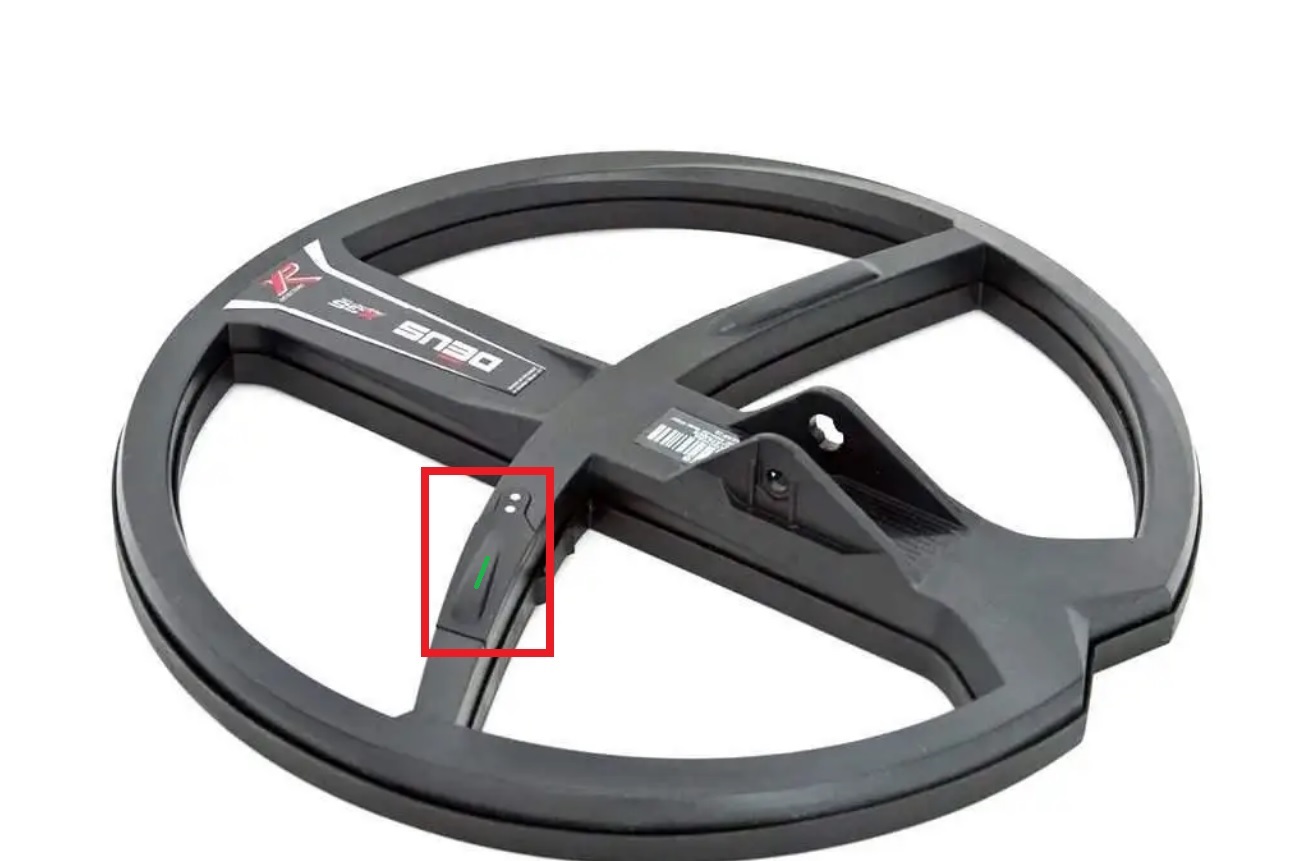

  24. Travesil
    Travesil Stabsfeldwebel
    1.429
    Ваня007, Вы сможете выставить фото повреждения? У знакомого блондинка на море напилась воды. Отправили в Das, определили ремонту не подлежит, плата пришла в негодность.Только полная замена платы.Так датчику 5 лет было без гарантии.Пересох пластик в районе светодиода и появилась трещина от удара или нагрузки. У вас пластик над светодиодом треснул? Если у всех блондинок происходит одна и таже проблема значит фирме нужно было увеличить толщину пластика на 1 гр над светодиодом. Зеленым отметил где возможно появляется трещина на блондинках. Может у кого то есть сгоревший датчик Deus 1 28 или 34X28 с крышкой как на фото?
