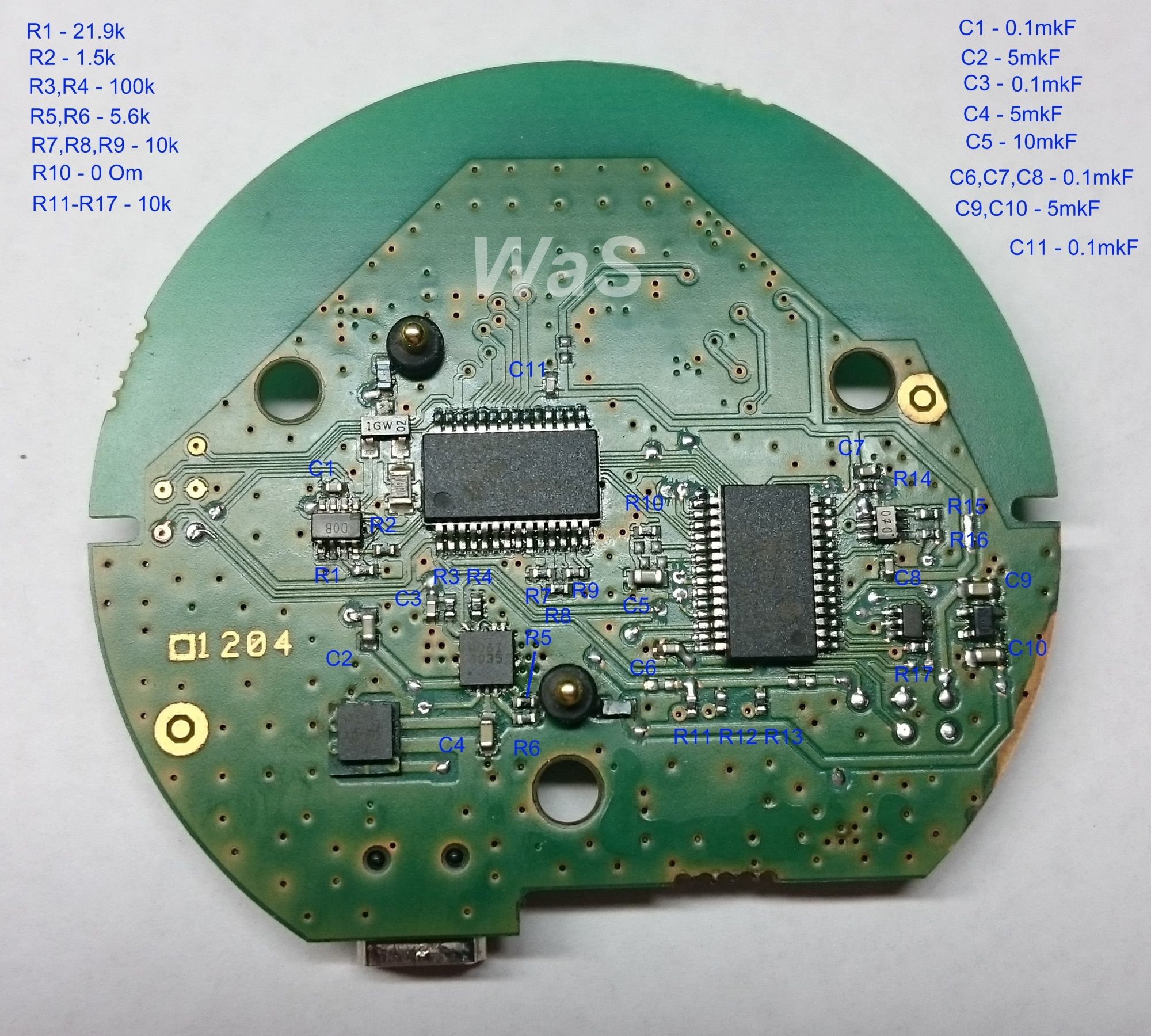

    Як правило чудес не буває, якщо стара катуха працює норм. то залізо у вухах справне. Зверніть увагу на світлодіод катухи., Як він мигає, як в режимі спокою чи як в робочому, коли ви не чуєте катуху ,може банально пропадає контакт між блочком і вухами,. Прошивка з офіційного сайту, остання? Бо на якійсь попередній був такий баг, жабоїди в цілях економії акума зменьшували потужність передавача і інколи катуха відвалювалась.Зверніть увагу на сам блок наушників може він вимикається і вмикається, на якусь долю секунди, а катуха йде в перезагрузку

    Может всё-таки подсел какой-то кандер, уже больше склоняюсь к этой версии. Катушка то новой версии, может из-за какого-то кандера не тянет.

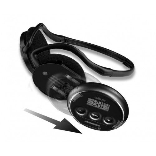

    Serg Serg 3 может попробывать телефон отключить полностью? Или носите часы блютус. Ради эксперемента . Второй вариант поставить наушники рядом с катушкой будет отключение ? Можно прошить уши на 5.0- 5.1 испытать а блок повторно прошить на 5.21. Подскажите номер наушников?

    Судячи з описаного та того, що майже все спробували, то певно тре майстру на діагностику відправляти вуха, бо проблема в них.
    Хіба глянути ще контакти між блочком та вухами, зняти почистити, в мене були з ними питання, після 5+- років користування, теж зв'язок втрачався, але почистив і пройшло.

    Фото с интернета. И с другой стороны Wifi модуль не измерен.

    5.0 прошейте если она присуствует в прошивке.Если ситуация не поменяется . Залейте 5.21 дело не в прошике.И желательно держать вплотную блок , наушники, датчик при прошивке. Может у вас первые наушники кнопки утоплены как на блоке.Напишите начальный номер наушников чтобы понять примерный год выпуска.
