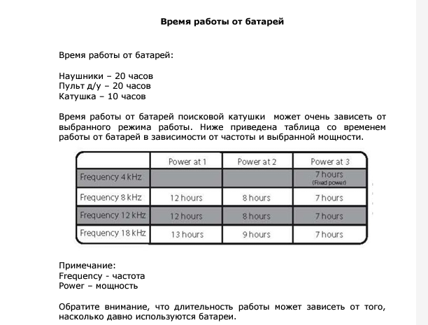

    Всем привет!! Заметил такую особенность, когда хожу день сугубо на частоте 4 кГц то аккумулятор садится вроде как быстрее. Типа потребление на этой частоте вроде как больше чем на частотах повыше. Замечал ли кто такое??

    Залежності від частоти не помічав, а от від місця копу та важкості грунту так, коли важкий грунт, чи сміття багато, то сідає швидше.

    тоді то скорше зза того, бо апарату доводиться виконувати в десятки разів більше операцій, та обробляти всі ті зайві сигнали та ложняки і відповідно витрачати на то більше часу та енергії. бо якщо порівняти із днем розвідки, коли сигналів мало і більше просто гуляєш, то там і на два дні може вистачити умовно, не залежно від частоти.

    На старих катухах на частоті 4 кгц по замовчуванню стояв якби ток 3( а можливо і більше) і не перемикавсь, тому акум сідав швидше. Більш того сідав швидше чим на на ток 3 на любій іншій частоті. на 18 кгц було хоч і не значне але меньше споживання струму . В х35 я не думаю шо щось змінилось крім маркетингового прийому з бустом на 4 кгц.Для компенсації втрати в глибині на низьких частотах йде більша накачка струму. Мав Вайтс Спектру там на частоті 2.5 кгц батарея танула на третину швидше чим на решті інших режимів.

  23. Звичайно, так і повинно бути!
    igor76911201, melan та Porta подобається це.

    Так и есть. Ниже частота - выше ток. + ТХ1,2,3 влияет (т.е. 6а прога больше всего жрать будет, там ТХ3 по умолчанию).
    На глубину также Реактивити и БГ влияют.
