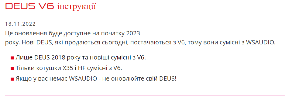

    Я правильно зрозумів що головна мета цього оновлення зробити можливим використання вух від ОРХ ?
    Mishka* та SmaLL подобається це.
  7. SmaLL
    SmaLL Stabsgefreiter
    115
    Харьков
    Ага. Судя по картинке и описанию обновления.
    Ребзя с XP видно оценили используемое количество лайт комплектов с проводными ушами или просто с блочком и решили, что эту корову можно еще подоить).
    М - маркетинг
