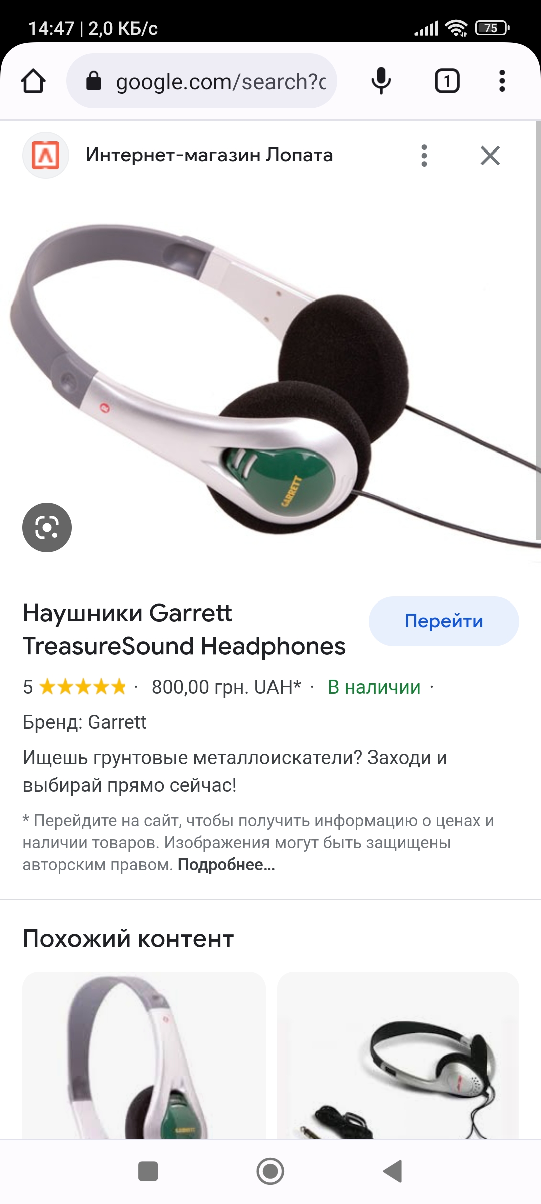

  8. VIDAS
    VIDAS Stabsgefreiter
    291
    SadoGura
    як варіант
    igor76911201 та Reshik подобається це.
