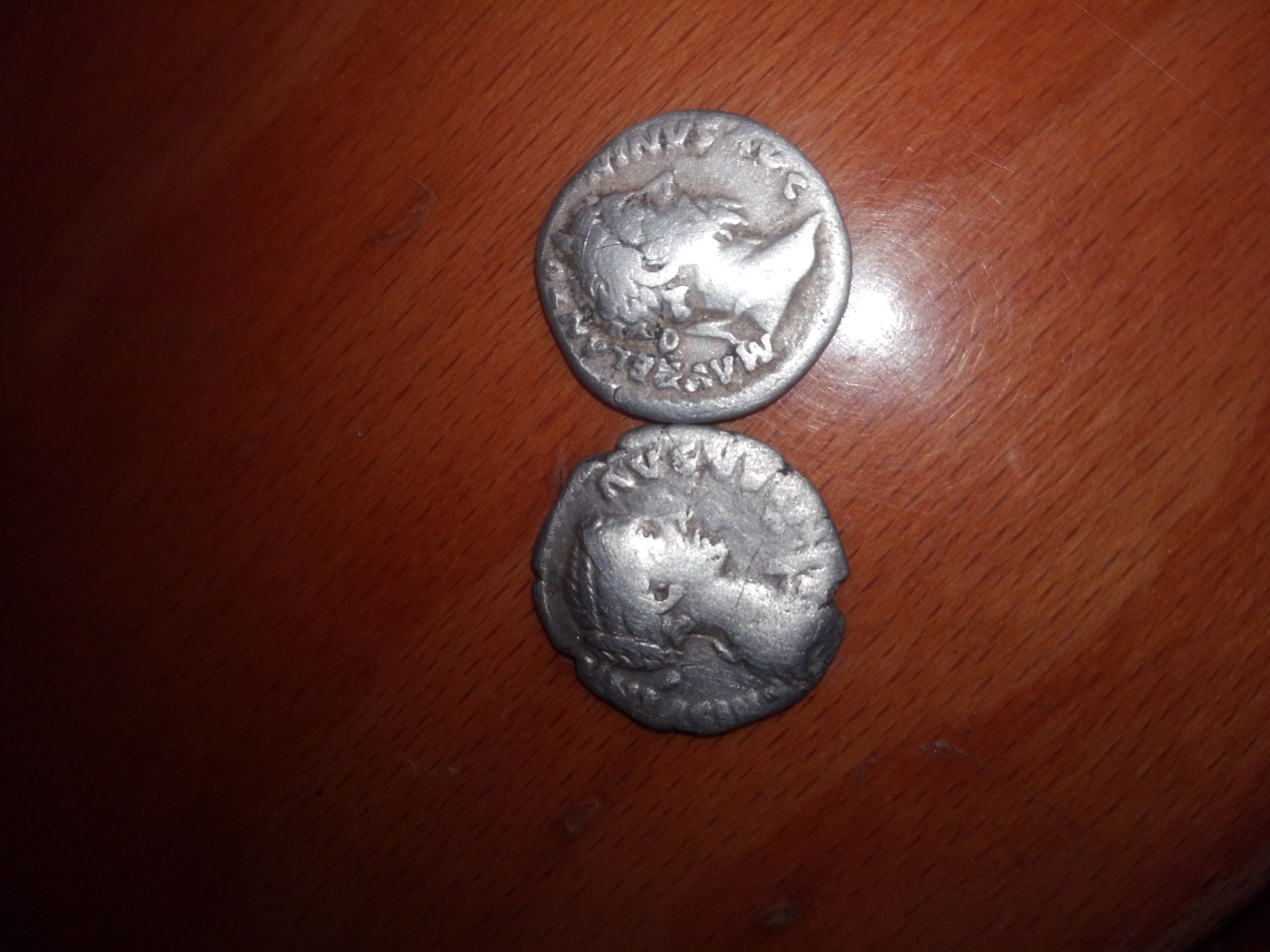

    Доброго всім, те вчора вийшов на распашку ужас час1 хдив поки відлоштувався чуйка 95 скорость 2.5 грунт 77 діскрім минус 4 і жилезо 4 лёгкіе папісківаніе нагрунт билі ну терпіми можно било грунт загрубіть но побаявся вот результат
