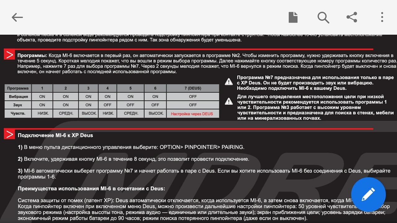

    Пинпоитер привязывают к дэусу с блока слышен пин когда его в ключаешь или можно ходить проста не привязывать к нему.

    Речь идет о MI-6 ?
  6. Gehri
    Gehri Feldwebel
    417
    беларусь
    Да

    Проявлю инициативу и вышлю Вам инструкции :
    https://detectorsplanet.com/images/XP-Deus-v5.pdf
    Коротко: Вы можете на пине (надо сначала привязать к блоку) менять режимы - пин работает независимо от блока или пин работает в паре с блоком, при этом звук будет идти только из блока (наушников).
    При работе с блоком Вам будет доступно расширенное меню в блоке по настройке пина.

    video-d77f367bc6e0d5a02e45ee051612192e-V.mp4 если загрузится? Посмотрите пожалуйста правильное ли включение? Может быть катушка рядом? НЕ ПОЛУЧАЕТСЯ.

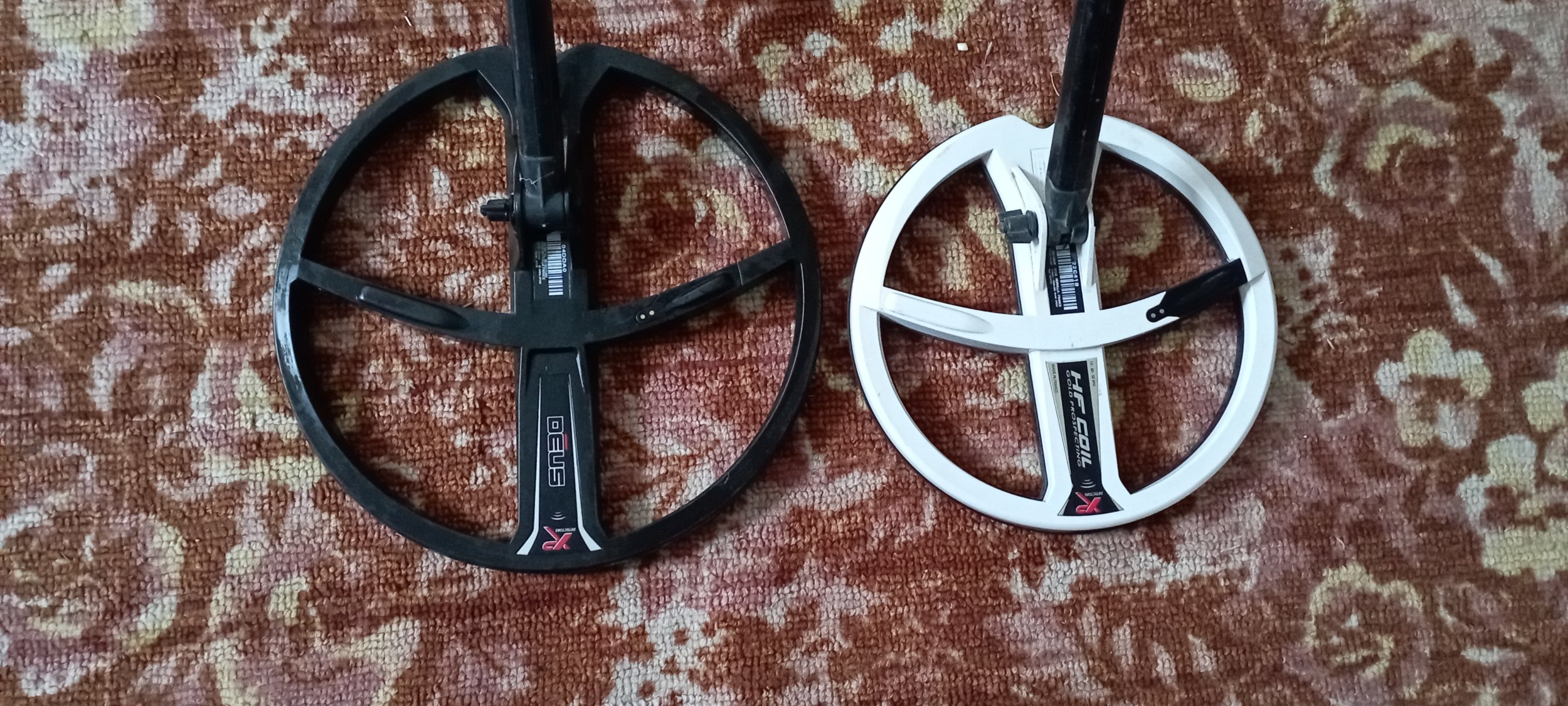

    Добрый! может подскажите стоит менять катушку х35-28 на блондинку спасибо.

    Добрый. Смотря, что и где ищете.

    По глубене силь у ступает?

    Я поэтому у вас и спросил, что копаете и где...
    Потому как на мелкие, сложные цели и на мусорке лучше блонда, а если цари 18век и война, то на крупные цели будет лучше Х35.
    пляж тоже лучше блонда.
    лес можно и ту и ту, там уже от копателя зависит(как быстро он махает и ходит).
    везде есть свои + и -.
    igor76911201, Tea_M, vanos16 та 3 іншим подобається це.

    [/QUOTE] теоретично чим більша катушка,тим більше глибина, але на меншу катушку менший вплив грунта і її(hf) можна "розігнати". За рахунок виносного акума блондинка тихіша, можна поставити реальний БГ, і поставити сенс більше ніж в чорній 28, а це +до глибини, тому по глибині може і не уступає.
    чи буде більше знахідок? Ні. І правилльно написав Reshik, залежить що шукаєте. По війні і мідяхах блонда не підійде,вона не для цього.
    Як показала практика, камради ходили неодноразово на одному полі , одночасно з чорною 28 і блондою 22,5 , по знахідках майже однаково.

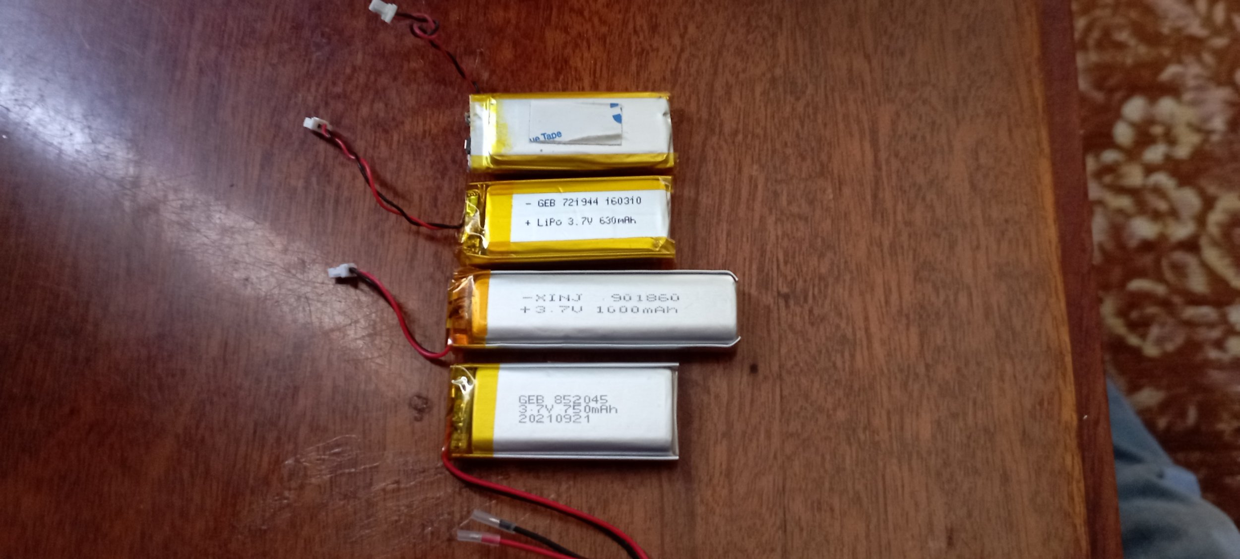

    Я перейшов з чорного на біле, бо блондинка тихіша. Але чорну поки не продав. Планую замінити акумулятор і продати. Спершу думав поставити акум 1000мА/г, потім передумав. Французи знають про існування акумів підвишеної ємності,але вперто ставлять 630.... Вирішив поставити 750мА, по розмірах він такий як 630, і фірма така ж як оригінал.
