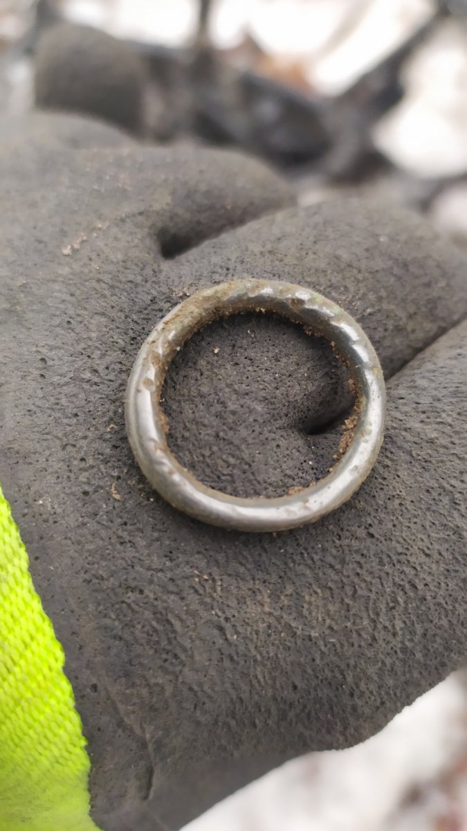

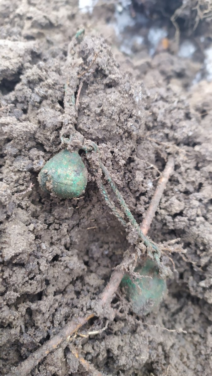

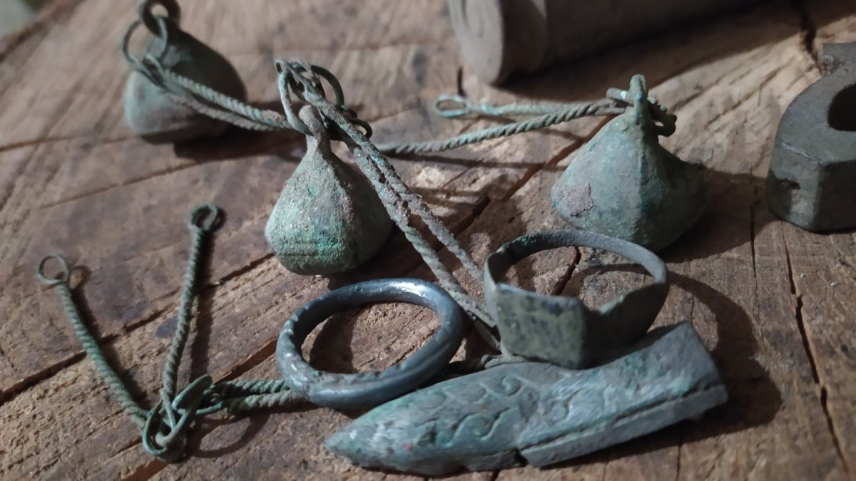

    Потішило,скупчення пятаків!Камрад з Харькова вчора прислав фотки,шукав з Маскою напарником був Деус.Кликав Деус на провірку цілей,на ці ціллі божественний мовчав як риба. IMG-f71aec3d9058e33ac4bd0fef95b7e58f-V.jpg 9 IMG-bbc8dce35e8c489f9e00b6de2cbd73da-V.jpg IMG-096216edecd8e458ec5c198b926dfa02-V.jpg

    А дэус да, тёмная лошадка. И, боюсь предположить, но фишка дэуса с оцветнением целей, как раз и может быть причиной плохой озвучки крупной меди на большой глубине. Потому как чернь с той глубины звучит цветом...

    Тут вже справа може бути не так в Деусі, як в неправильно налаштованому мд. Хтось накручує всі налаштування на максимум ,а потім вирізає какафонію вирізкою грунта, хтось з Деуса робить ,"Терку"(5тонов под Тьорку) та в цьому і є фішка Деуса-швидкість відклику і поліфонія.. хтось взагалі чудеса робить з налаштуваннями, або копіює чужі налаштування ,які не підходять під цей пошук і грунт.. Просто потрібно розуміти як і що налаштовувати,тоді і мд буде тішити глибиною.

    Щось я сумніваюсь в тому, що Деус не бачив таких цілей! Можливо діло в налаштуваннях? Особисто я іноді копаю таку дрібноту, що пін не завжди бачить! А на фото не дуже і дрібнота!

    Приветствую, то ж не деус виноват...
    А оператор - лапух.
    А это 2 большие разницы.
    Не перебарщивайте! С УВ.

    Случай с проверкой сигнала другим прибором и может быть просто той случайностью, когда один прибор мешает другому. Мы с напарником хоть и копаем разными приборами и на разной частоте, но рядом, я его прибор слышу как помеху, а он нет, но при этом его прибор тупит на озвучке. Он не слышит отклика от цели. Ближе чем на пять метров мы не сходимся. С фишем такого не было. И с тёркой дэус тоже не конфликтит.

    Побачив написане.Підчинив дві плати 4 про,маю штатний датчик,при нагоді зніму зрівняльне кіно з деусом і еквіноксом.В деуса є одна перевага він глибокі цілі закидає в чорне,низько провідні взагалі нечує.Ненакопаєшся.

    Cкоріше іноді чорнить низькопровідні кольорові цілі! Тому потрібно на перспективних місцях більш якісніше прислухатися та видзвонювати сигнал, і вміти розрізняти по звуку позитивну ціль! Цей кольоровий сигнал спицефічний, в ньому завжди між рипанням чорного, переважає колір! Коли все навпаки, значить ціль негативна!
