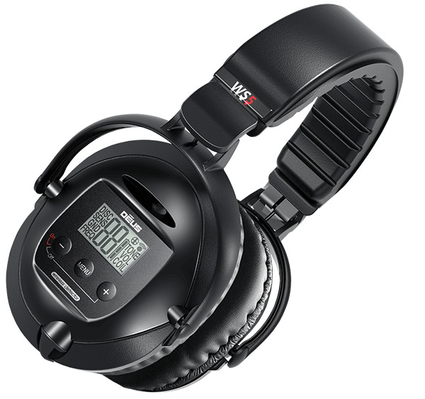

    Самое главное что бы прошивка на наушниках и катушке совпадала. Для полного раскрытия возможностей наушников прошивка должна быть последняя, то есть 5,21. Без блока Вы не сможете прошить ни катушку, ни наушники. Обратите на это пристальное внимание. Ещё момент - все наши, кто начинал с ушами (без блока), докупили потом блок. На мусорке без ВДИ и годографа вынос мозга обеспечен! Если наушники серии WS4, то можно снять блочок и повесить его на штангу/на руку и поглядывать на экранчик:
    Если Вы купите уши WS5:
    То будете копать сугубо по звуку. Без опыта - вынос мозга обеспечен!

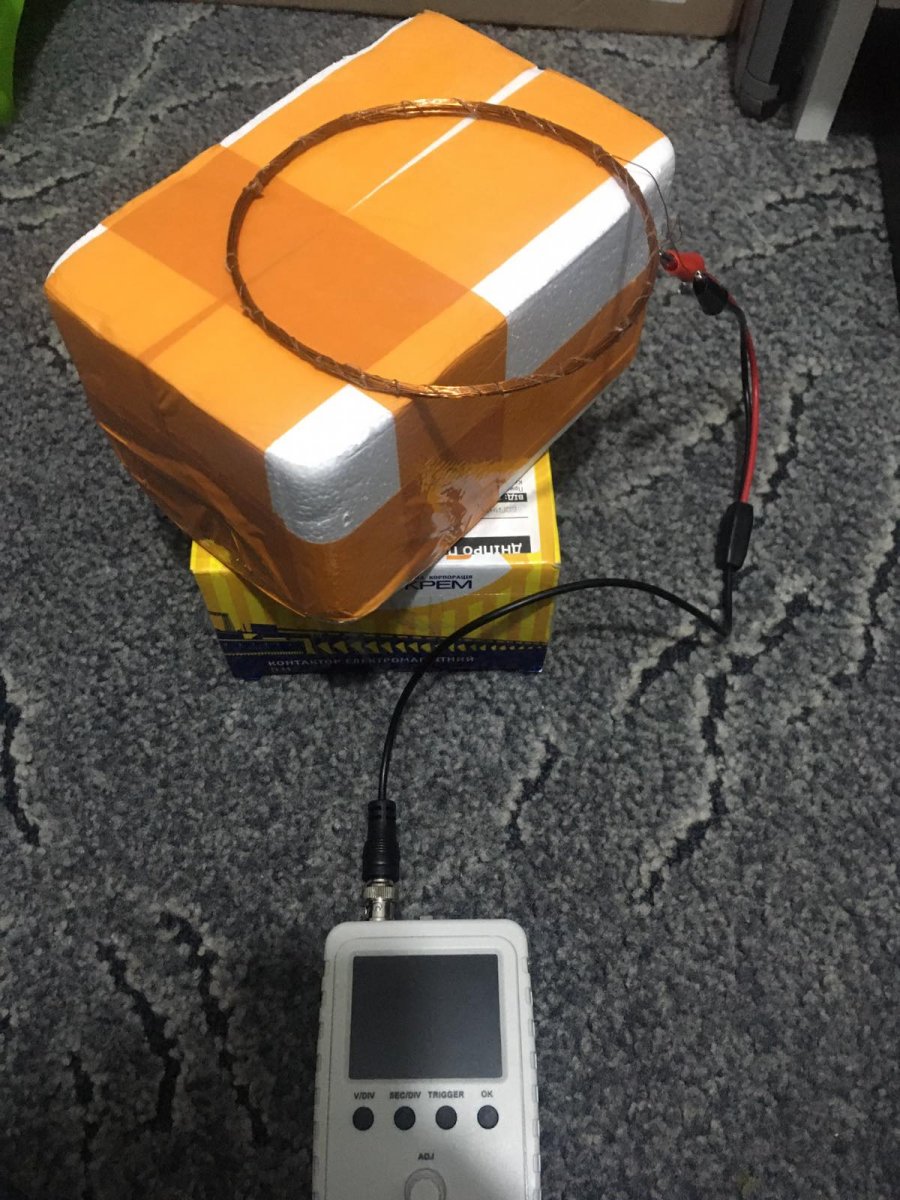

  13. Цель была как раз таки и обнаружить этот пик резонанса своего датчика. Смотрел показометром DSO150. Отслеживать частоту не напрягался, но по целым значениям килогерц, изменений не выявлено))) Переключения, сопровождаемые щелчками реле, соответствуют примерным диапазонам. У моей катухи пик приходится на 17 кГц -1.

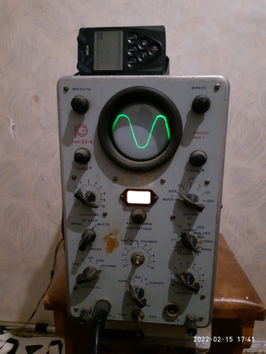

    Имхо способ не совсем коректный.
    Маю показометр дедушку выпуска середины прошлого столетия.Так тоже пробовал таким макаром выбрать оптимальные режимы работы.Так вот что заметил при подключении разных измерительных катушек получались абсолютно разные показания по всем частотам,с одной изм.катухой самый большой резонанс получается на17кгц.,при подключении другой изм.катухи максимум резонанса наблюдал на частоте 11 или 7кгц.тож индуктивность измерительной катушки сильно влияет на показания.И компромиса здесь очень сложно добится.Тож считать такие замеры корректными не имеет смысла. P20215-174141.jpg
    Luk69 likes this.
  21. Надо намотать небольшую катушку, витков 10 провода 0,2 на оправке 40-50мм, разместить её на некотором расстоянии от катушки Тх, например положив на датчик Деуса кусок пенопласта 20-30мм толщиной, а на него уже измерительную катушку, потом найти максимум излучения, он обычно в геометрическом центре D-образной катушки Тх, зафиксировать измерительную катушку на пенопласте зубочистками, и только после этого начинать измерения. Измерительная катушка должна вносить меньше отсебятины, поэтому должна иметь минимально возможную индуктивность и межвитковую ёмкость, а также минимальную ёмкость между ней и катушкой Тх датчика Деуса. Идеал - 1 виток, но на нём может быть слабый сигнал

  23. Не стоит так углубляться... )) Это банальный анализ электромагнитного поля. Каким должен быть контур-датчик нигде и ни кем не регламентировано. По большому счёту мы имеем условные единицы измерений. Одно, чем можно оперировать, это визуальная кривая(синусоида), амплитуду которой мы наблюдаем, сравнивая настройки прибора. Есть где то на чердаке и вч вольтметр и характериограф, и пара, даже тройка аналоговых осликов... Но зачем?
  24. Так или иначе, но сходу включенная катушка от импульсника(на фото выше) выполнила свою роль. Я не беру в расчёт значения электрические, но тот факт, что частоту этот "стенд" отработал точно, даёт мне право утверждать, что эксперимент удался.
  25. А вообще, верну к сути эксперимента))) Хотел найти оптимум своей катушки, а вскрылись обманки меню.
