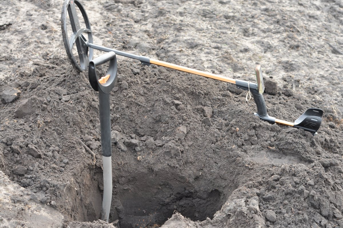

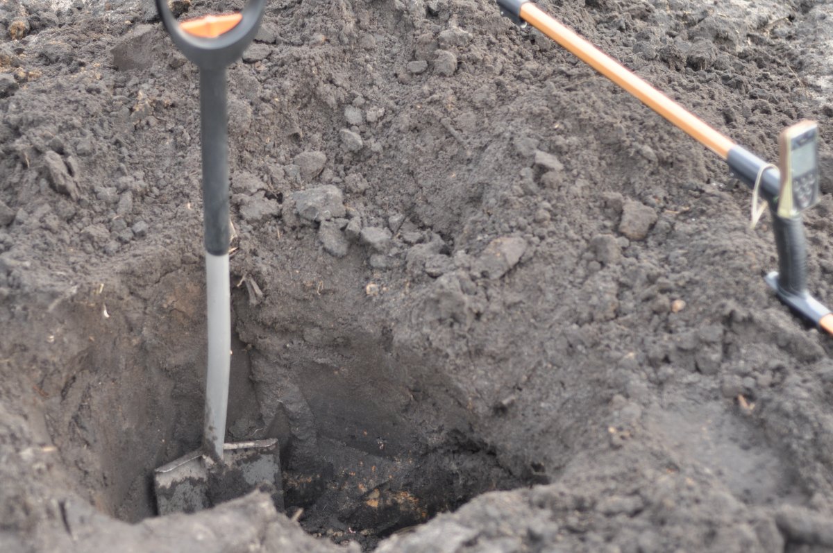

    Для леса лучше будет катушка 11" или 28 см.
    Большой эллипс самый глубокий. Небольшой топорик из меди с двух штыков Фискарс 131300 - в элементе:
    Валерий Ч, John Cena та Костя85 подобається це.

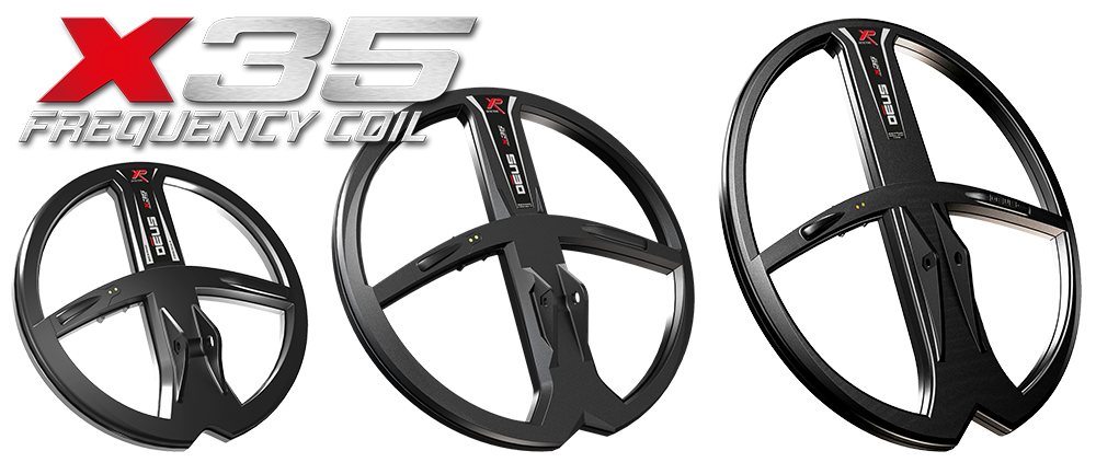

    Не надейтесь на большую разницу в глубине 28 и 34 . 34:28, есть смысл брать, только если большинство мест у вас , исключительно поля . Больше захват,чуть больше шансов не пропустить цель. Если надумаете продавать блондинку в замен на х35 . Я бы не советовал .Как дополнительную катушку , вполне есть смысл взять. Не скажу что блонда или х35 лучше , просто одна катушка основная , вторая для менее пролазных мест.

    У меня есть две 28 х 35 и была старая 28 на 34(лапоть).На монеты в грунте разницы не было,лапоть только лучше брал более крупные цели.Еще лапоть неудобный в поиске,по этому продал его сразу.
