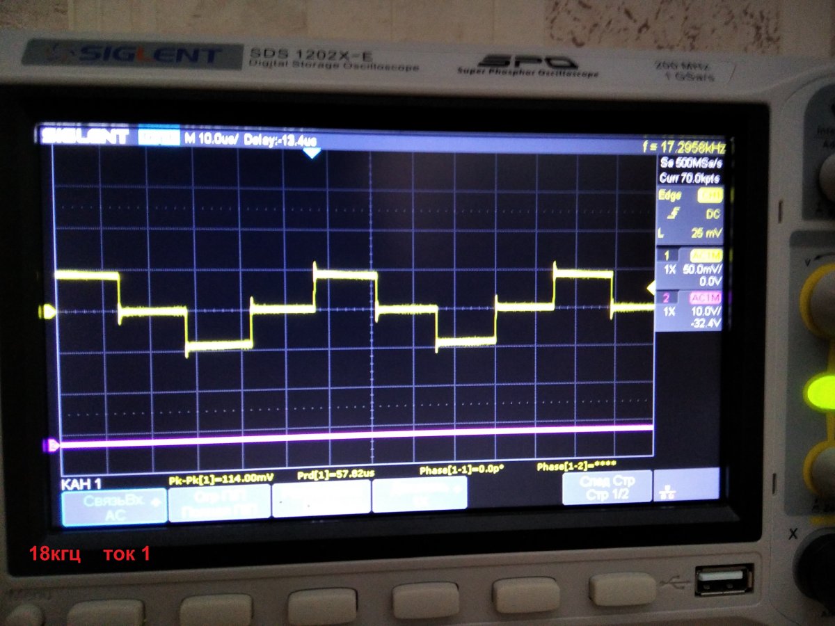

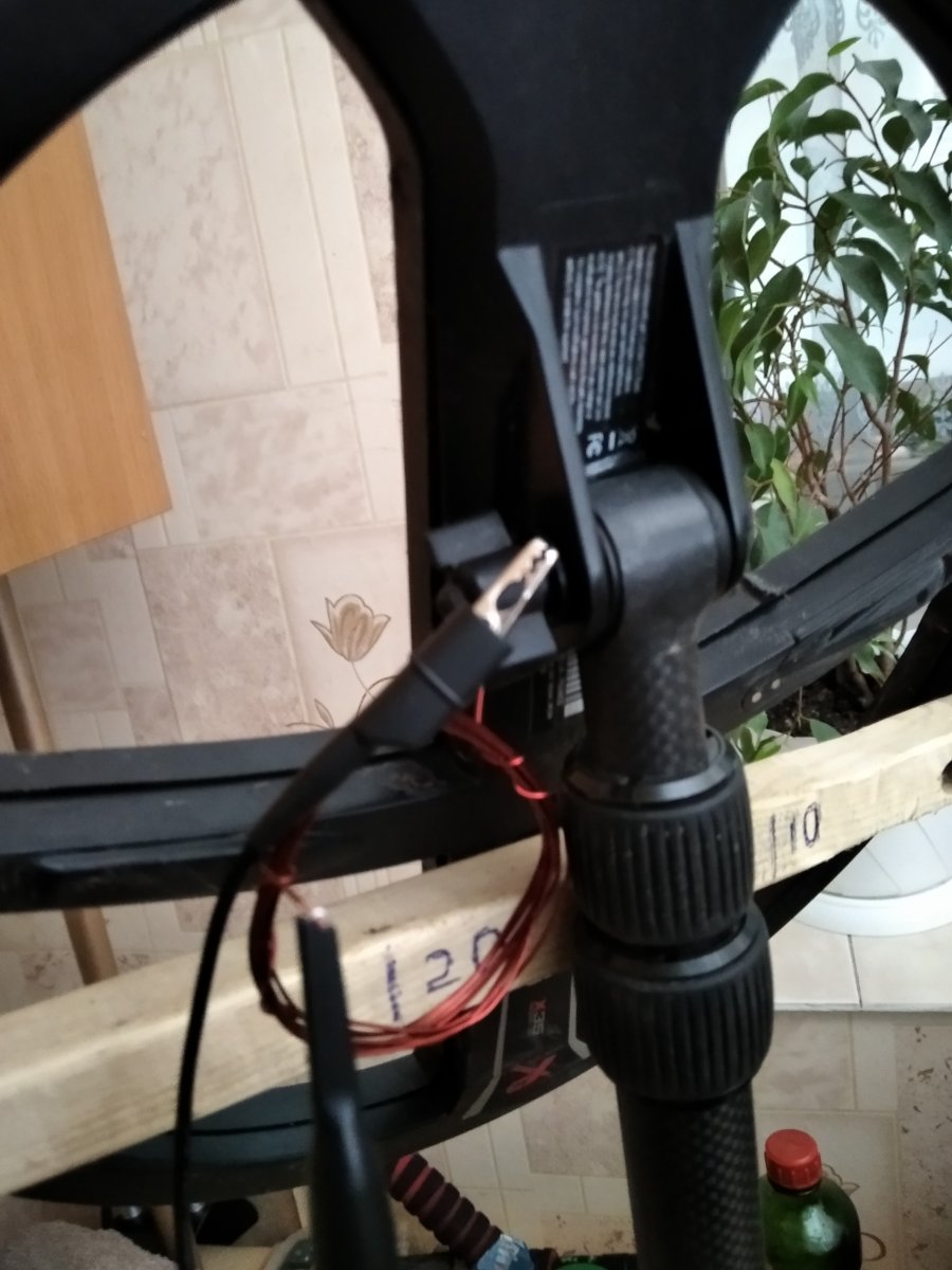

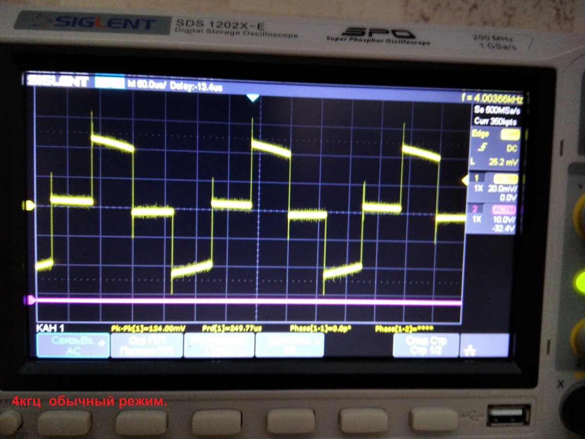

    Location:
    starkon...
    Все правильно, есть различия между вариантами катушек Деуса.Как схемотехнические, так и по работе на грунте в пользу конечно Х35.
    В старой катушке раскачка передающей организована по одному принципу а в Х35 катухах по другому..
    Старые катушки имеют индуктивность передающей около 10мгн, это примерно 120-140 витков провода.
    В катушках Х35 индуктивность передающей всего около 125мкг и выполнена она лиш из десятка витков лицендрата.

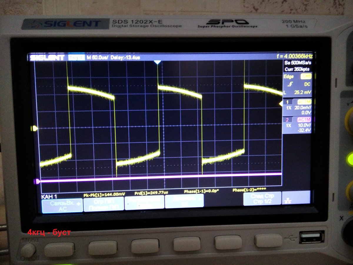

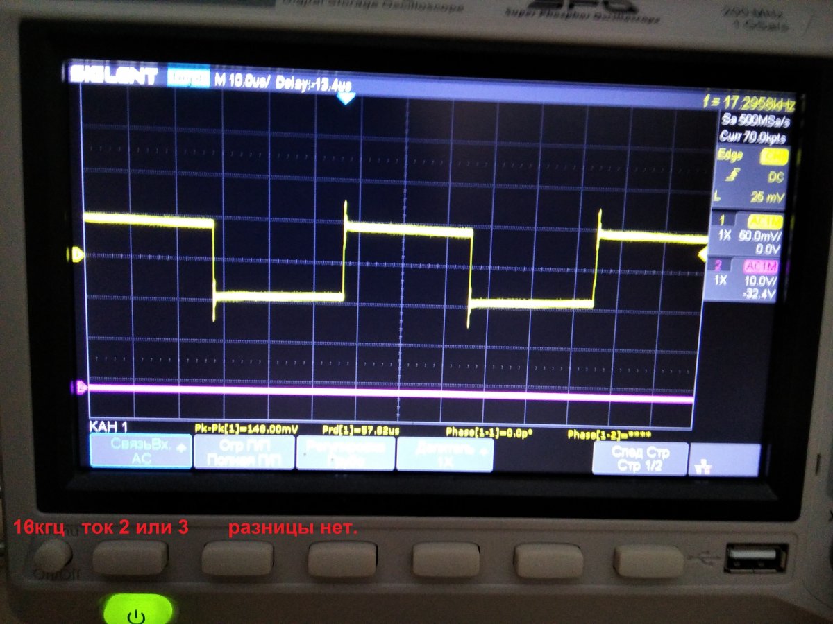

    В старих датчиках ток повноцінно регулюєтья тому ви не побачите різниці (на відео Х35)
    Диспут не має особливого сенсу бо Boost чи ток 3 допомагає тільтки на легкому грунті, на чорноземі від нього більше шкоди ніж користі

  9. Скорее всего разница и заключается в том, что старый дэус раскачивается синусом, а х35 косинусом)))), шутка, прямоугольными импульсами, что мы и увидели в экспериментах в первом видео. Собственно этот же принцип и в блондинке, что и дало ей стабильность. А никак не вынесенный за пределы блока, аккум. Форма сигнала и размер датчика, вот критерий стабильности вч катушки.
  10. Собственно диспут пока о том, соврал ли автор в первом обсуждаемом видео.
  11. Что же касается ток 3, то это скорее возможность уравнять шансы раскачки передающей катушки на разных частотах, и разных скоростях. Когда увеличивается скорость, глубина падает. Но если грунт позволяет, почему бы не увеличить ток, и добавить глубины?

    Позвольте усомниться в вашем утверждении. Общеизвестно, что меандр (прямоугольный импульс), при подаче его на LC контур, преобразуется в синусоиду с постоянным фазовым сдвигом относительно исходного меандра. Кроме того будут присутствовать четные гармоники сигнала, которые можно использовать при анализе отклика, как повышенные частоты. На стабильность датчика это никак не влияет.
    seme44ka and Luk69 like this.

    Думаю нет.То что при увеличении тока на 3 в Х35 ни каких изменений не происходит было известно и на много ранее...
    Доберусь до рабочего стола... перепроверю все сам.

    Там катушка передающая имеет 10-12 витков лицендрата -10жилок по 0.3мм. Около 150мкг индуктивность.Надеюсь теперь поняли о чем речь....
    Х35 скорей всего какой то промежуточный вариант что бы проверить на надежность некоторые решения в железе... перед выходом мультичастотника.
    Выводи делайте сами... Все аналогично как на первом видео с Х35
