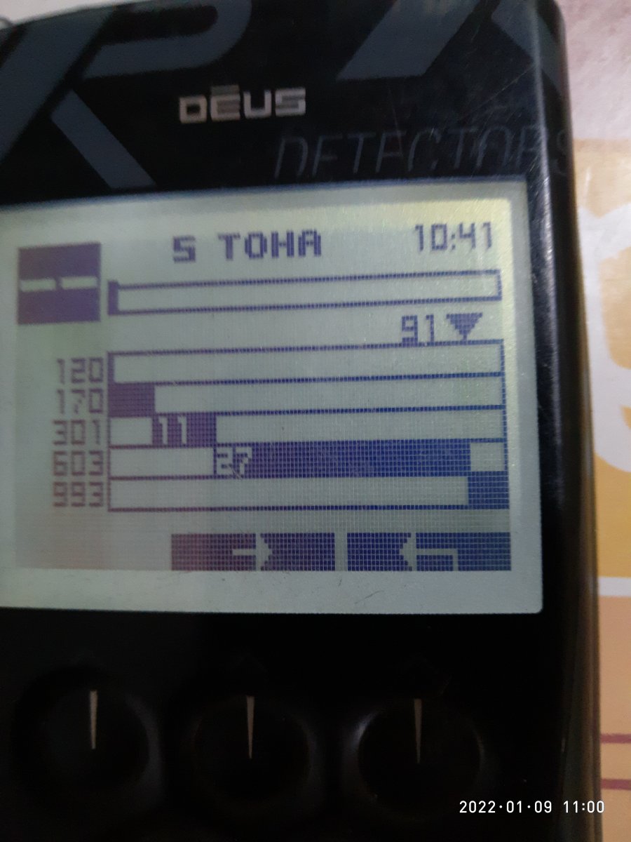

  5. Бродячий-Пёс
    Бродячий-Пёс Stabsgefreiter
    230
    настроил типа под Фишер мне так привычней.Как видите диаппазон от27до91у меня идет одной тональности.Тоесть все интересное у меня звучит в одном тоне. P20109-110008.jpg
    Luk69 подобається це.
