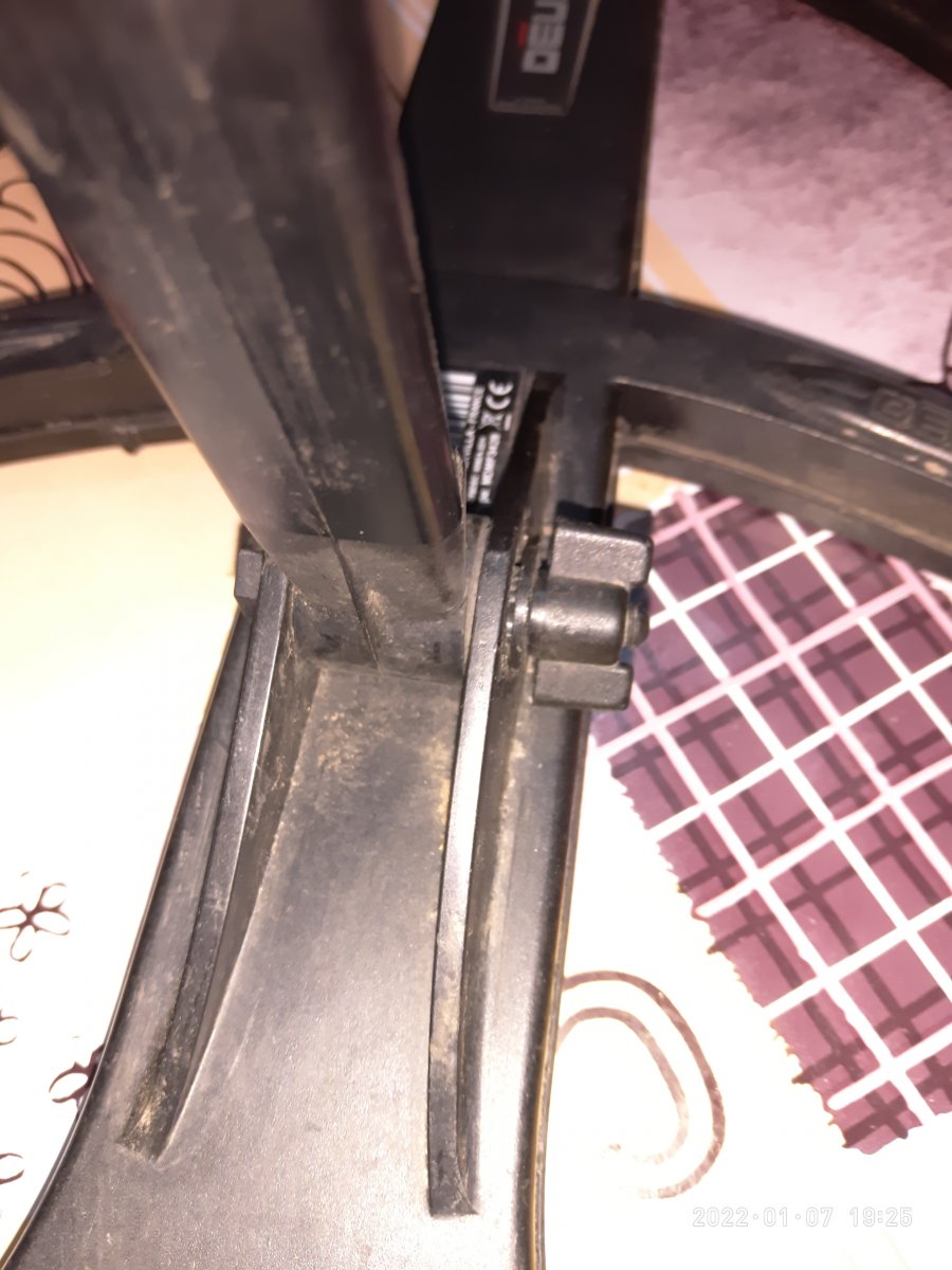

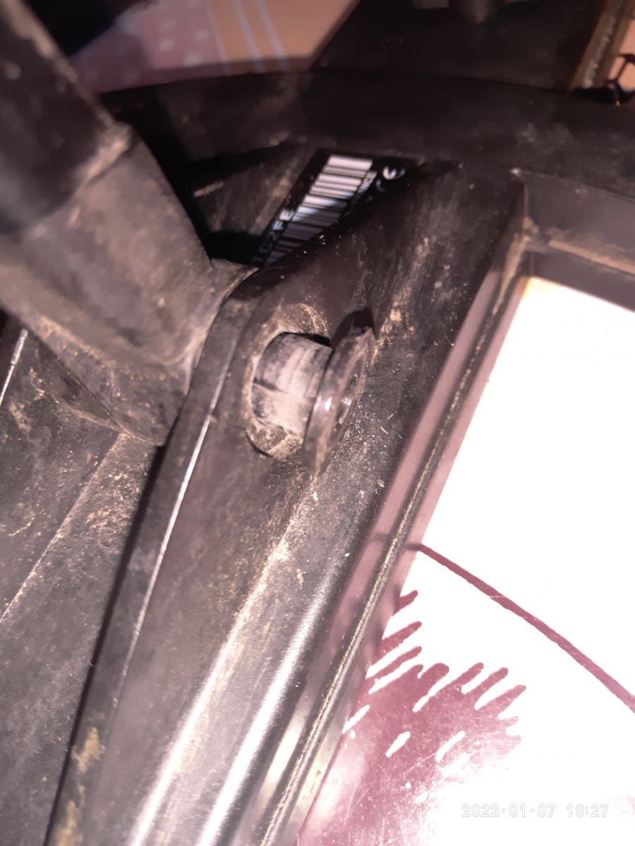

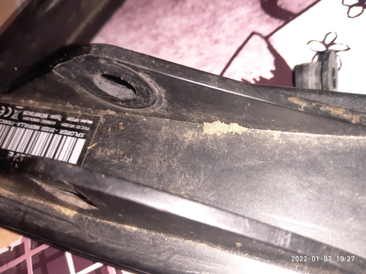

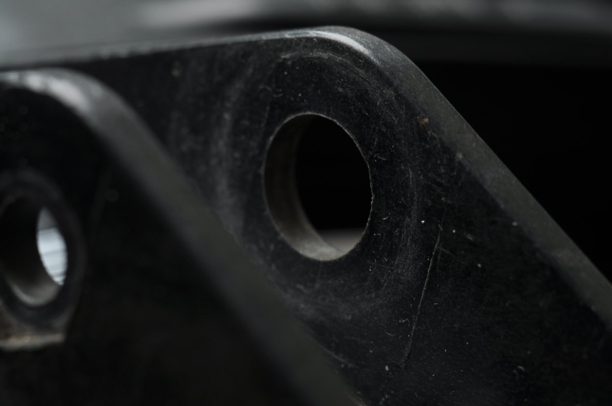

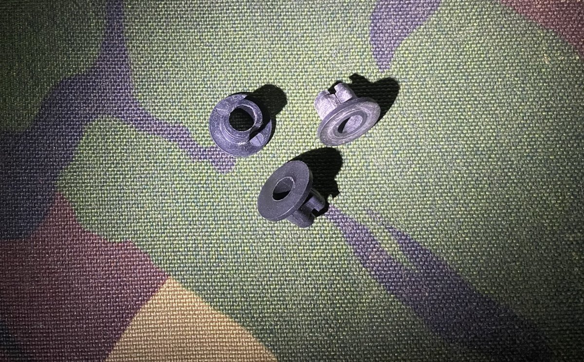

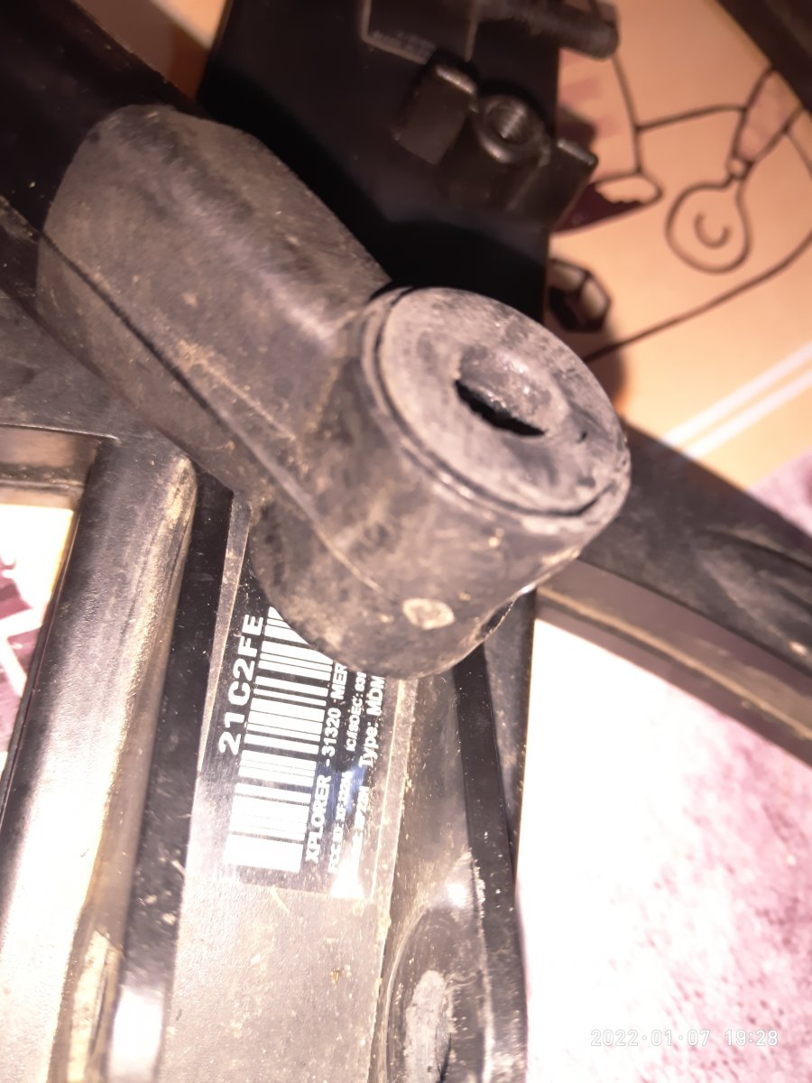

    У меня старая катушка была XP D3428, вес с защитой 674 грамма, сколько весит Ваша икс тридцать пять, интересно? Тут есть один момент, про который, я уверен на 1 млн пудов, почти никто и не слышал. Вкратце, из 9 новых распорных втулок для катушек моего бывшего Деуса:
    К старому эллипсу подходила ТОЛЬКО одна! Остальные (я подчёркиваю - новые) проваливались по шляпку, катушку как следует не фиксировали и требовали огромного момента затяжки болта. Вот в таких случаях балансир и рулил. Ну я то в курсе, как должно было быть, и как оно есть по факту...
    Уши моей катушки, юзанной круглый год с 2013 по 2021 год, по много-много часов копа в самых различных погодных условиях:
    Всё было ровно, никаких балансиров и нафиг не надо при правильном подходе к поисковой технике!!!

  15. TANKIST0168
    TANKIST0168 Feldwebel
    1,065
    Location:
    Полтавская обл.
    У Вас заводские втулки и не измененное крепление? А где же выступы под втулку?
    vitalik 981 and Luk69 like this.
  16. TANKIST0168
    1,065
    Location:
    Полтавская обл.
    Получаеться, что у многих Деусоводов не заводской уплотнитель и вообще они до кучи 5 элементов по инструкции собрать не могут?
    igor76911201 and Luk69 like this.
  17. Бродячий-Пёс
    Бродячий-Пёс Stabsgefreiter
    230
    У меня все заводское.Вес катушки 670г.Главное чтоб были правильно подобраные резинки
    P20107-192509.jpg P20107-192558.jpg P20107-192722.jpg P20107-192758.jpg Н P20107-192808.jpg P20107-193022.jpg

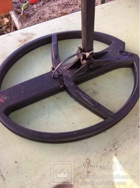

  22. Что то мне сдаётся, не в то место взор обращён... Балансировка датчика 28х34 с помощью прооставки, смещает центр тяжести не только самого датчика, а и прибора в целом. Если смотреть на прибор в целом, то не трудно заметить, как изменяется схема рычагов. Я изначально пробовал прибор в его оригинальном исполнении, без балансира и с родной штангой. В итоге, для своего битого локтевого сустава, избрал прямой самопал с балансиром! И если датчик "клюёт носом", то это не обязательно в месте болта...
    Rastaarheolog likes this.
  23. TANKIST0168
    1,065
    Location:

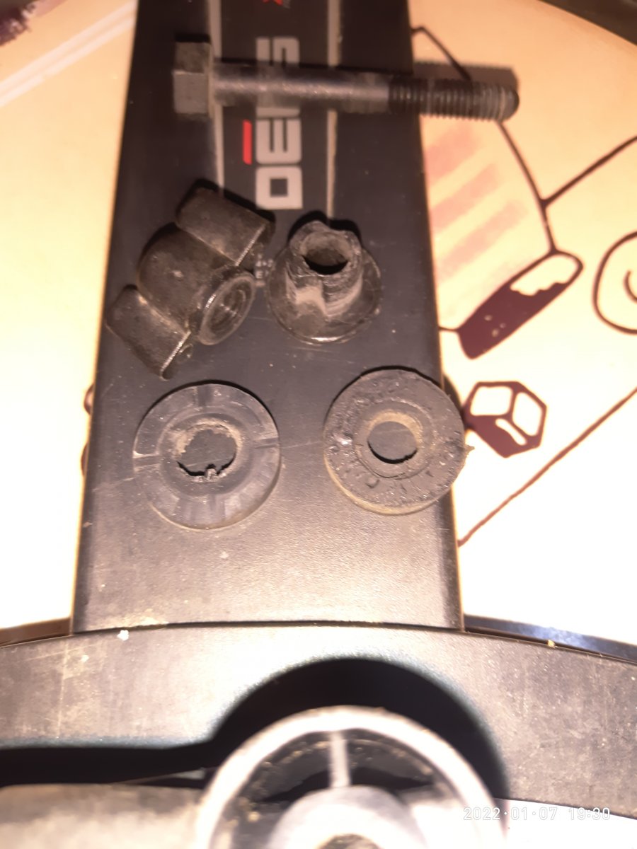

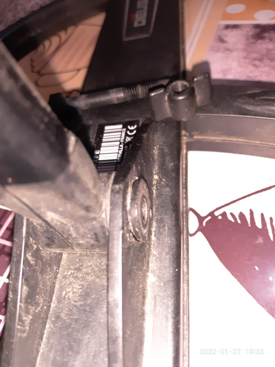

    Полтавская обл.
    Всё "завадское" говорите? Ну-ну... Две резинки, отверстие без выступов.... Это где ж этот завод Ваш?
    Reshik and Tea_M like this.
  24. Tea_M
    Tea_M Leutnant
    1,247
    Location:
    Харьков
    Заводского быть не может . Если только вы прибор как украшение используете. Втулки- менять . Болты- менять,прокладки - менять.
    При использовании по инструкции , появляется выработка на ушах,как не крути. Соответственно , прибор слетает с гарантии . Выход один , покупать балансир . Хорошая вещь.
    igor76911201, Mishka* and Reshik like this.
