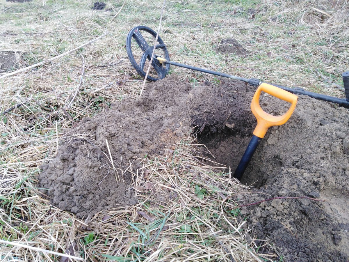

    коли як,іноді і на 70см копаю..
    фантом від сигналу я вмію відрізнити. Наприклад коли вдарю об брилу на ораному полі,і мд видасть писк, то ясно що це не сигнал металу..
    я теж люблю накрутити,але накручую так,як дозволяє Грунт. Я не роблю чудес з налаштуваннями,як один блогер з Криму..Останній вихід був на ораному полі.чорнозем,глина місцями. Бг 82,сенс92, шумодав 0, ток2, катуха чорна 11", мд був шумний, але не фантомний.
    З блондою діставав монети з 20см. ,мені часто цікаво на якій глибині знахідки,копаю акуратно,дістаю піном,на якому є шкала.
    Загрублений мд не принесе знахідок,з тим я згідний з Вами, але занадто накручений мд теж грунт сліпить :beer:
