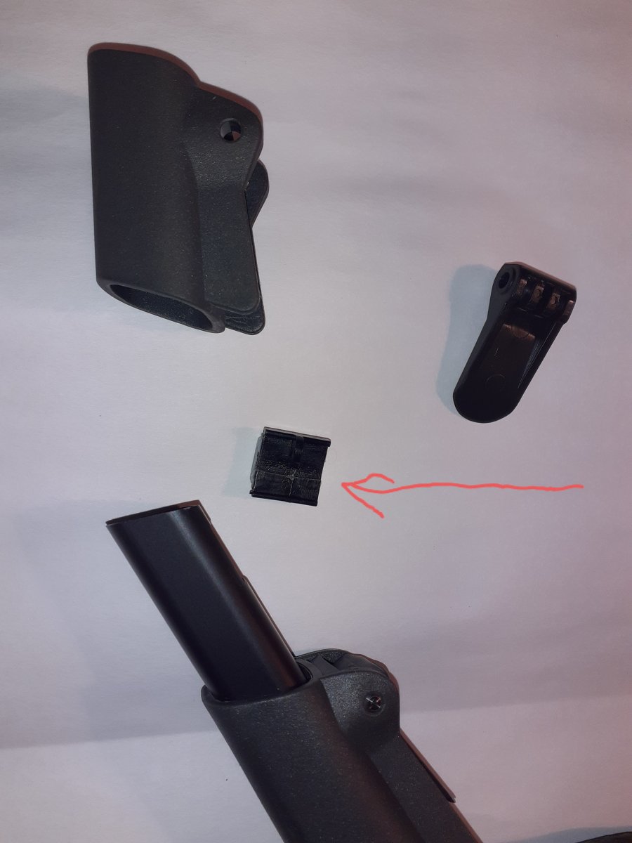

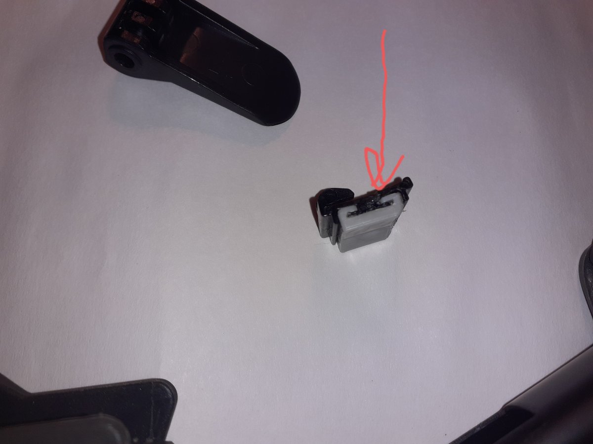

    Приветствую камрады! Может кто сталкивался с такой проблемой: треснул вкладыш на переднем экцентрике штанги, можно где то купить новый?

    Вітаю!
    Недавно міняв, брав тут
    http://3dmd.pp.ua/dlya_xp_metal_detectors/fiksator_nizhnego_kolena_shtangi_xp_deus
    все підійшло.
    igor76911201 и S.A.W. нравится это.
