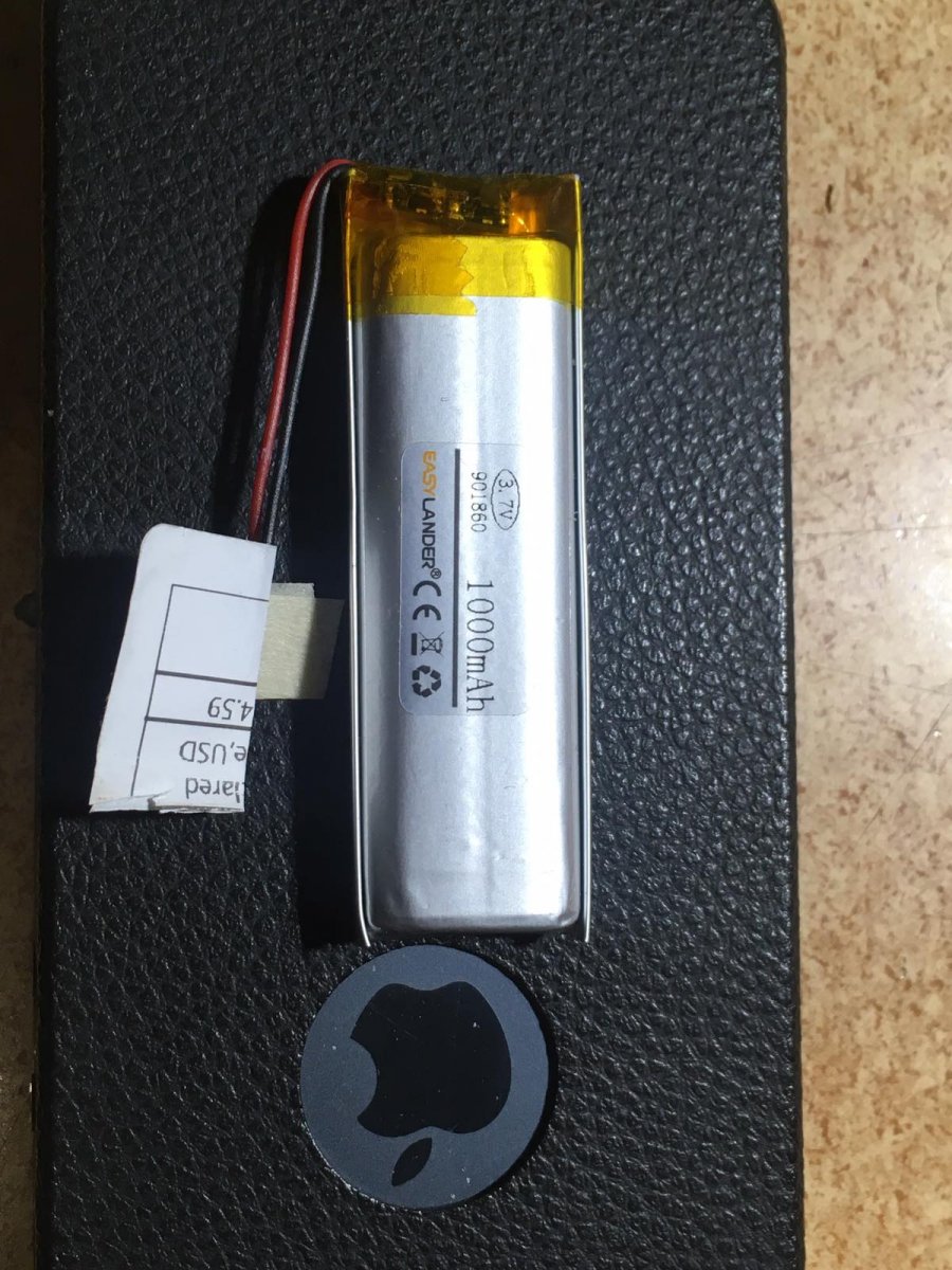

  2. Luk69
    Luk69 Stabsgefreiter
    256
    Екатеринославская губерния
    Акк для датчика у китов стоит меньше 5 долларов. Купуй не хочу! Купил сам и для ушей и для катухи. В ушах сменил, в катушке никак не возьмусь, с прошлой весны))) акк.jpg
    Reshik та igor76911201 подобається це.

    Ну, во первых,длительность работы устройства на литий-полимерных аккумах зависит от температуры внешней среды. Чем она ниже, тем быстрее разряжается аккумулятор. Вторым фактором можно считать скорее не частоту, а то Вы как то смешали в кучу и датчик и уши, я в данном случае говорю об ушах, а то,какова интенсивность озвучиваемых сигналов. Чем громче и чаще, тем меньше времени на коп. Так что с полифонией естественно акк сядет на два-три часа раньше даже при норм температуре.
    То, что Вы указали параметры зарядного, написанные на блоке, это как про хер на заборе)), написано одно, а по факту может быть совсем другое. Выходной электролит в блоке усох и ток чарджер уже отдавать не будет. Хотя при замере на холостом ходу будет присутствовать заявленное напряжение.
    Что касается полного разряда. Уверяю Вас, что довести аккум в таких высокотехнологичных устройствах практически невозможно. Там есть как минимум, защита от полного разряда на самом акке, плюс программная защита в устройстве.
    По аккумулятору повышенной ёмкости, на том же али можно приобрести банки любых размеров и любой ёмкости. Не ленитесь, ищите. И найдёте. Я находил и менял)) Чють больше сотни гривен всё удовольствие. Вот, посмотрел историю заказов, и ссылка на акк, который я ставил в свои наушники https://aliexpress.ru/item/33008087...626051&spm=a2g39.orderlist.0.0.fe364aa65dzse5 Родной, по моему 650 мА/ч, а этот 700. Уже ж больше))) И меняй, хоть каждые пару лет)) У нас барыги могут их обклеить супердэусовскими наклейками и пихануть по 300-500 грн... Такова правда....

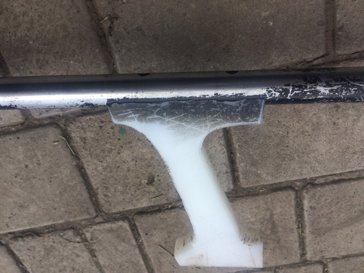

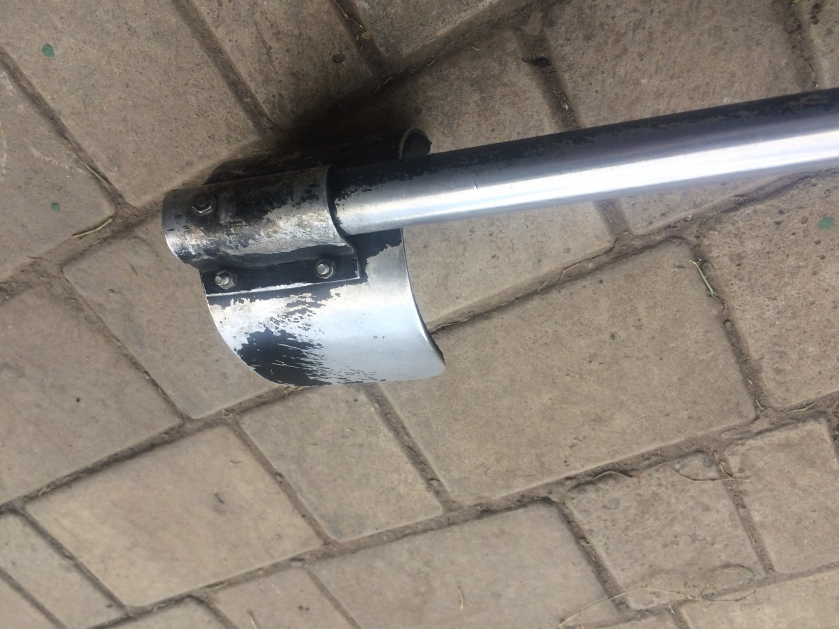

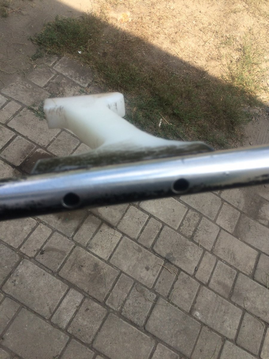

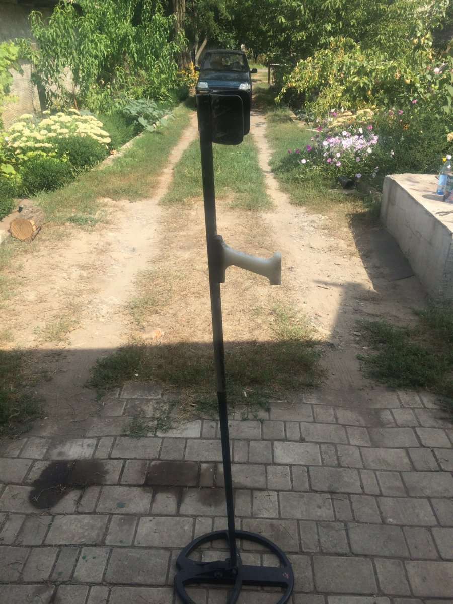

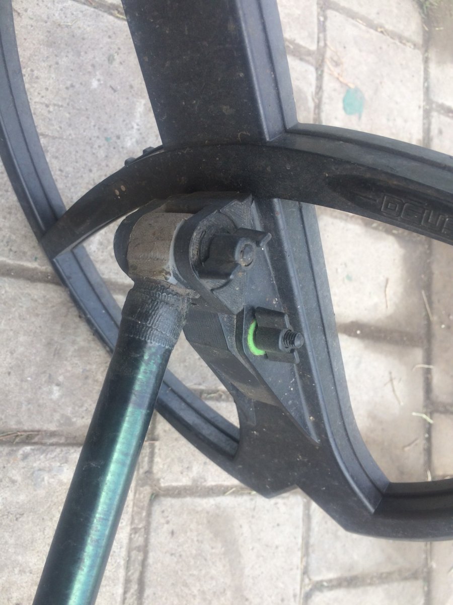

  23. Luk69
    256

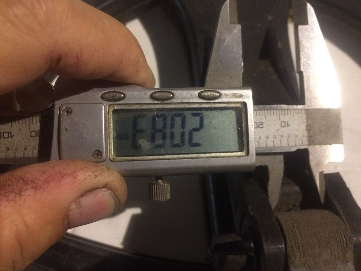

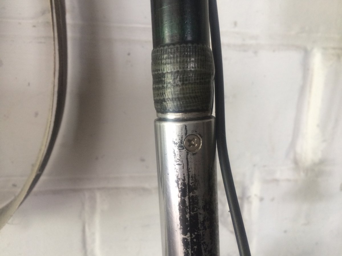

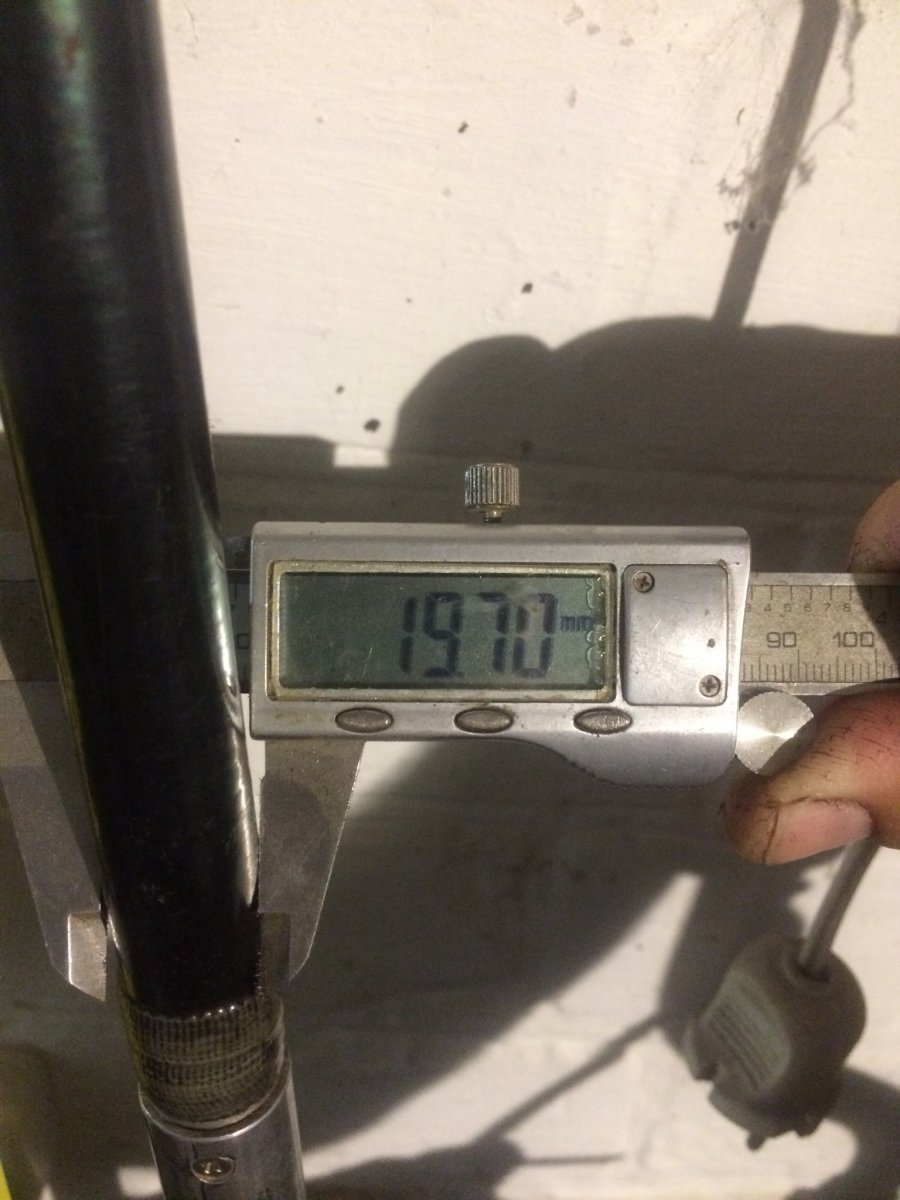

    Штанга.
    Многие долго стоят в очередях за штангой для дэуса, ждут дерибана....
    S-образные штанги для маленьких датчиков. Для "лаптей" и "рулей" практичнее и надёжнее прямые "костыли")) У меня травмированная ещё со школьных лет правая рука, вернее локтевой сустав, который на старости частенько даёт о себе знать. И работа с S штангой оказывает заметно большую нагрузку именно на локтевой.По сему пришлось делать срочно прямую штангу! Вроде как наспех, но вот уже пятый год)), и хоть бы хны! По этому, думаю, может мой опыт кому то пригодится.
    Штанга состоит из двух частей. Нижняя из пластика, это колено от удочки подходящего диаметра и верхней части из алюминиевой трубки, от карниза. Соединены части с помощью втулки из алюминия, одна сторона которой имеет небольшую конусность, для пластиковой части, а вторая прямая, вставляется в трубку и фиксируется винтиком, от проворачивания. Можно и разбирать, но я лично, никогда приборы не разбираю. Ручка вырезана из капролона, можно и из крепкой древесины, кому как)), и зафиксирована двумя саморезами. В нижней части из того же капролона выточена бобышка с отверстием. Хвостик бобышки ок 5 см с шероховатостью, обмотан ниткой и на эпоксидку посажен в трубку. Так же и алюминиевая соединительная втулка. Потом края пластика закрепил лентой, пропитанной всё той же эпосмолой. Подлокотник из алюминия, лёгкий и крепкий. Удобно летом слегка сжать, и в холода раздвинуть.
    1 (1).jpg 1 (11).jpg 1 (5).jpg 1 (6).jpg 1 (3).jpg 1 (10).jpg 1 (14).jpg 1 (9).jpg 1 (9).jpg

  25. sa77
    sa77 Oberschütze
    124
    UA
    Аналогично взял такой же усиленный ёмкости 1100 мАч в районе 100 грн)
