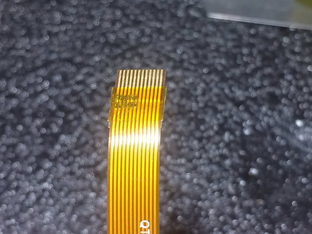

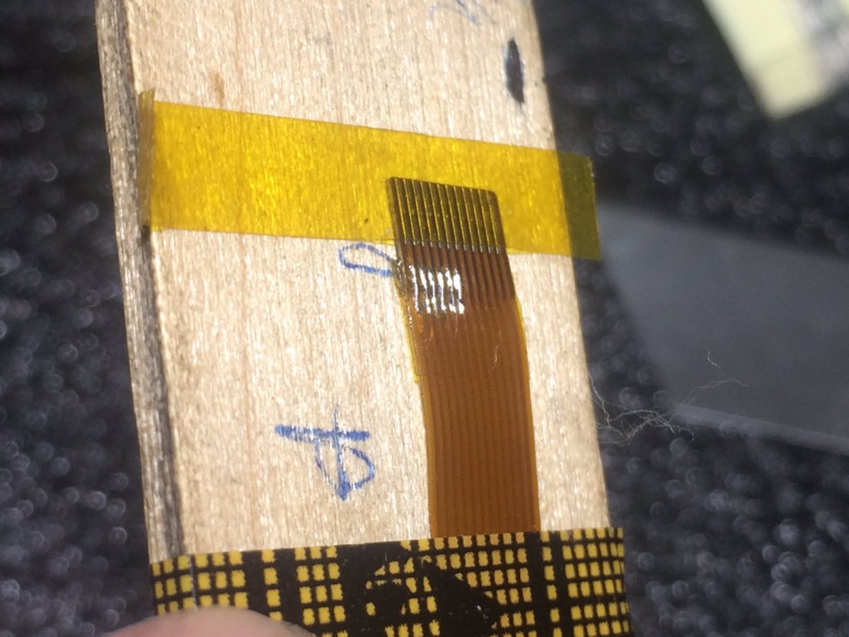

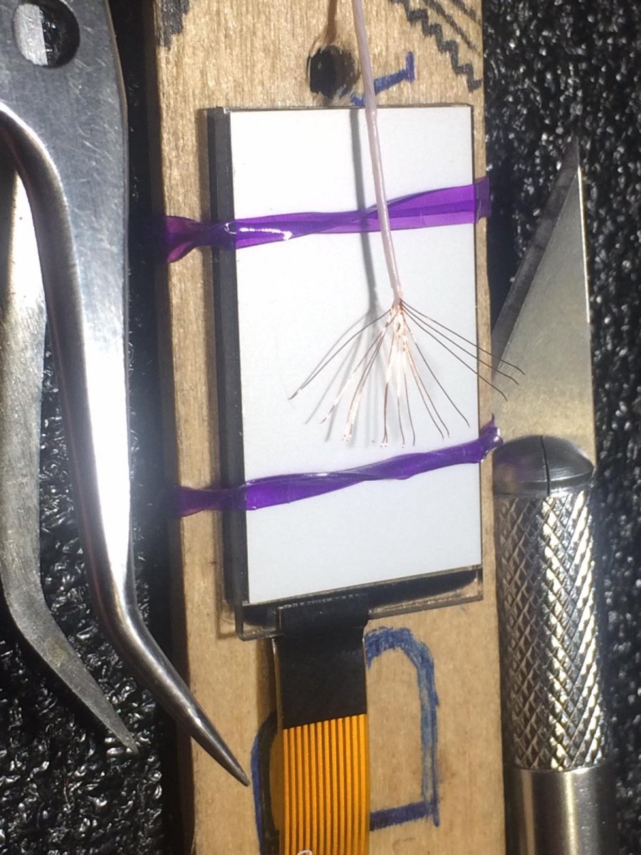

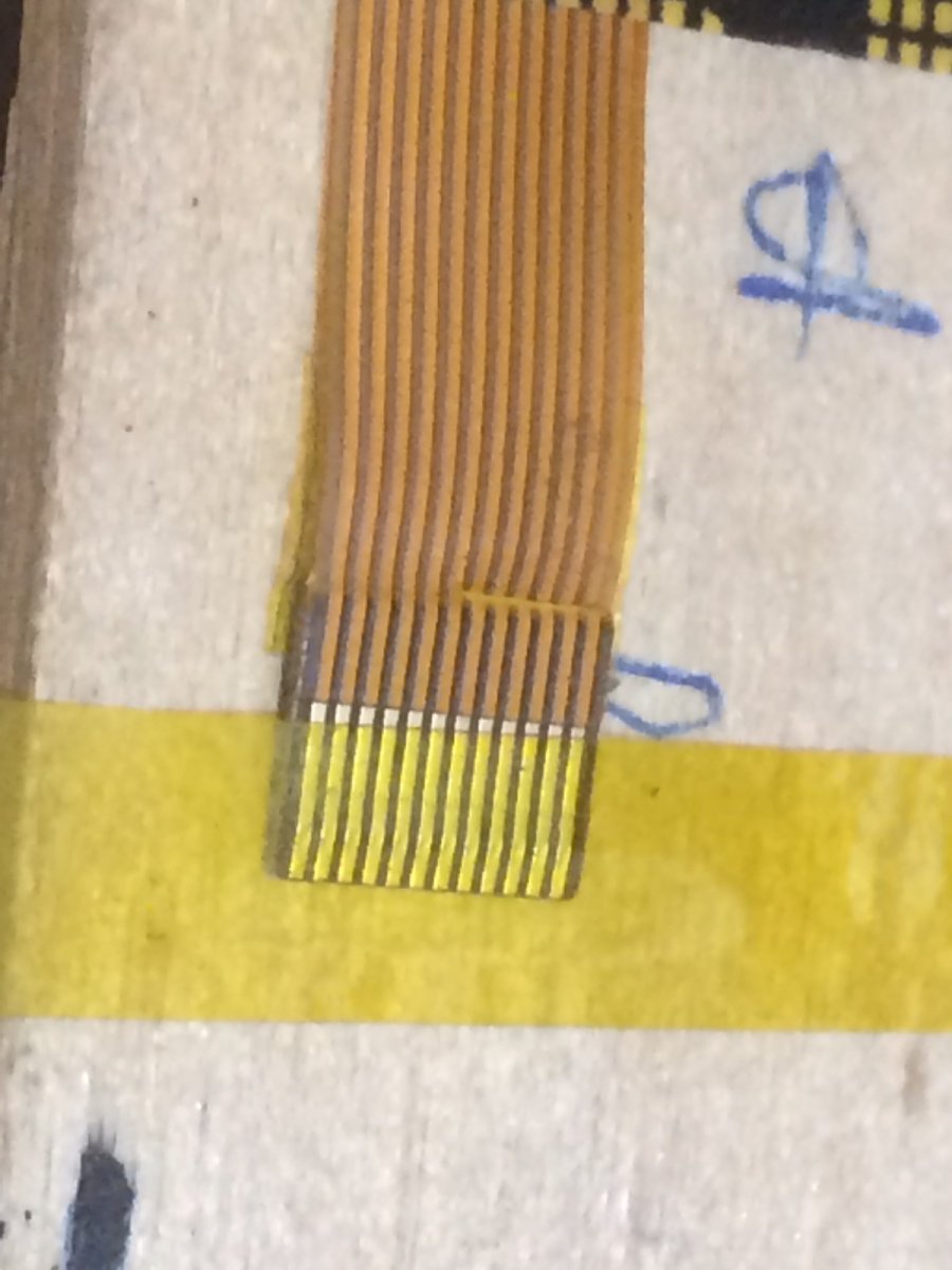

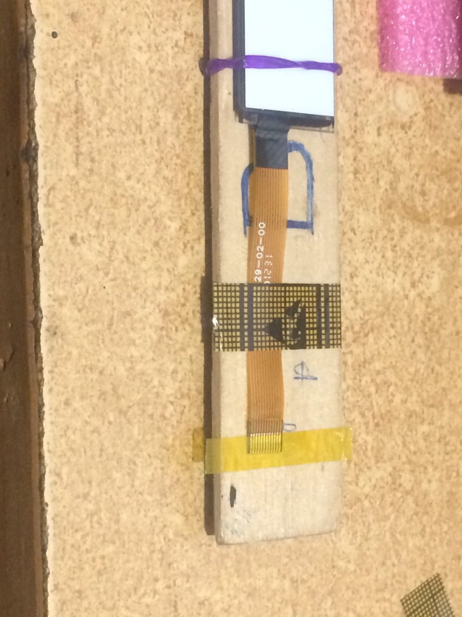

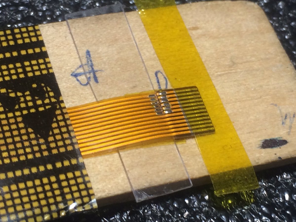

    Разобрать/собрать несколько раз и случится беда. У этих ушей есть такая бяка - ломкость гибких шлейфов, дисплейного и клавиатурного. Зачем разбирать? Замена акка, замена динамика, замена провода междуушного))...
    Короче, ломается шлейф и фото, что делать с ним.
