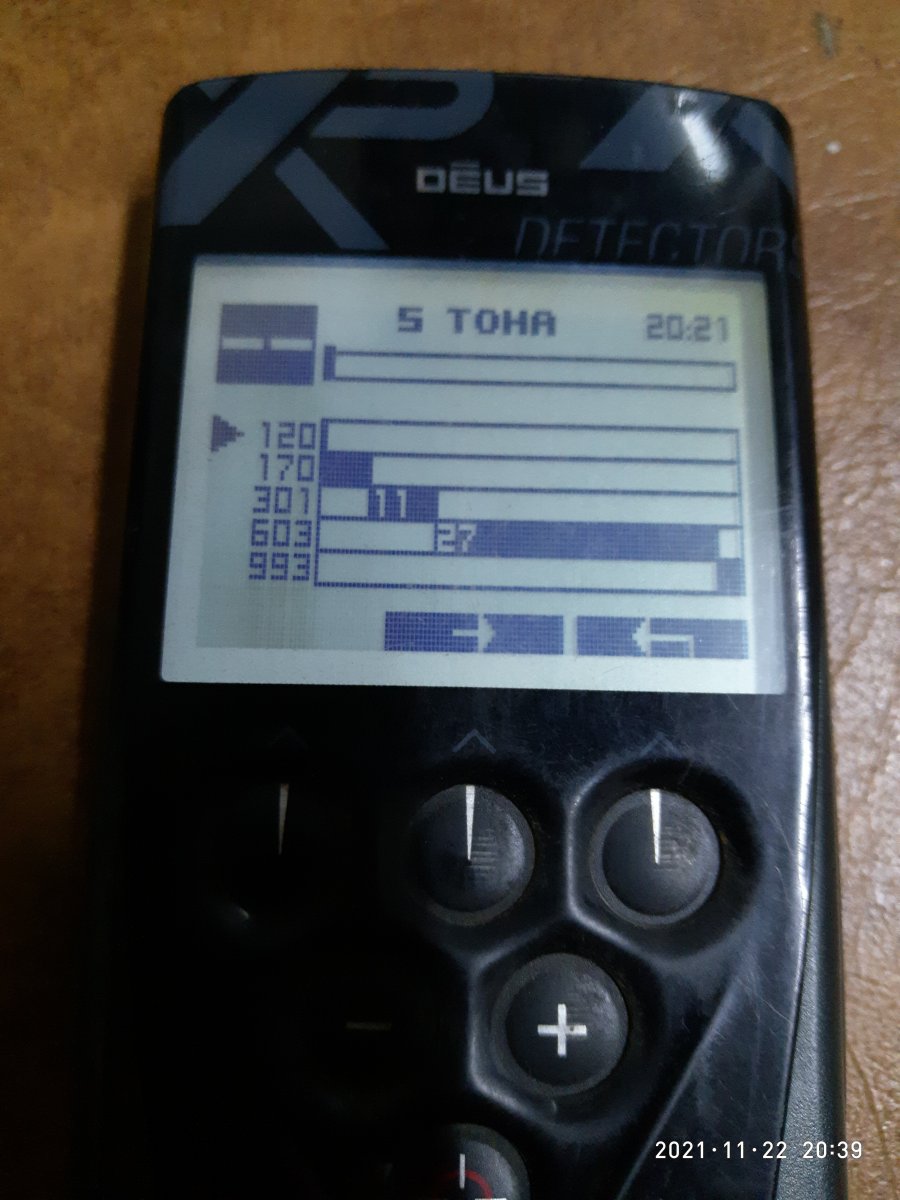

    имею три катушки.хожу на одинаковых настройках,меняю только частоту и чуйку.

    А разница в настройке диапазона тонов.Конечно же если ВДИ находки попадает на границу диапазона или-же скачет(зависит от качества окислов и поля Гало),то озвучка идет с переливом тонов.
    Пользуюсь в основном такой озвучкой-

    ну мона грузануть любую прогу.

    Прогу да... А вот настроить тона, увы(((

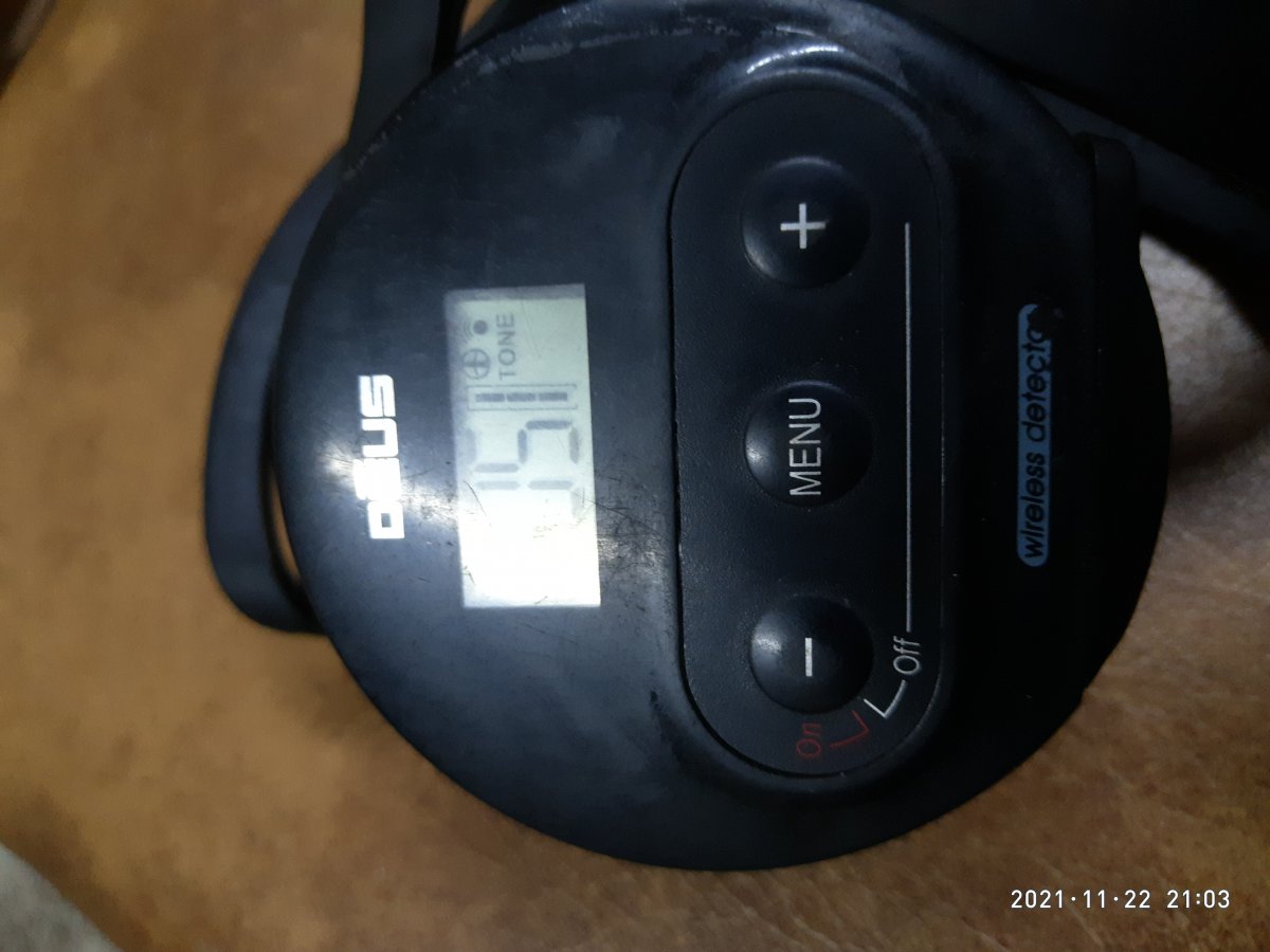

    На ушах можно установить лишь кол-во тонов,но настроить эти тона никак.

    Я имел ввиду что 5 тонов желаемой озвучки на уши можно установить с новой программой.Как я себе и сделал.Смотрите фото наушников выше.
