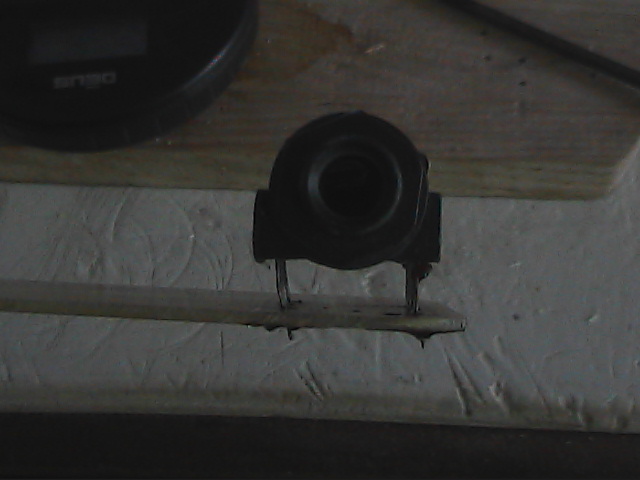

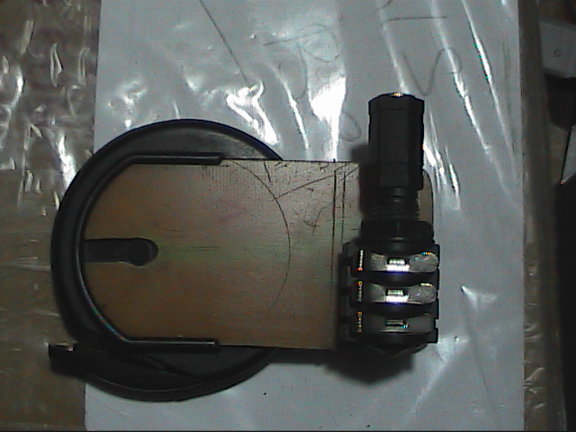

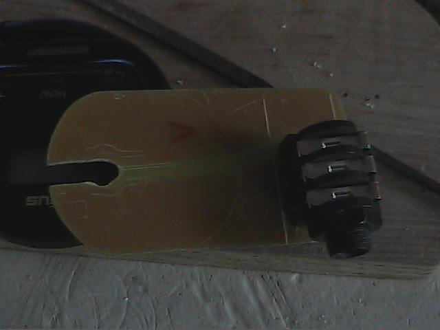

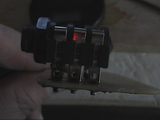

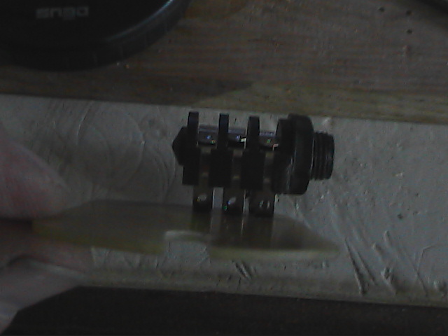

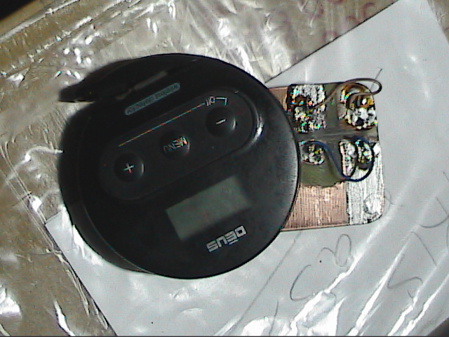

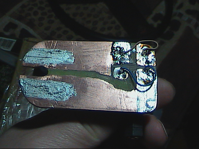

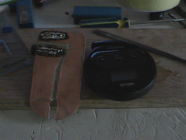

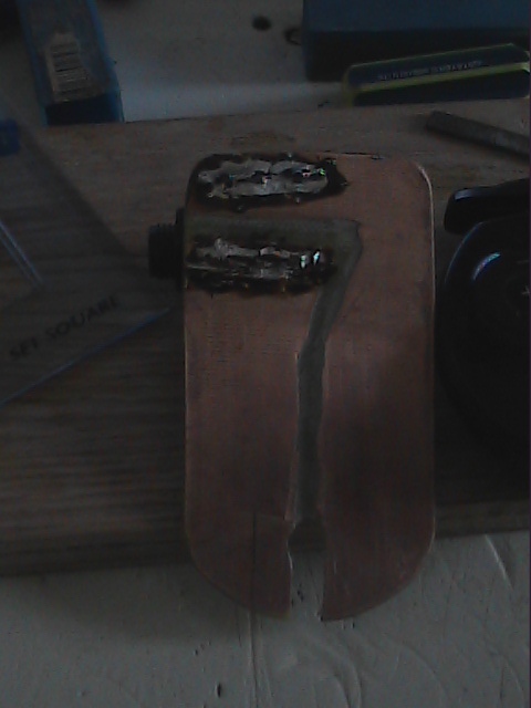

    возможно тема уже подымалась но похожей не нашел. есть у меня Деус-наушники. мне они не удобные прямо жесть ..у меня голова здоровая и уши не влазят в те наушники а в момент поиска все ухо не закрывают и ветер задувает. дискомфорт сплошной а не радость коп. видел есть где то девайс переходник на наушники заводской но он не реально дорогой для наших широт. к примеру в России он дешевле чем у нас на половину.но тратить 500 гривен как то тяжко в наше не простое время. вот и пошел Я по пути экономии. взял текстолита монтажного обточил кусок ,дорожки не травил просто бормашинкой содрал медную фольгу и в паял туда гнездо 6.3мм а звук не идет, перевернул гнездо ,думал полярность перепутал , но нет звука так и не услышал. прошу взглянуть спецов , возможно Я что то не так запаял. сам не пайщик.совсем.

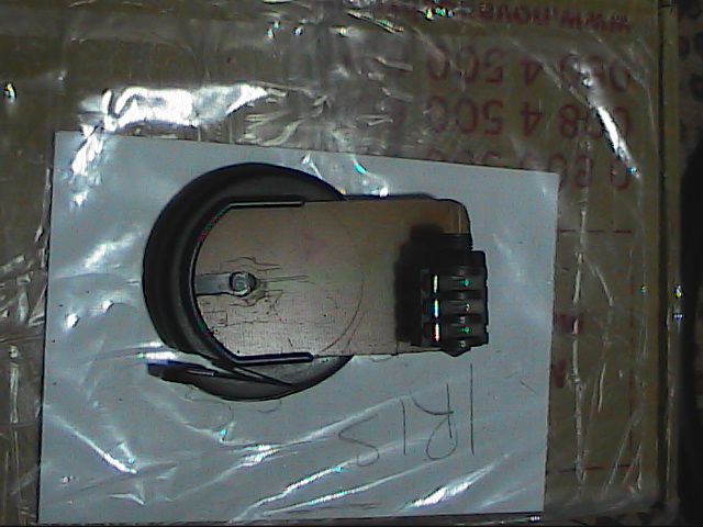

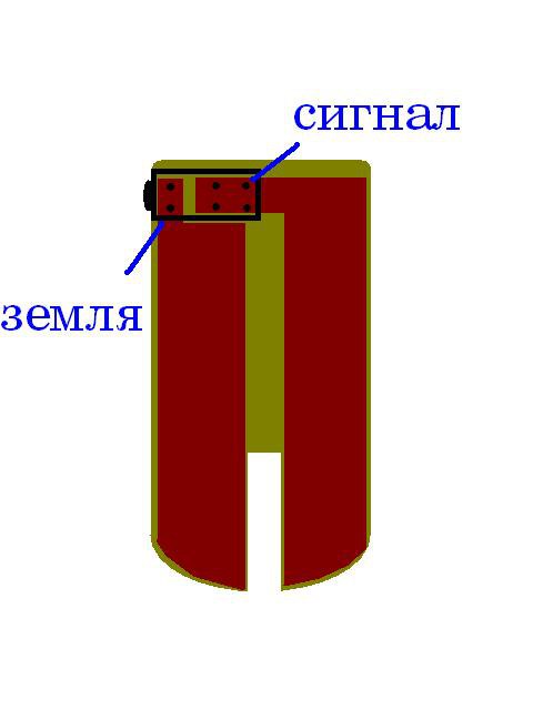

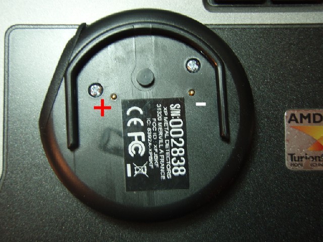

    все порядок, все порешалось. не правильно припоял гнездо а так же немного не правильно разметил платку. все переделал все работает немного схемок все же оставлю для тех кто будит спотыкаться после меня.
    гнездо выбрал 6.3 не случайно под большие наушники , но для удобства туда всегда можно вставить переходник на 3.5. Всем Удачного поиска.

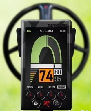

    Дэусоводы, что скажите по поводу ожидаемых новинок?

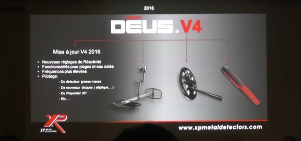

    Заявлено что глубинная насадка будет совместима с металлоискателем после обновления версией прошивки на XP Deus до версии 4.0 тогда же будет выпущена новая катушка для Deus и пинпонтер, это планируется в 2016 году.
    Глубинник будет стоить 800 евро.
    Новый пин дает сигнал на наушники Деуса, можно им и под водой водить до 3 х метров , настраивать и управлять можно со смартфона. Цена 299 евро.
    Катуха новая XP Deus — Эллипс, 12х24 см, DD- имеет частоты 10, 20,30,40 Кгц, это катуха планируется штатной
    Прошивка 4-ка ,как таковая- новое меню, поддержка новой катухи, новая пляжная прога, управление пином, совместно с прогой для смарта - запись трека поиска, сигналов целей, баланса грунта и др. Все можно вывести на карту в компе, смарте, привязать координаты. Т.е. получается и навигатор и бэктрек и компас все в одном флаконе.
    Я так понимаю в пине встроенный гпс приемник?
