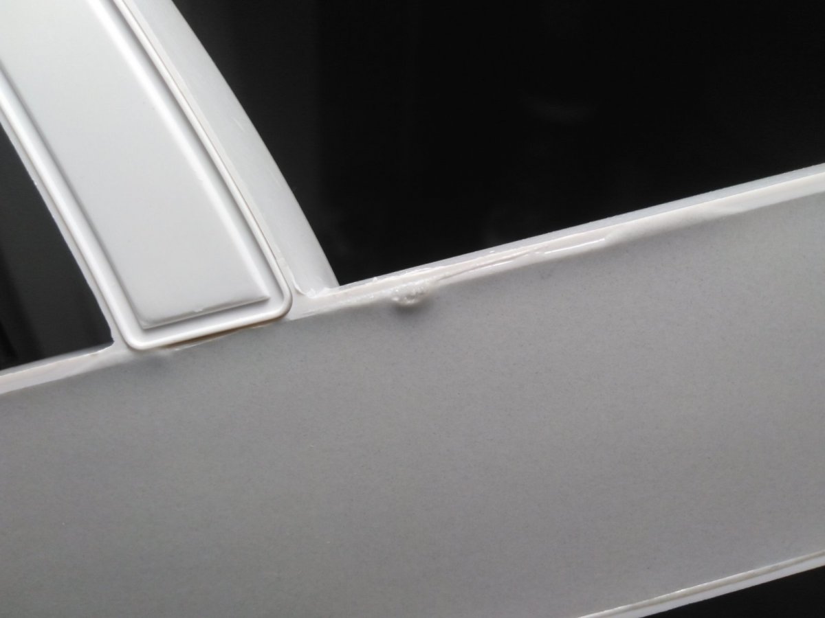

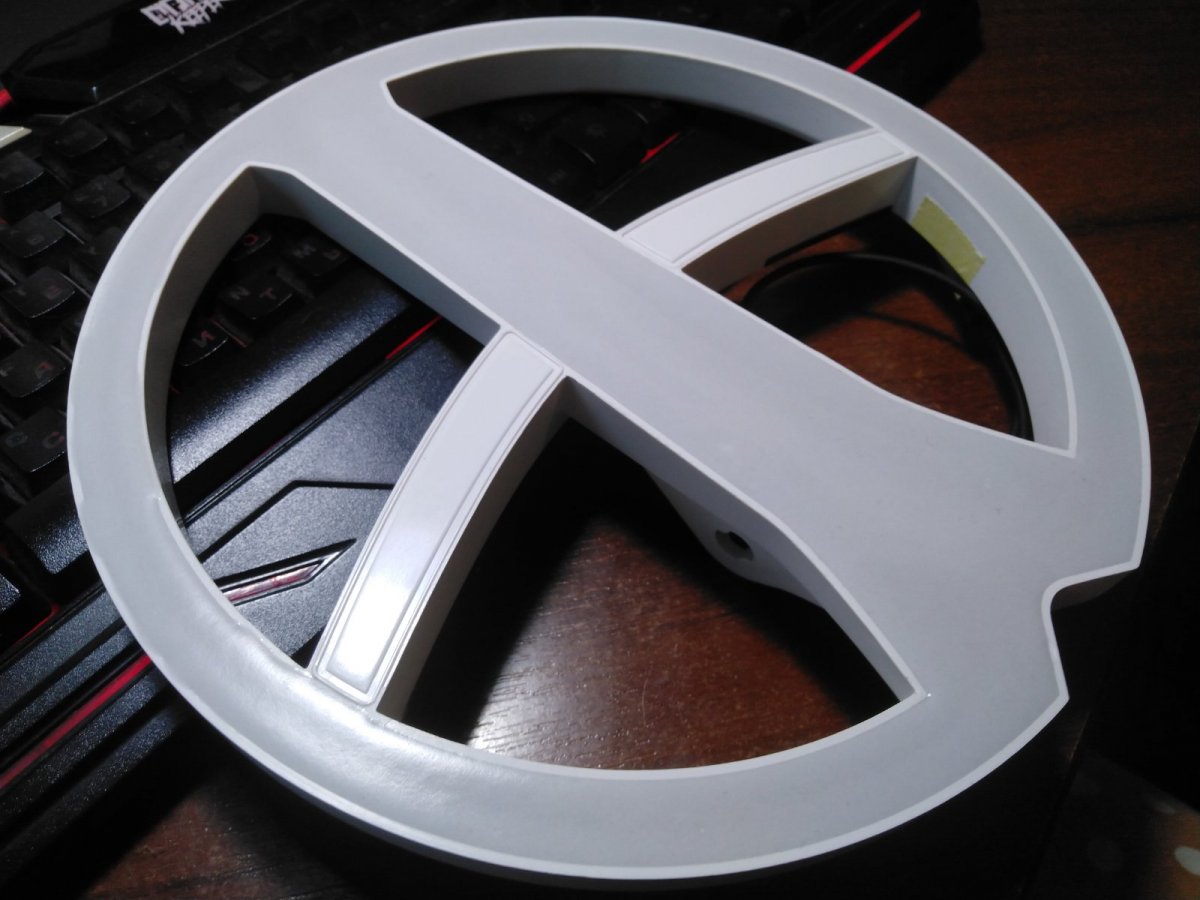

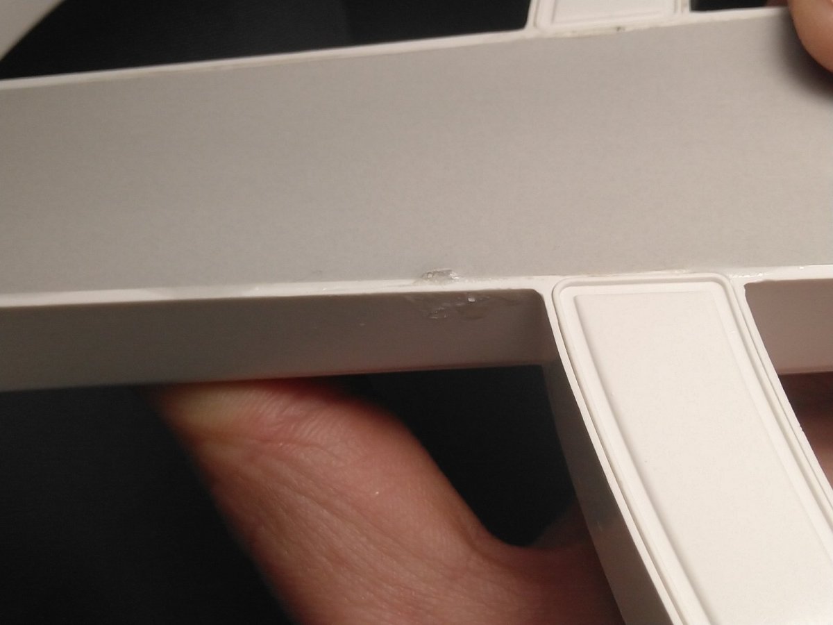

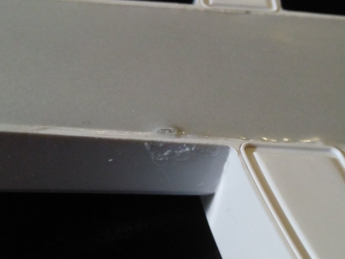

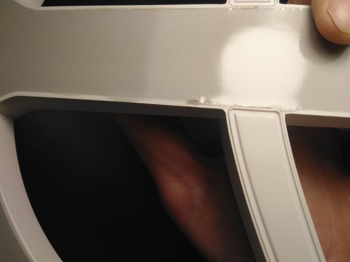

    Фак!, попросил же:
    Ну да ладно, ещё пару слов... Купил, значит, мой подельник "белку", на следующий день мы поехали на коп, ходили целый день, вечером, по приезду домой, подельник снимает защиту с катушки и видит там такое:
    изображение_viber_2021-11-13_23-32-08-548.jpg изображение_viber_2021-11-13_23-30-28-071.jpg изображение_viber_2021-11-13_23-30-28-267.jpg изображение_viber_2021-11-13_23-30-28-172.jpg
    Заливка компаунда - с бочинами, а защита катухи уже трошки потёрлась, на ушах видно следы от штанги, то есть катуха уже не новая, и шо Вы думаете, через день он несёт её в Д.А.С. и там меняют без базара катушку на новую:
    Шарфей, Юрген, и прочие продаваны тоже так бы оперативно поменяли на новую? Не из-за неисправности, а чисто из-за внешнего вида. Расскажете терапевту, лады?! Только Д.А.С.!!! ТОЛЬКО!!!
