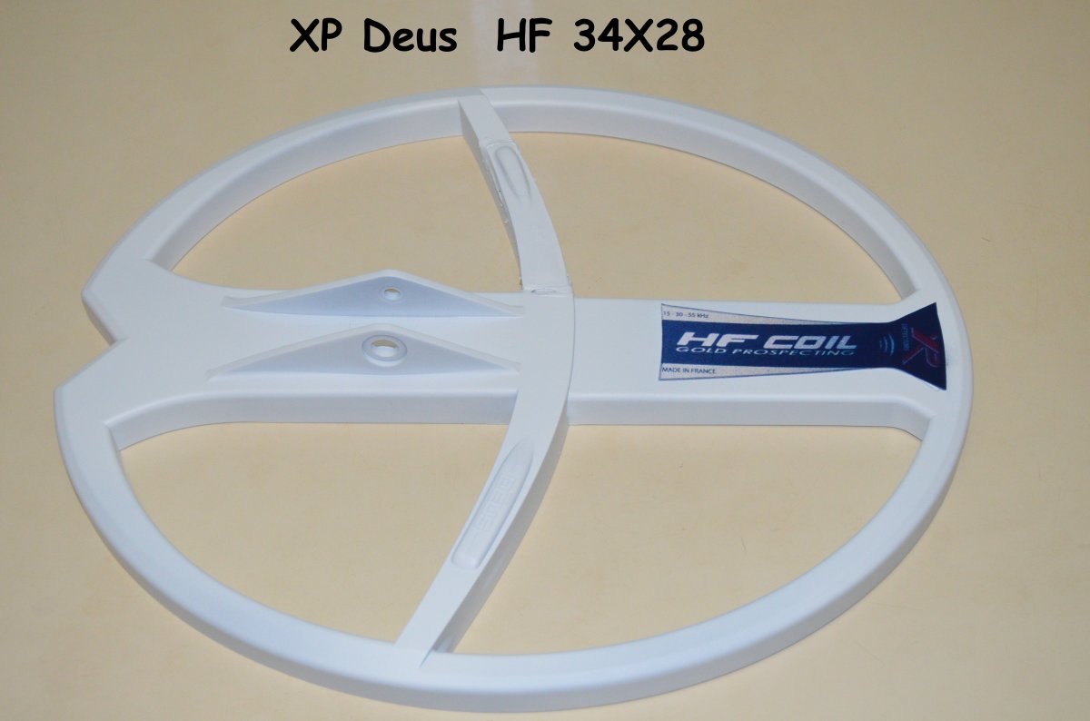

    Только на reibert.info.Вашему вниманию представляю. Датчик XP HF13х11 (Блондинка) Помню кто то хотел сделать. Красил сам. Белый цвет +5 см к клубине обнаружения .Датчик не жаль он уже год эксперементальный.Плата раз 20 вынималась, так что там все коряво заклеял. Пока только слой матовой краски.Позже нанесу слой лака. Думаю фото скинуть францам путь налаживают производство.
