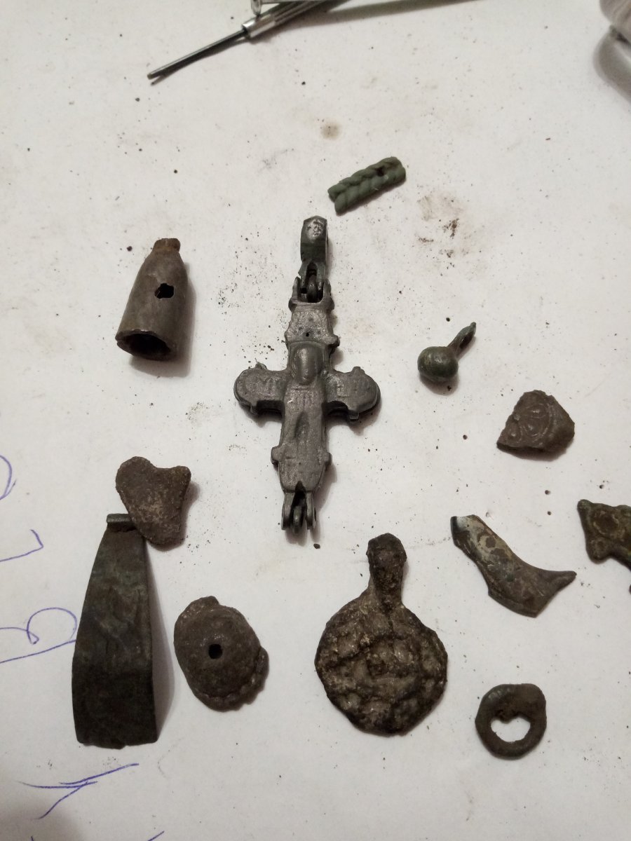

    IMG_20210901_235451.jpg Добрый вечер уважаемые камради.сегоднешние находки,на настройках что посоветовали камрады, полифония озвучка норм мпластику можно разобрать по звуку ,вот только Грут немного не разобрал,при откачке 62-68 на яму фонит как на горячие камни или это норм какой выбило на таком и ходить ?
    Hirurg ss, Kopatich та Tea_M подобається це.

    Добрый вечер.
    На таком грунте я делаю +3 а то и +4 единицы, сигнал на яму останется, но не такой явный.
    Реакцию на яму, лично мое мнение ввиду тестов, то убирать не нужно, потому как сильно теряешь в глубине(а на распашке и в цепкости, сигнал стает смазаный).
    К сигналу на яму можно привыкнуть, он не похож на нормальный сигнал.(
