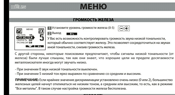

    Доброго Всем камрадам!!! Просветите по вопросу как работает громкость железа при отрицательном дискриме (в моем понимании это громкость железа выше значения установленного нами дискрима,а меньще в сторону минуса полностью отсекает) и почему полифония не работает с минусовым дискримом? Заранее всех благодарю за концультацию !!!

    При отрицательном не работает. Он для того и сделан отрицательный, чтобы слышать все как есть.
    Громкость железа - это функция которая сделана для усиления звука низкого тона на + дискриме (причем от +3 - +5 только это становится слышно).
    Тут поясните, что имеете ввиду??
    Полифония если включена, то она работает, на нее не может влиять дискрим и прочие настройки.

    Насколько я понимаю , то отрицательная дискриминация (к примеру -6,4),это практически ее отсутствие( все металлы без вырезки).А с помощью ГЖ мы регулируем громкость под разные условия поиска. К примеру на фундаменте уменьшаем, чтобы четче слышать цветнину ,а на разведке новых мест увеличиваем , чтобы зацепиться за старинные места обитания человека.По поводу полифонии у меня появился вопрос после просмотра ютубканала Кладомания , где прозвучала фраза , что полифония работает с нулевого дескрима(если не изменяет память).

    Может это поможет в понимании функции “громкость железа” (из инструкции) ?
    Как писали выше, полифония работает при
    любой дискриминации.
    maxskype51, BART28 and Reshik like this.

    Это выражение - БРЕД, причем полный...
    Нет, вы не совсем правильно поняли эту функцию. Выше вам сбросили фото инструкции, прочтите.
    Ну и в принципе учитывая ваши вопросы, я бы советовал вам почитать инструкцию, вместо того чтобы смотреть блогеров, которые не всегда правы.

    Спасибо за пояснения.Я не являюсь еще обладателем деуса , но вопрос практически решен.Старый у меня Фортуна про 2, но хочется нового .По этой причине много вопросов и интерес к просмотру по данной тематике. По ютубканалу Кладомания оговорился .Фраза звучала, что громкость железа на полифонии не работает.Здесь я тоже не совсем понимаю.Ну вообщем есть поле деятельности для обучения.....

    Тут как бы еще много путаницы возникает из за разных версий прошивок ,при изучении ГЖ, .. При появлении прошивки с минусовым дискримом ,этот параметр сглаживается и его не слышно при выставленном минусовом дискриме,хотя инструкция гласит ,что ГЖ работает ниже порога дискриминации.
