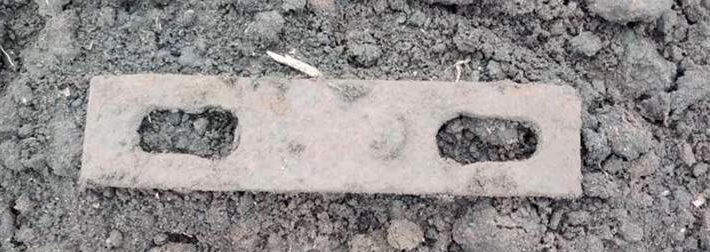

    Как же задолбала эта хрень.
    Бьёт 87-92, вектограф показывает кривизну по краям "цветной" линии через раз.
    Подскажите кто-нибудь настройку/идею что б её коп свести к минимуму.
    P.S. Фото не моё.

    Может частота в 4 кГц и медленная широкая проводка над целью хоть немного приблизит Ваше понимание о предполагаемом предмете. Деуса нет, это из практики пользования др. приборов.

    Я ее вообще не копаю, если место не предполагает полезных железных находок... мне в ушах ее прекрасно слышно, особенно при проверке "крест на крест".
    На каких настройках ходите?

    Крайний раз ходил по распаханому домику с кучей гвоздей
    ~11 кГц без сдвига
    Дискрим 6.1; 5 тонов
    Чуйка 93-95; ток 3
    скорость 2,5-3; шумодав -1
    громкость железа 2
    громкость слабых 5
    грунт на откачке 81
    вектограф
    Brave Ukrainian people та Reshik подобається це.

    В общем хорошие настройки, кроме этого:
    Это и есть причина сильного "оцветнения" этого сигнала.
    Я хожу на полифонии и исключительно с минусовым дискримом, тогда железо такого плана отлично слышно, оно не звучит чистым цветом.

    если крест на крест не понятно то приподнимите и опустите катушку вертикально пару раз над целью.железо захрипит а цвет будет цветом.

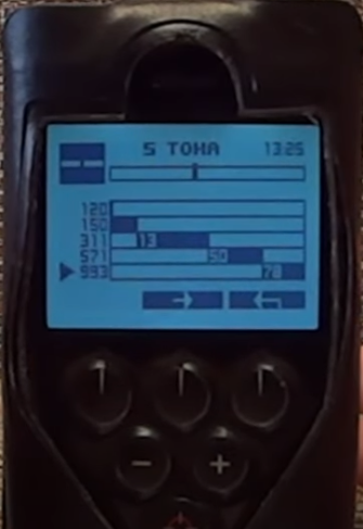

    Здравствуйте. Можете пожалуйста поделится настройкой 5тональной отзвучки, хожу в основном на хуторах 17-20век, и по лесу, нужно слышать железо. Спасибо.
  24. Hirurg ss
    Hirurg ss Hauptmann
    16
    2.079
    Здравия! Как то так, ссылку на видео забросил в личку.
