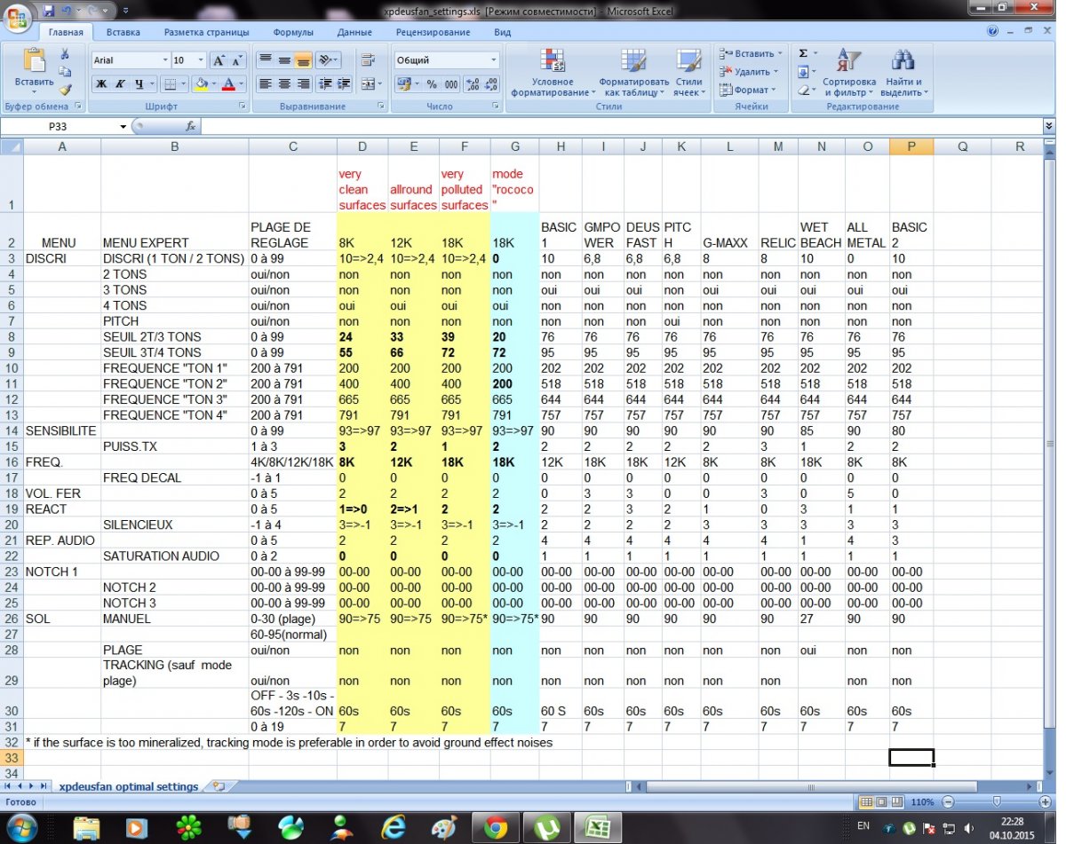

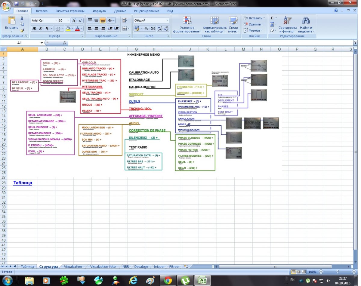

    Инженерное меню старой прошивки xls файл.
    Редактируемый xls файл настроек.
    Открываются офис 2007

  8. Travesil
    Travesil Stabsfeldwebel
    1.429
    https://reibert.info/threads/metalloiskatel-xp-deus.226898/
    1.Хутор -18 кГЦ , дискрим 5-7,sens 92,GB 87-90, звук 2 ТОНА
    2.Поселуха периода КР -18 кГЦ , дискрим 5-7,sens 92,GB 87-90,звук 2 ТОНА
    3.По войне 8 кГЦ, дискрим 10,sens 88-90,GB 87-90,звук 2 ТОНА
    Из всех программ работала одна лучше в грунте чем другие но название не помню мудреное.
    PITCH вроде но настройки изменить вручную 18 кГЦ , дискрим 5-7,sens 92,GB 87-90, звук 2 ТОНА.
    Не меняйте все программы назад выставить трудно все не запомните.
    4 PITCH Хутор-Поселуха периода КР и 5 GMAXX война. Меняйте.
    Тут в программы 1-10 можно настройки вписать свои.
