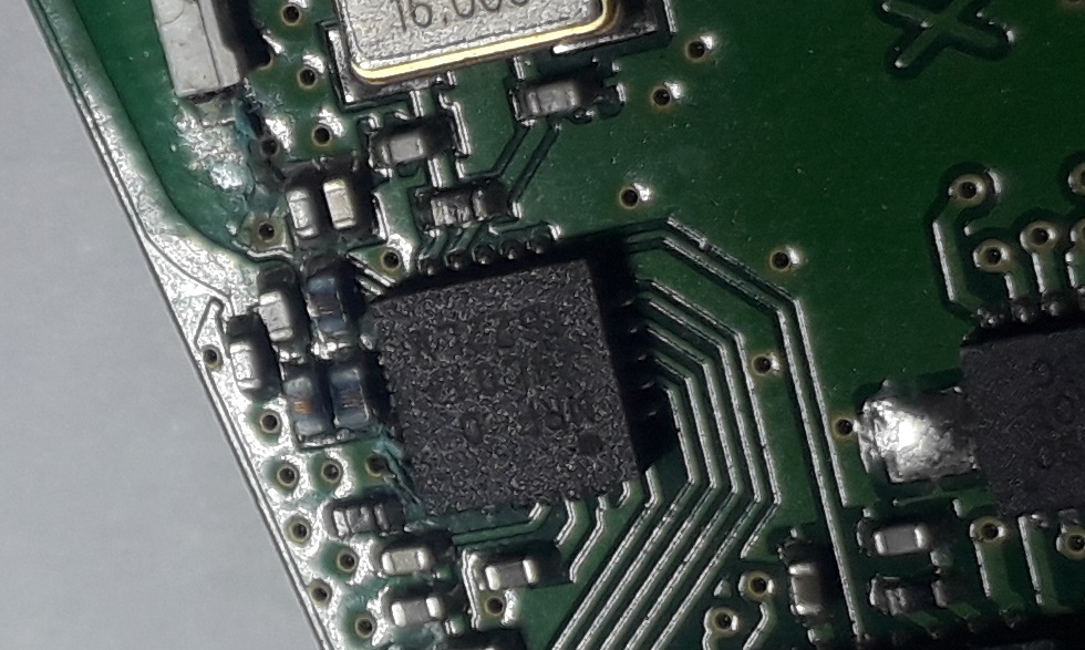

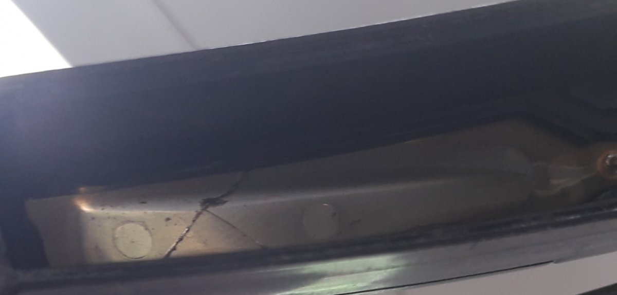

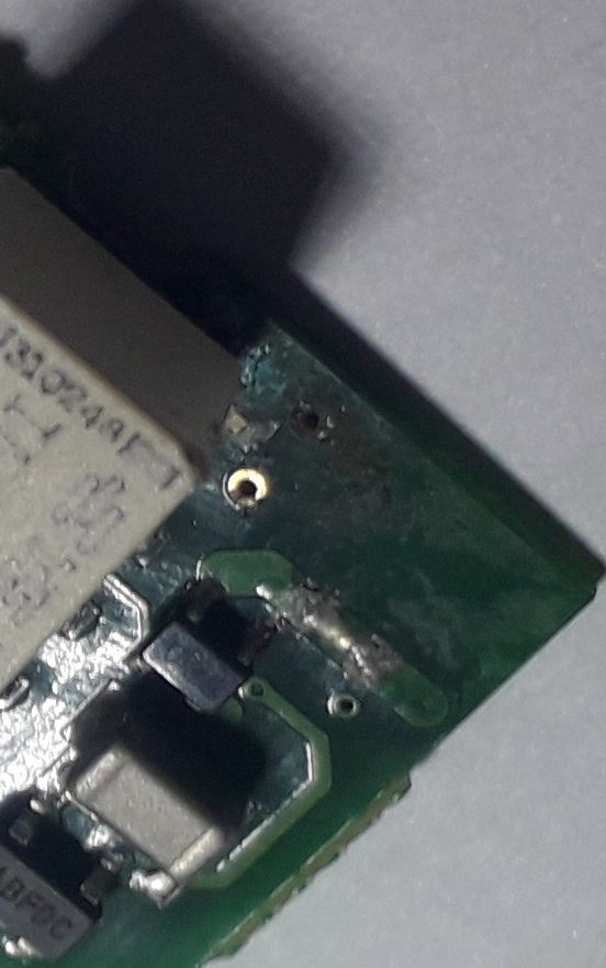

    Черговий потерпілий,гарантія непройшла. 20210801_152117.jpg 20210801_152137.jpg Датчик цілий без подряпин і сколів.

    Продолжение истории с блондинкой. Отправил человек блондинку в DAS. После осмотра гарантия была снята по причине потертости ушей датчика. Затем обнаружили скол или трещину от удара в районе светодиода.Плата мертва.Было предложено отправлять производителю во Францию. Но ремонтировать они не будут.Скорей всего будет выслан новый датчик. Придется оплатить полную его стоимость. Берегите уши от износа и не ударяйте датчик.
