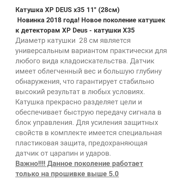

    Приветствую всех! Камрады, подскажите - катушка Х35 34х28, сможет работать на версии 3,2?
  4. Mishka*
    Mishka* Stabsfeldwebel
    690
    Львів
    Привіт. Тільки з версій 5.0 і вище

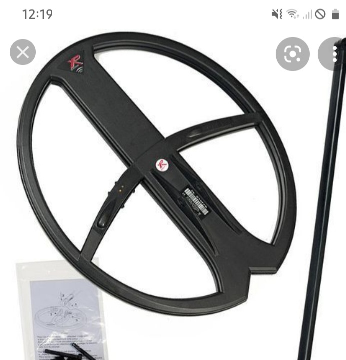

  14. Robert Deniro
    Robert Deniro Oberfeldwebel
    437
    Тарнопіль
    З такою як на першому фото в мене проблем з прошивкою не було , а ось як на другому фото , то на 5.21 катастрофа

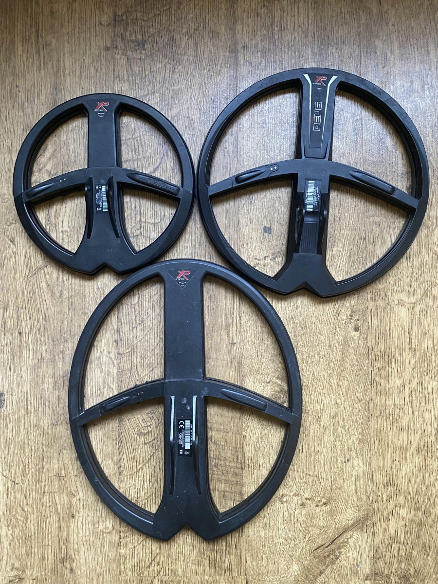

  18. Rastaarheolog
    Rastaarheolog Oberleutnant
    1.957
    Україна, Київ
    У меня есть три катушки для Деуса:
    1) 22 см или 9", купленная в 2013, номер 0147D4
    2) 28 см или 11", купленная в 2017, номер 04CABC
    3) 34x28см или 11"х13", купленная в 2013, номер 01AD40
    Шились и шьются на любые прошивки - от 2.0 и до 5.21. Ничего не глючит, при поиске не "шумные"...
    P.S. Купленные у официального поставщика XP Deus, компании D.A.S..
    Валерий Ч, Hirurg ss та seme44ka подобається це.

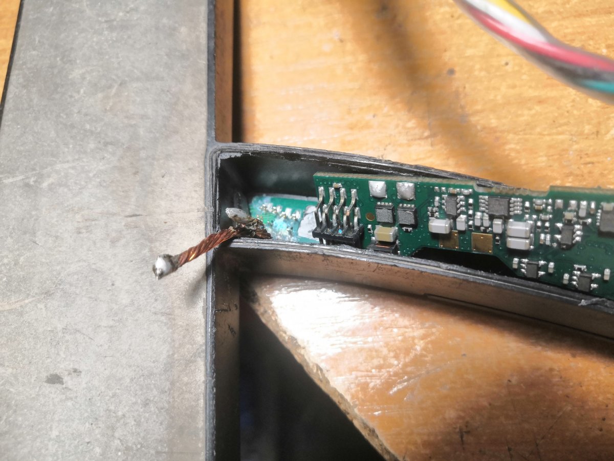

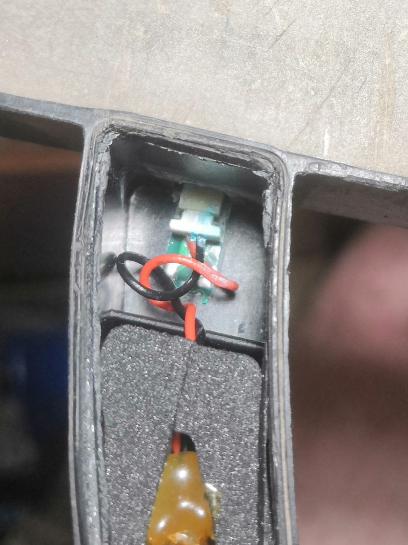

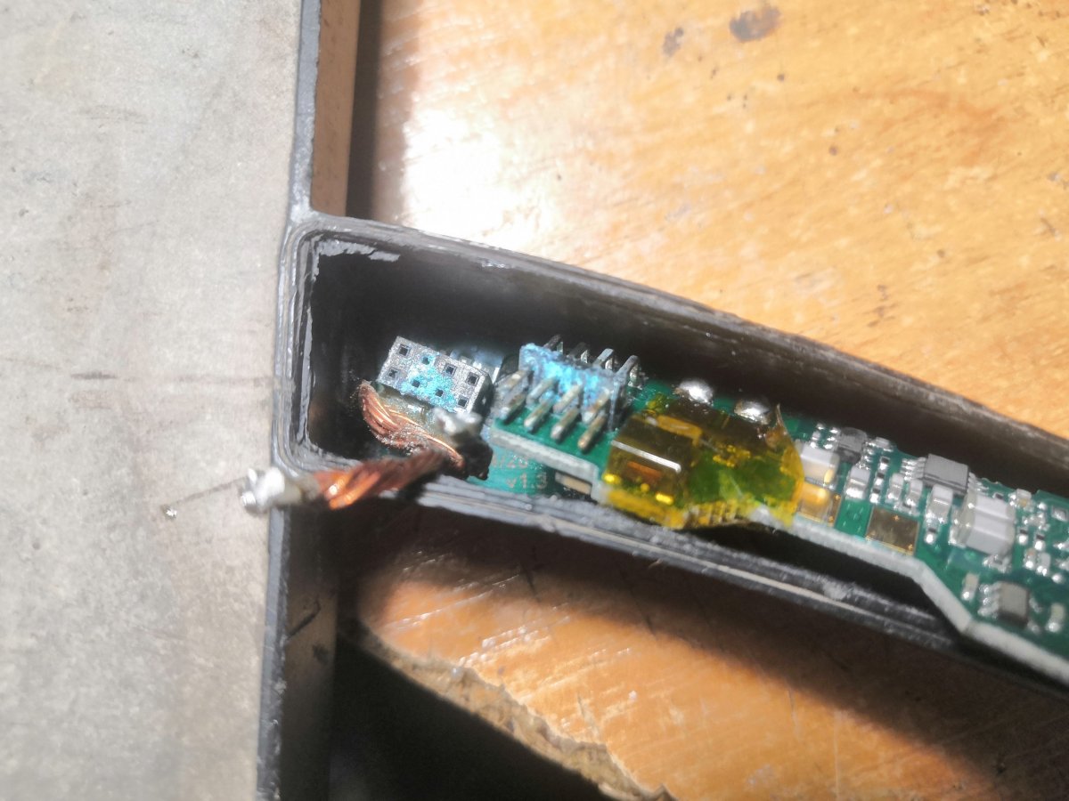

  24. seme44ka
    seme44ka Stabsgefreiter
    313
    Днепровский уезд
    Вот недавно приехала х35 на замену батареи, а там не все так просто...
    Протекла в отсеке с платой, под платой проходящей в отсек с батареей затекла в коннектор батареи, там все сгнило и в соединении платы тоже огнили практически все усики... Благо, удалось все восстановить...
    Mishka*, igor76911201, Hirurg ss та ще 1-му подобається це.
