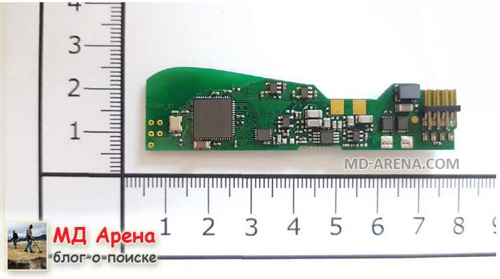

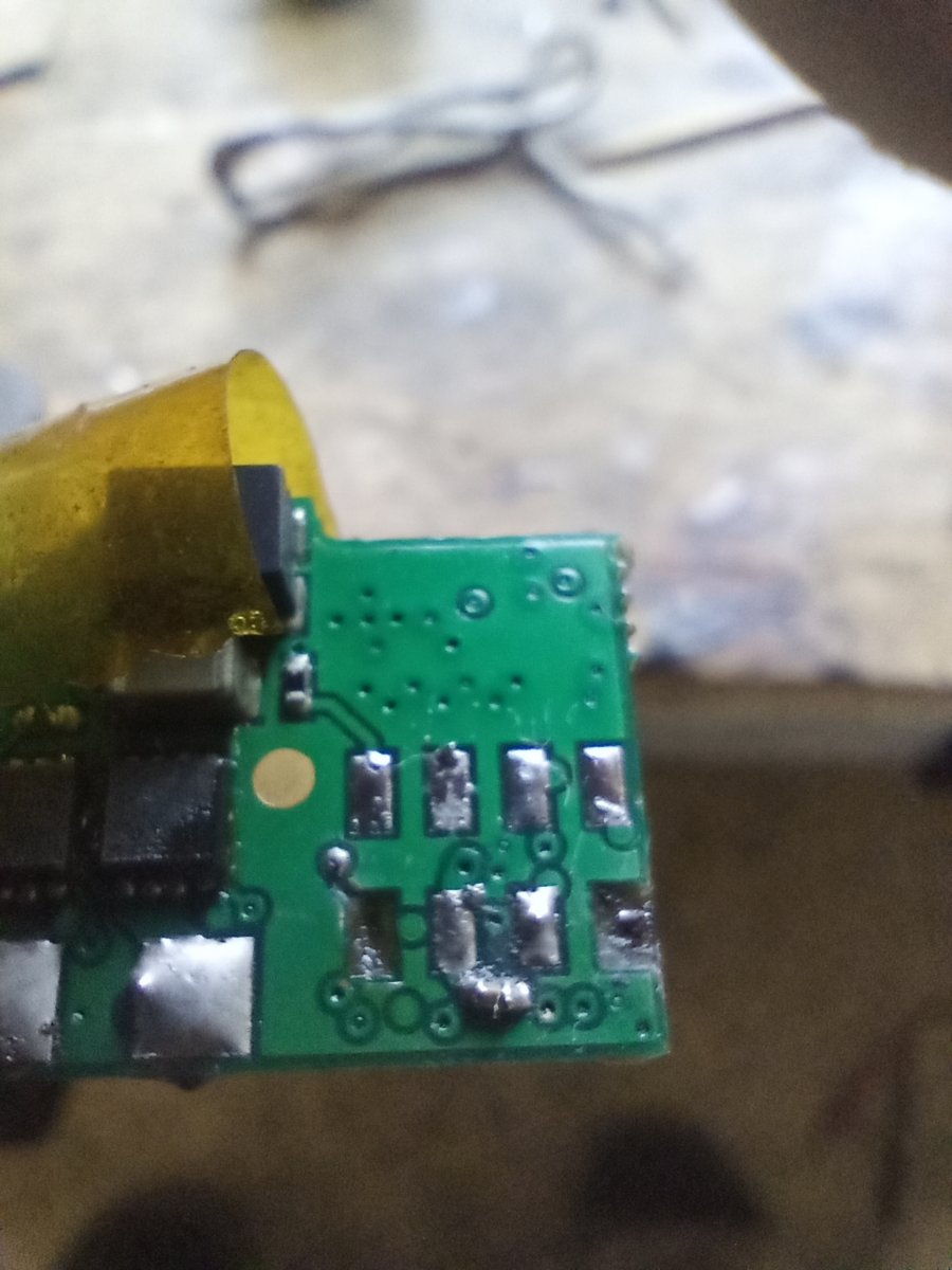

    Всем доброго времени суток. Досталась блонда 9" (а ей досталось от прошлого хозяина ), сейчас восстанавливаю потихоньку... Вопрос собственно в чем, может у кого есть фото платы,где был разъем, буду очень признателен. Фото прилагаю IMG_20210522_093340_370.jpg

    Да, именно там) пришлось потрудиться...уже работает,завтра буду корпус собирать. За фото спасибо,видать в Гугле пропустил)
