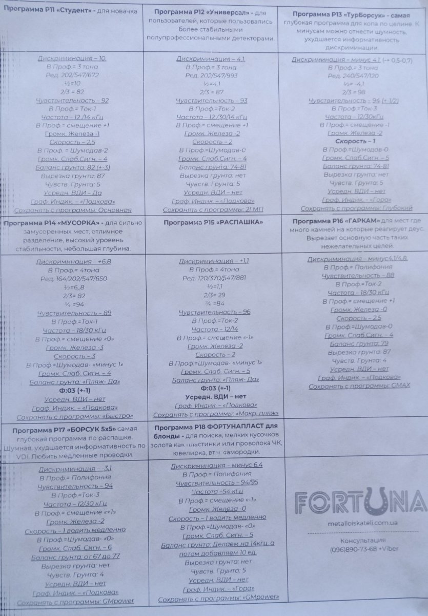

    ИМХО, может кому-то будет полезно, я пока не сильно опытный дусевод, но по находкам не пасу задних на выездах)
    У меня эти проги в ушах вшиты, в целом неплохие. Но можно сказать что для новичков, с уклоном на тихий прибор.
    Лучшее ходить с шумодав -1, дискрим 0\-1, ГСС5+
    (очень зависит от стабильности катушки.)
    Мусорка...лучше юзать 3ю прогу (Быстро). Если городище, то лучше реактивити 4, проверено.
    13 реально хорошая на битяках, но есть вопросы с ложными ямами на болотах на 17 кгц.
    Распашку не юзал.
    Travesil та BART28 подобається це.

    Костя Борсук з отим приколом вмикання пляжного діапазона (0-30) балансування грунта на нормальних польових грунтах з діапазоном фаз БГ 60-90, ацкі отжог, як то кажуть. Я б не захоплювався подібними абсолютно дикими речами. З цієї причини інші програми і поради автора можуть викликати недовіру, хоча в таблиці не мало і адеватних налаштувань. Взагалі, на мою думку варто вивчати не чужі налаштування, а приділяти увагу розумінню принципу роботи прилада і його параметрів.Тоді не буде ні потреби ні бажання збирати чужі налаштування, свого рорзуміння завжди достатньо.
