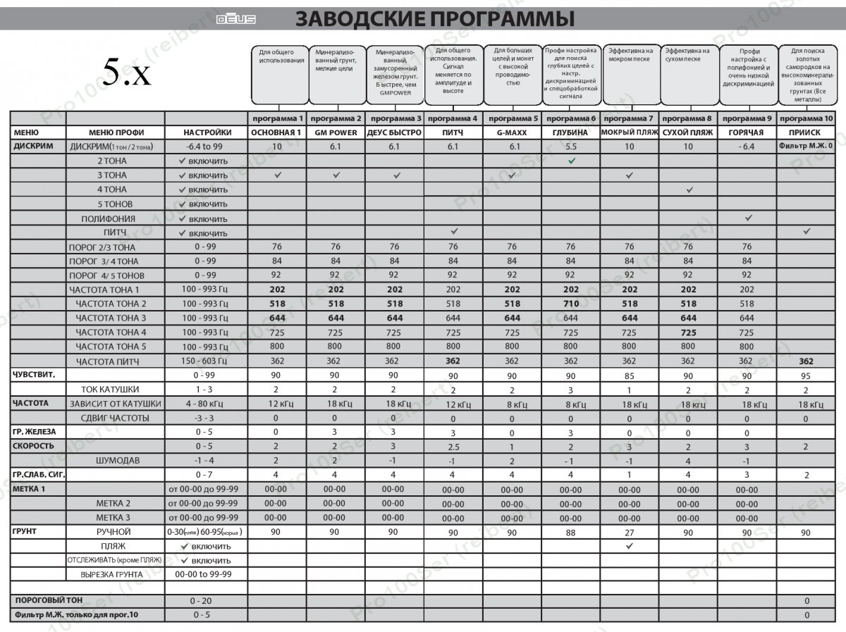

    В такому випадку закопати монету і на однакових налаштуваннях перевіряти кожну програму, поступово закопувати глибше і знову перевіряти прогами на однакових налаштуваннях, поки не залишиться одна-дві програми. І на базі цієї робити свою. :beer:

    Нетреба нічого закопувати,все що нас цікавить уже закопано.
    Як попався слабкий цікавий сигнал то і починаєте його ганяти на всіх прогах з однаковими налаштуваннями.Тоді вже робим висновки.
    Я надаю перевагу 6 програмі тільки із за того що вектограф більш інформативніший ніж підкова.По озвучці
    хожу тільки на 5тонів,тому що вони виразніше озвучують цікавий мені діапазон ВДІ.А це ,в основном,металопластика.При поліфоніі,наприклад ВДІ 12-15для мене звучить чисто чорним(може моі вуха потрапили ведмедю під лапу)але в тоналкі такий сигнал дає виразний колір з підхрипом заліза.А це наки фібулки та інше з олов'янистоі бронзи.
    Скажу зразу що під тоналку попадає дуже багато речей з різним ВДІ але однаковою озвучкою і на ній набагато важче розпізнати наприклад гільзу чи монету,але вибір копати чи ні зазвичай залежить від міста пошуку.

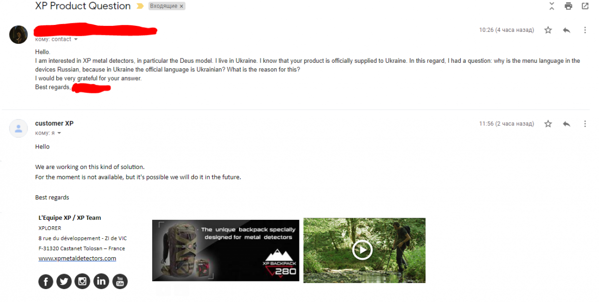

    Просто был опыт общения с французами )) Задавал им вопрос по поводу украинского языка в меню :
    Перевод :
    Вопрос по продукту XP
    Здравствуйте.
    Меня интересуют металлоискатели XP, в частности модель Deus. Я живу в Украине. Я знаю, что ваш товар официально поставляется в Украину. В связи с этим у меня возник вопрос: почему язык меню в устройствах русский, ведь в Украине официальный язык - украинский? Что является причиной этого?
    Буду очень признателен за ответ.
    С уважением,
    Ответ от поддержки ХР :
    Здравствуйте
    Мы работаем над таким решением.
    На данный момент недоступно, но возможно, мы сделаем это в будущем.
    С уважением
    Reshik, Mishka*, igor76911201 та 2 іншим подобається це.

    Тоже соглашусь, мне очень нравится полифония, использую настройки на 3 программе gmax. Хотелось бы ещё на 6 перейти, но к сожалению , звучание полифонии на 6 программе, не сравнимо с 3.

    3-я программа это GMPower... GMax это пятая. Или не так?
  14. Robert Deniro
    Robert Deniro Oberfeldwebel
    437
    Тарнопіль
    Третя програма то ,, дэус быстро,,
    loptop, Reshik та Wiking730 подобається це.

    Не, я имел ввиду что хожу на gmp.

    Так это вторая.
